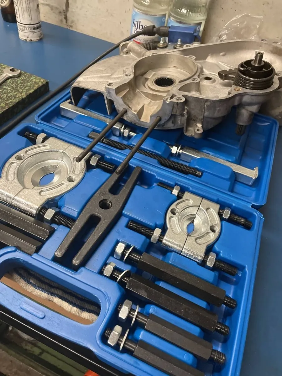

    Billigstes Trennmesserset dass ich finden konnte hahahahah das widerspricht jeder Berufsehre eines Mechanikers. Aber für Kukko hab ich gerade keine permanente Verwendung....und net das Geld. Für 200€ von einem Kukko kann ich 10x das Set hier kaufen
