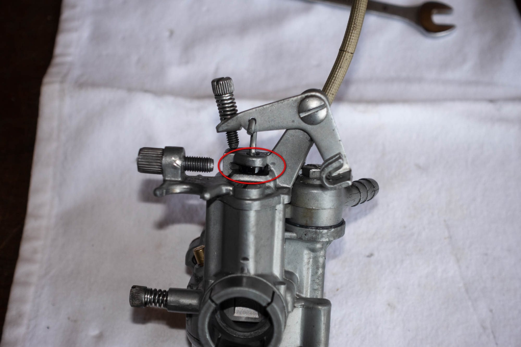

    An der auf dem Bild gezeigten Gummidichtung um die Zugstange des Schiebers liegt es auch nicht.

    Ich glaube in diesem Thread habe ich was gelesen von der kleinen Gummidichtung außen am Vergbaser an der Zugstange für den Schieber (siehe Bild unten). Da ist mir eingefallen, dass diese Dichtung zwar in meinem Dichtungssatz dabei war, ich aber nicht gewußt hatte wo sie hingehört. Also habe ich sie auch nicht getauscht. Das habe ich heute nachgeholt - hat aber auch keine Besserung gebracht.
