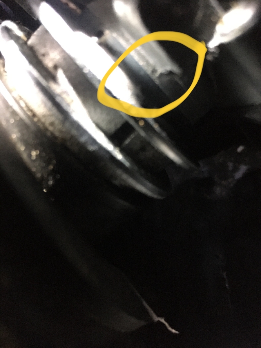

    Dieser Bajonettsockel von Ebay paßt jetzt nicht in deinen Tacho und du willst nicht mal eine Alternative probieren (die 8 Euro kostet oder so), die von einem Online-Shop für Vespas explizit für deine Vespa als kompatibel beschrieben wird?
    Diese Sockel sind doch genormt, also W2X4,6D
    Jetzt müsste man mal abklären wofür das genau steht und was da für Birnen drin waren, welche Maße oder Werte die haben und dann entsprechend Ersatz suchen.
    https://www.ebay.de/itm/920007475456
    doch, ich habe diese bestellt und die passt nicht, zu klein.
    Gleiche Angabe von Sockel, denke es ist die selbe wie von dir verlinkt.
    Ich denke auch das es ein Missverständnis ist, also diese Birnen sind ein Massenprodukt und nicht wirklich was spezielles, nur die richtige Bezeichnung herauszufinden das ist die Schwierigkeit.
    Du findest auch kaum eine Übersicht zu allen Sockeln die es nach Norm gibt wo man dann schauen könnte bei welcher die Maße passen.
    Das kann eigentlich nicht so ein Thema sein, normalerweise.
    Es ist ja auch von nem XL1 Tacho, der ist tausendfach gebaut worden.
    Fassung T5 (Toshiba V2) passt nicht.
    Ist zu klein, gibt keinen Kontakt. Fuck!
    Ich glaube dann gehts echt nur mit Löten.
    was ein Akt so ne Kontrollleuchte zu tauschen.
    Oder kennt jemand ne andere Lösung.
    Es gibt noch einen T10 Sockel, wahrscheinlich passt der.
    Aber schwer zu bekommen.
