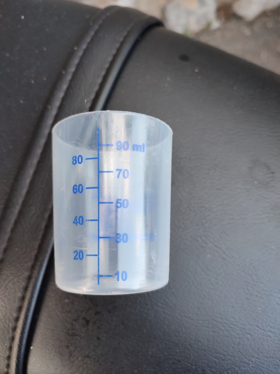

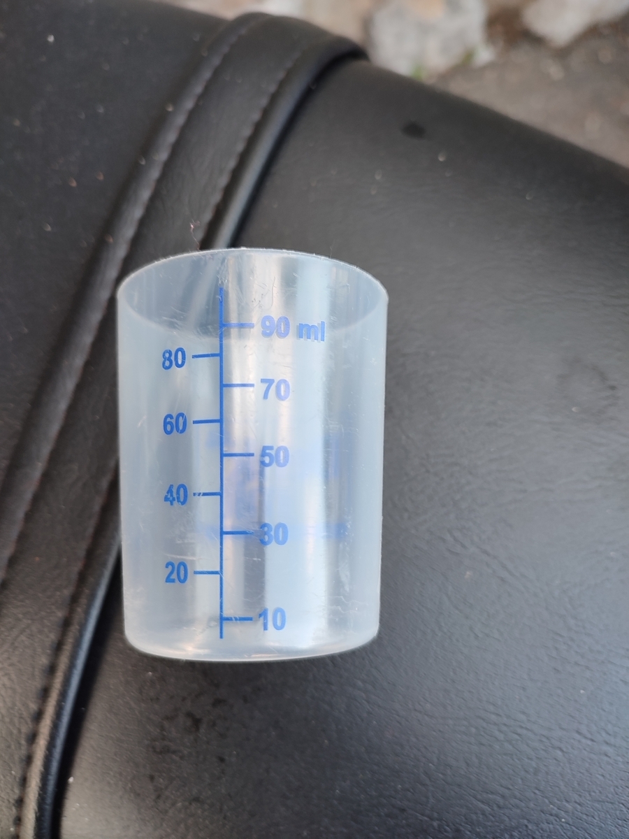

    Nehme immer den kostenlosen Becher für Waschmittel vom Drogeriemarkt...wird nicht angegriffen, passt unter die PX Sitzbank, kostet nix 2-)

    Ich habe den Polini-Mischbecher.
    Denke bei deinem läuft das Öl besser ab und es bleibt nur ein (zu vernachlässigen) dünner Film zurück. Beim Polini ist das nicht optimal.
