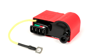

    Hallo an Alle,
    eine allgemeine Frage!
    Ich unterstelle einfach das selbe el. Anschluß- und Befestigungsbild.
    Bei den im Netz angebotenen CDI´s für eine PX mit 4 Flachsteckern + 1 Massekabel gibt es zum einen doch erhebliche Preisunterschiede und alles dazu in verschiedenen Farben. Schwarz, Rot, Blau (hell / dunkel). Keine Ahnung was sonst noch so alles.
    Original ist vom Hersteller eine schwarze CDI verbaut!
    Kann auf eine andere CDI (Farbe / Preis?) ohne Nachteile gewechselt werden.
    Gibt es evtl. Qualitäts- oder Leistungsunterschiede.
    Ich habe aus dem Netz einfach ein paar Beispielbilder von verschiedenen CDI´s hinzugefügt.
    Nur an dem Unterschied, mit oder ohne Zündkabel kann es ja wohl nicht liegen.
    Vielen Dank im Voraus, wenn dieses Farbenchaos jemand sachlich auflösen kann.

    Nun, vlt schaust du mal nach den Namen der Hersteller/Importeure und nutzt damit die Suche des Forums (oben rechts zu finden).

    Also ich habe:
    Eine blaue,
    eine graue,
    eine rote.
    Und die habe ich alle untereinander durchgetauscht. Eine wirkt sogar an der Ape TM. Und was kann ich berichten? "Ich kann keinen Unterschied feststellen...".

    Ich habe die dunkelblaue aus Bild 1 verbaut und seit ca. 1000 Km keine Beanstandung. Bestellt beim SC, Preis war so um die 30€
    ursprünglich war von Piaggio eine dunkelblaue verbaut.
