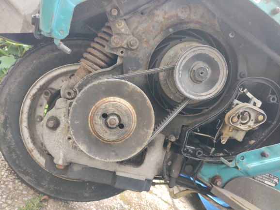

Es liest sich doch (für uns ahnungslosen) so, als wäre es eine Menge Arbeit und ich fürchte wir werden an ettlichen Punkten der Liste nochmal nachfragen müssen. Aber wir haben beschlossen, dass wir es angehen wollen und es mit eurer Hilfe schaffen.
Damit der Tag erst mal postiv startet beginnen wir mal mit Checkliste für das Werkzeug:
Polradabzieher -> Bitte um Bestellnummer. Wenn im Forum nicht erlaubt - wonach sollen wir suchen? Siehe unten !
Schlagschrauber -> grundsätzlich vorhanden - gibt es "besondere" Anforderungen? Nein !
Schlitz und Kreuzschraubendreher -> Kraftschraubendreher in verschieden Größen und "Arten" vorhanden
Sprengringzangen in verschiedenen Größen -> sowas: KNIPEX 002004SB ? Seegeringzange für außen und innen
Hammer und Schonhammer -> verschiedene Größen vorhanden
Vollständiger größer Nusskasten -> vorhanden - Max Nussgröße ? 24 mm
Heißluftfön und oder Lötlampe -> vorhanden
Verschiedene Zangen auch Gripzange -> vorhanden - irgendwas spezielles - Gripzangen sind die Teile, die man auch für das Schweisen verwendet - richitg? richtig !
Einiges an Reiniger und Tücher -> vorhanden
Öle und Fette -> aktuell vorhanden ist Fett und Öl von Ballistol und div. Dosen WD 40
2 Autoböcke verstellbare mit Rasten -> vorhanden
Druckluft immer ganz gut -> "kleiner" Kompressor vorhanden reicht evtl. nicht...
Alte Decke oder Matratze -> der "Kleine" muss dann halt jetzt auf dem Rost schlafen
wieso der Kleine ?
Kleiner Ranggierwagenheber -> muss ich schauen. Der war glaube ich defekt. "Großer" ist im Zugriff
Durchschläge Austreiber -> Das sind die Teile die aussehen wir Meisel vorne aber durchgehende rund sind - teilweise vorhanden - werde spezielle Durchmesser benötigt? genau !

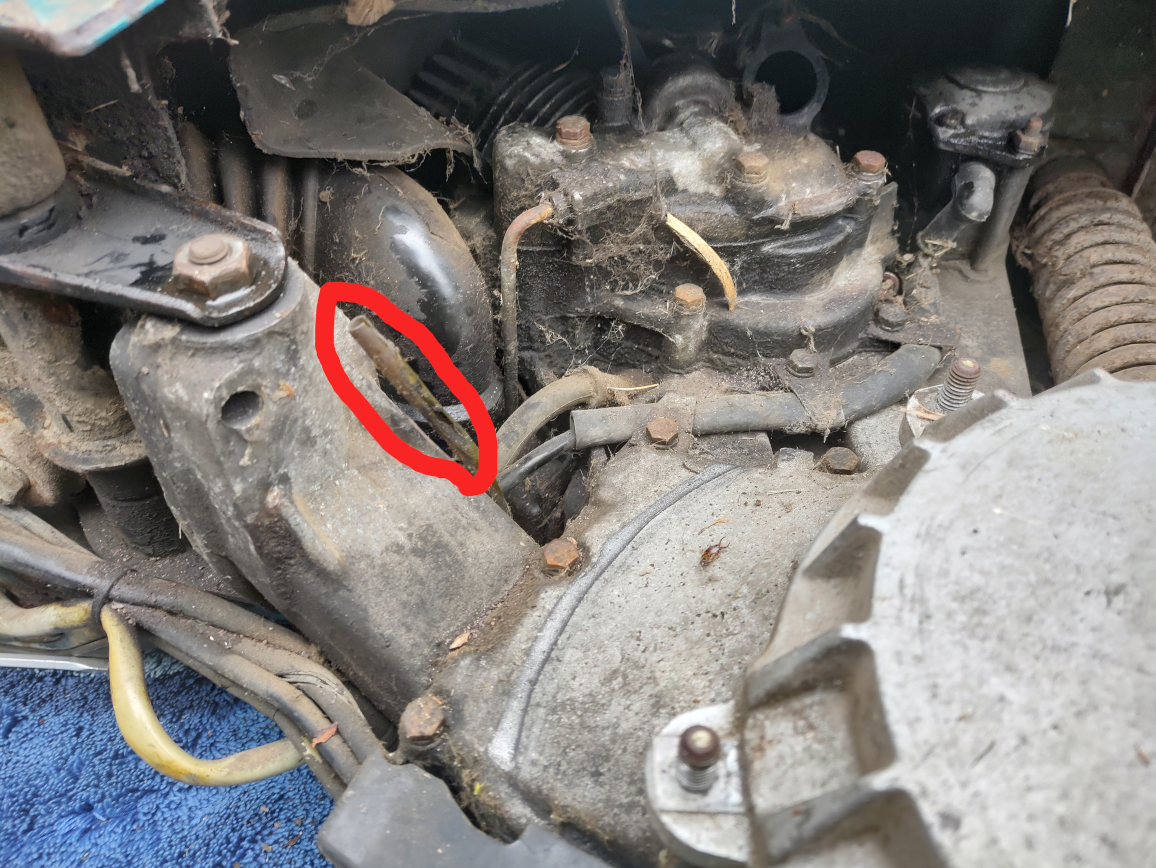

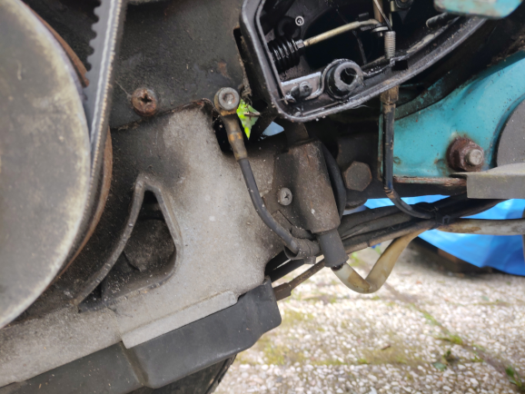

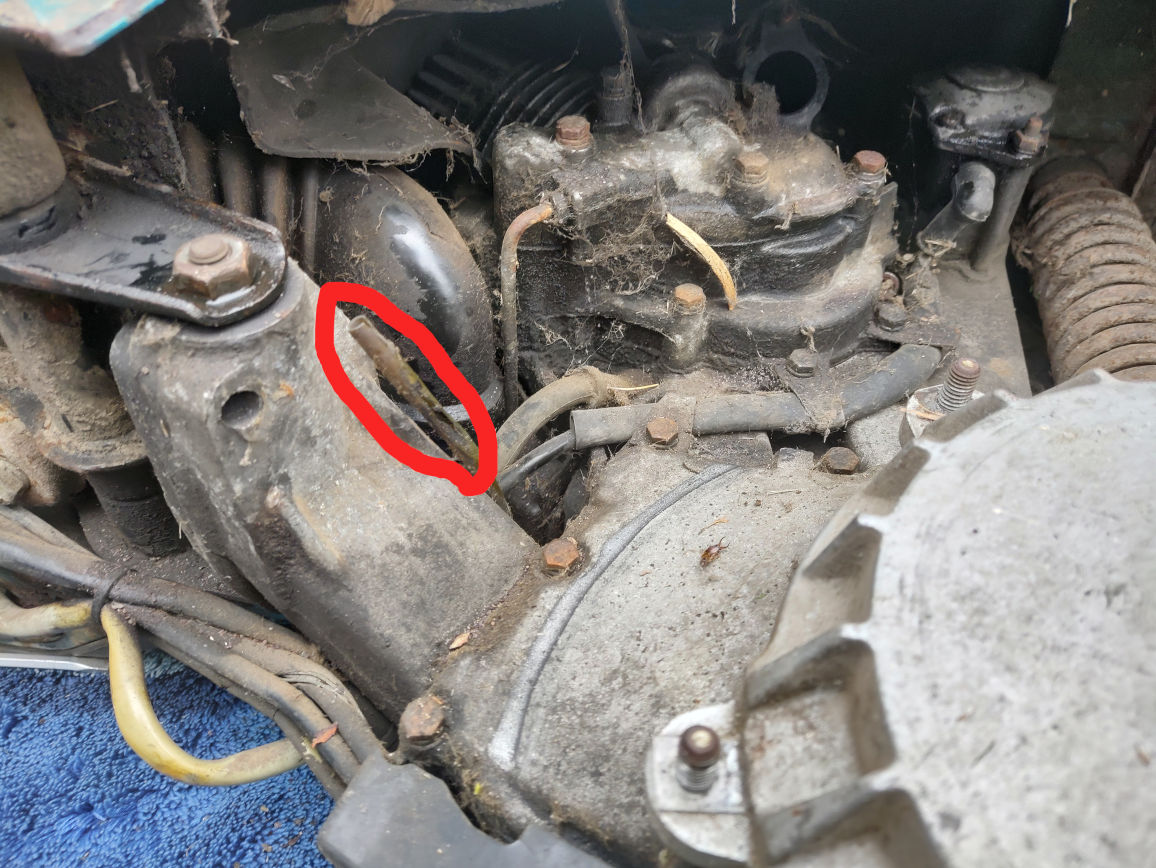

Wenn wir das Teil hinten schon soweit "zerlegt" haben bzw. eh schon dran sind. Gibt es im Bereich Elektrik Dinge die wir mit prüfen / tauschen sollten. Wie sieht es z.B. mit der Lichtmaschine aus?
Wie Mario schon schrieb, alle Kabel auf Bruch prüfen
Gibt er eigtlich sowas wie die silbernen Blinkereinsätze noch käuflich zu erwerben?
Schlecht, und wenn sauteuer
Ps.: Wie gesagt Naumburg ist auf dem Schirm. Ich fürchte allerdings ohne fahrbereite Vespa.
Na, na, na: Macht in eurem bisherigen Tempo weiter und alles wird gut !
