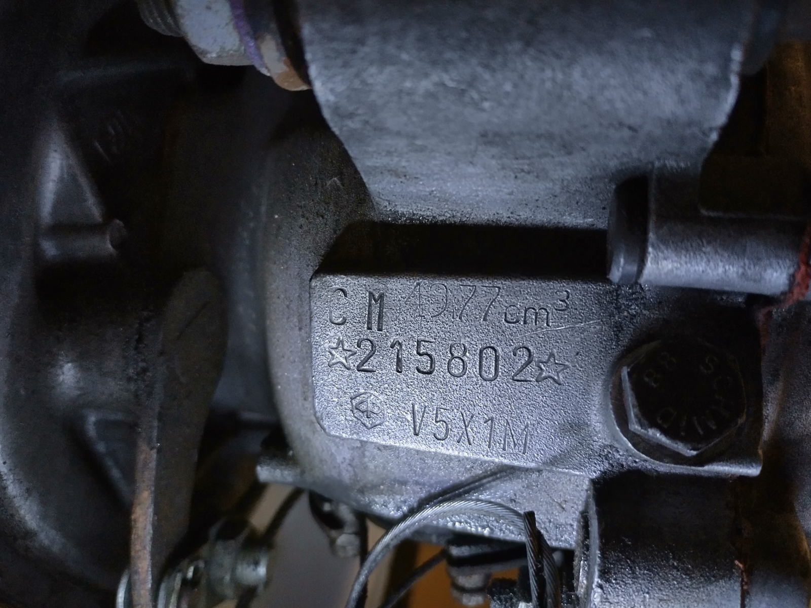

  • falsche Motornummer eingetragen...?
    • heli1302
    • June 16, 2023 at 16:18
    tja, wenn ich das wüsste; Es sieht aber so aus als wäre da schon mal was gemacht worden von einem der Vorbesitzer. Zumal sie laut Autotacho an die 76 läuft. Hat auch einen BGM Auspuff montiert.
    Nachdem es bisher niemanden gestört hat werde ich wohl alles vorerst so belassen und mich Still verhalten.
    Grüße aus Niederösterreich Helmut

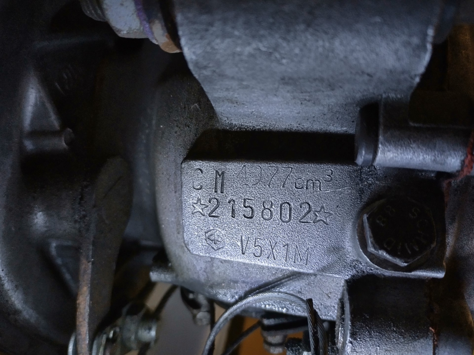

    • heli1302
    • June 16, 2023 at 15:46
    Hi, bei meiner kleinen ist lt. Typen- und Zulassungsschein diese Motornummer eingetragen: 288189 und Fahrgestellnummer: 41356; Wenn ich mir aber die Motornummer ansehe ( BILD ) hab ich 215802, die find ich aber nicht wenn ich das Baujahr suche.
    Alle diese Nummern wurden schon bei beiden Vorbesitzern eingetragen. Typenschein von FABER (Österreich) als Vespa PK 50 S - ?
    Gruß Helmut

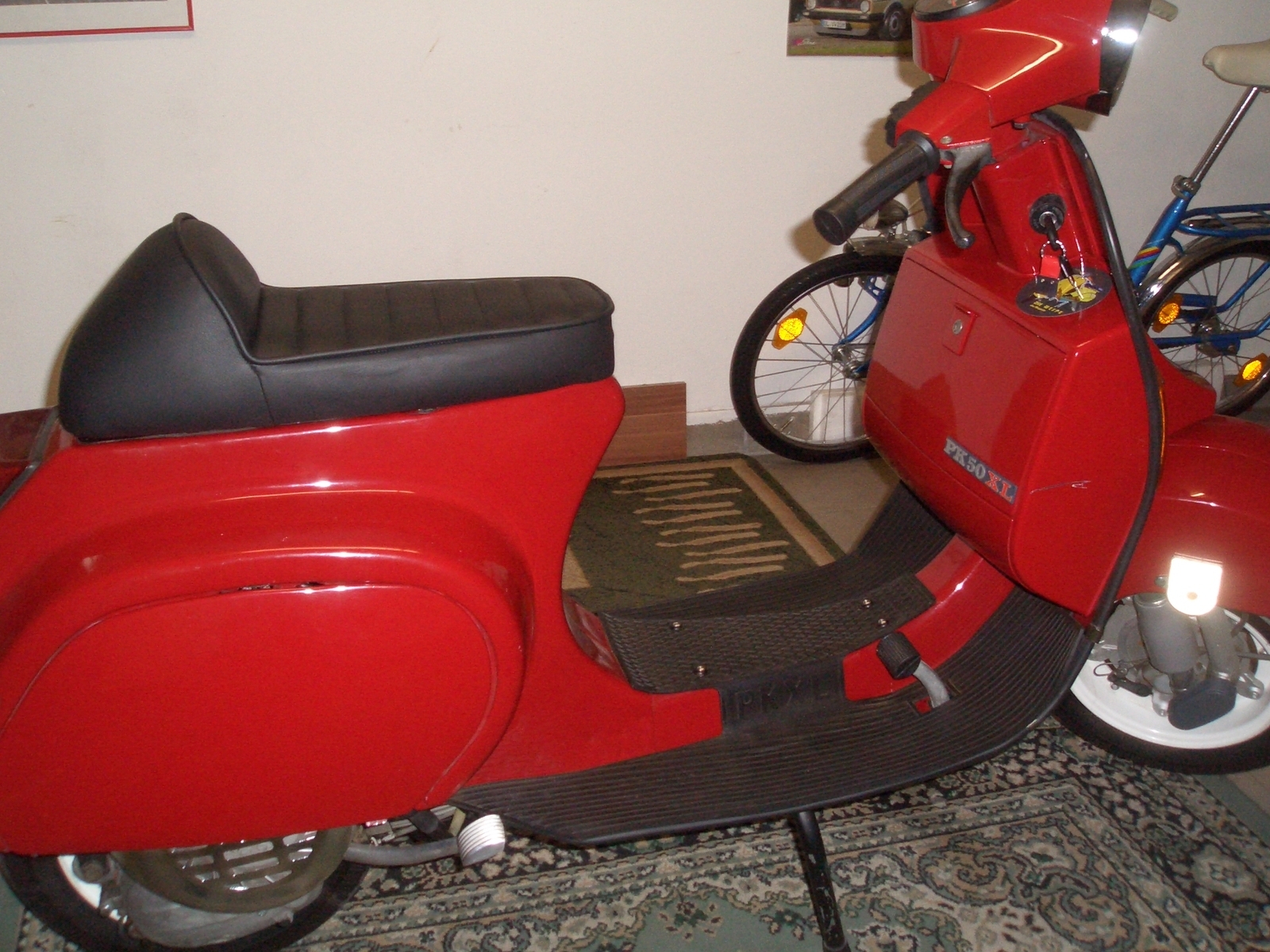

  • Passgenaue Sportsitzbank für PK XL1 und XL2 mit originalem Plastikheck
    • heli1302
    • April 26, 2023 at 10:35
    Hallo Leute, hab mir soeben die zweite Sitzbank von Volker genehmigt! Alles eine super Arbeit, kann ioch nur wieder empfehlen. Ist auch optisch ein Hingucker. DANKE Volker!

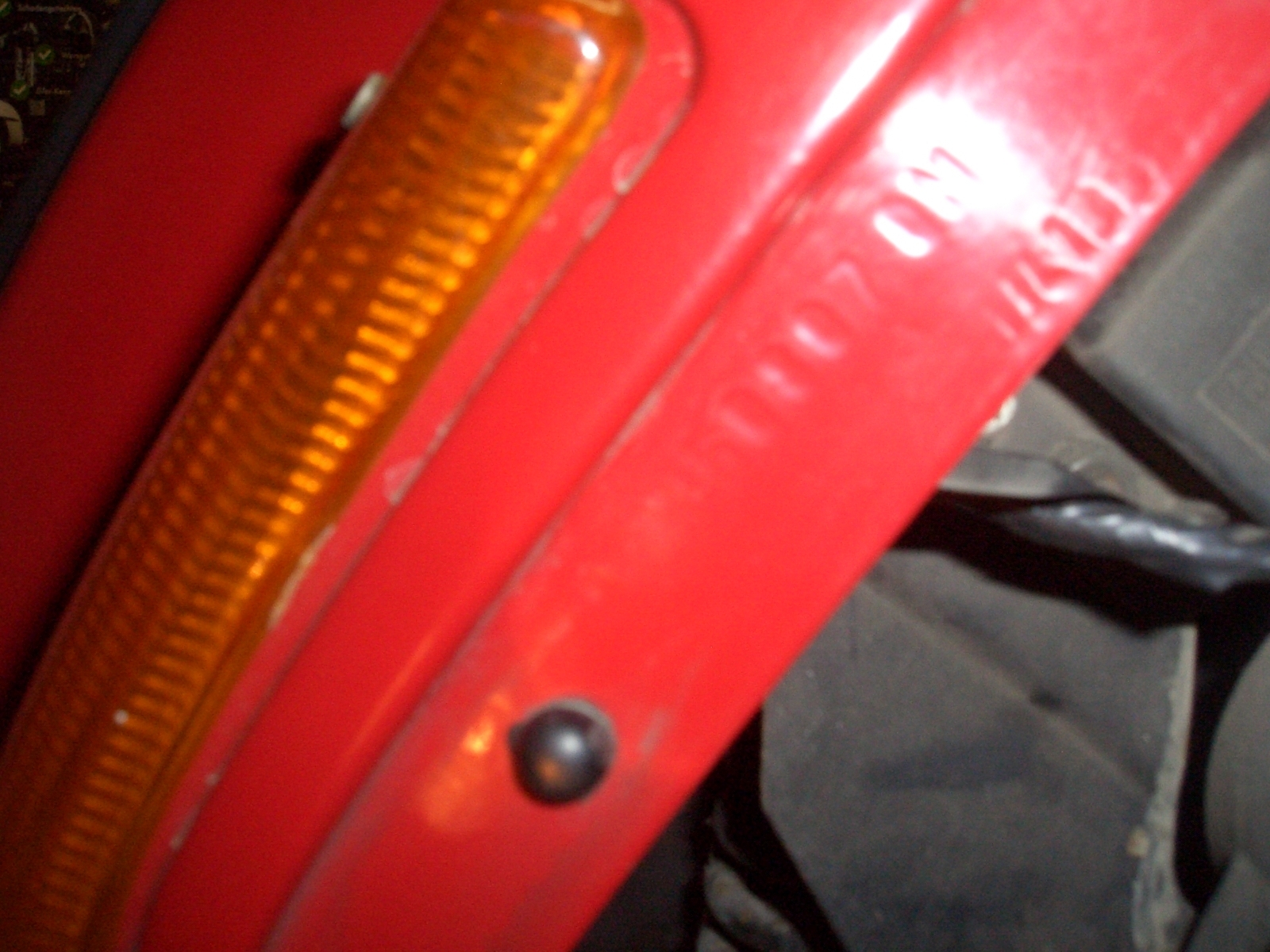

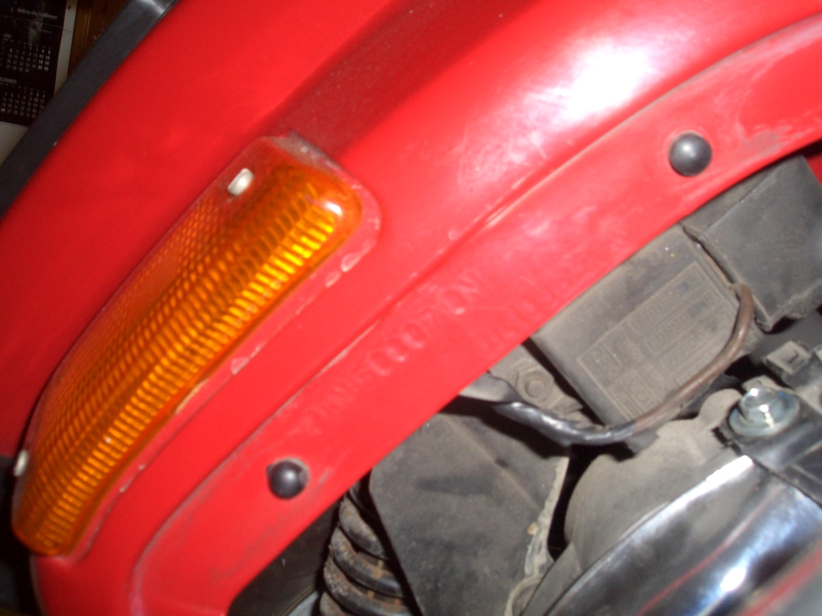

  • Rahmennummer freilegen....
    • heli1302
    • March 31, 2023 at 18:17
    Hi, habe versucht ein Foto zu machen - sieht so aus....;
      • 980.11 kB
      • 155
      • 1.07 MB
      • 146
    • heli1302
    • March 28, 2023 at 21:06
    Foto bring ich noch nach - ist zur Zeit noch zum Service in der Werkstatt - das mit dem Aceton werd ich probieren. Danke mal!
    • heli1302
    • March 28, 2023 at 20:04
    Hi, bei meiner 50er wurde von einem Vorgänger eine komplette Lackierung vorgenommen - keine Garagen-, Dosenlackierung, sondern wirklich sauber, inkl. der "Innenräume". Allerdings kann ich die Rahmennummer nicht genau entziffern. Welche Möglichkeiten gibt es ohne etwas dabei zu zerstören, die Nummer wieder sichtbar zu machen. Danke Euch für eine Info. - Grüße Helmut aus dem Ösiland.
