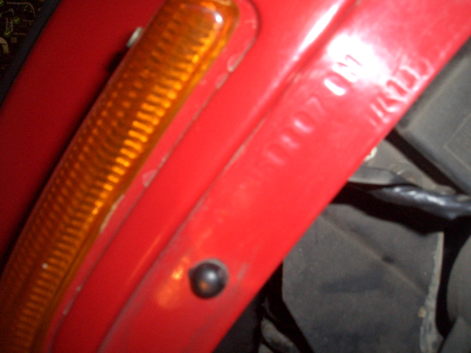

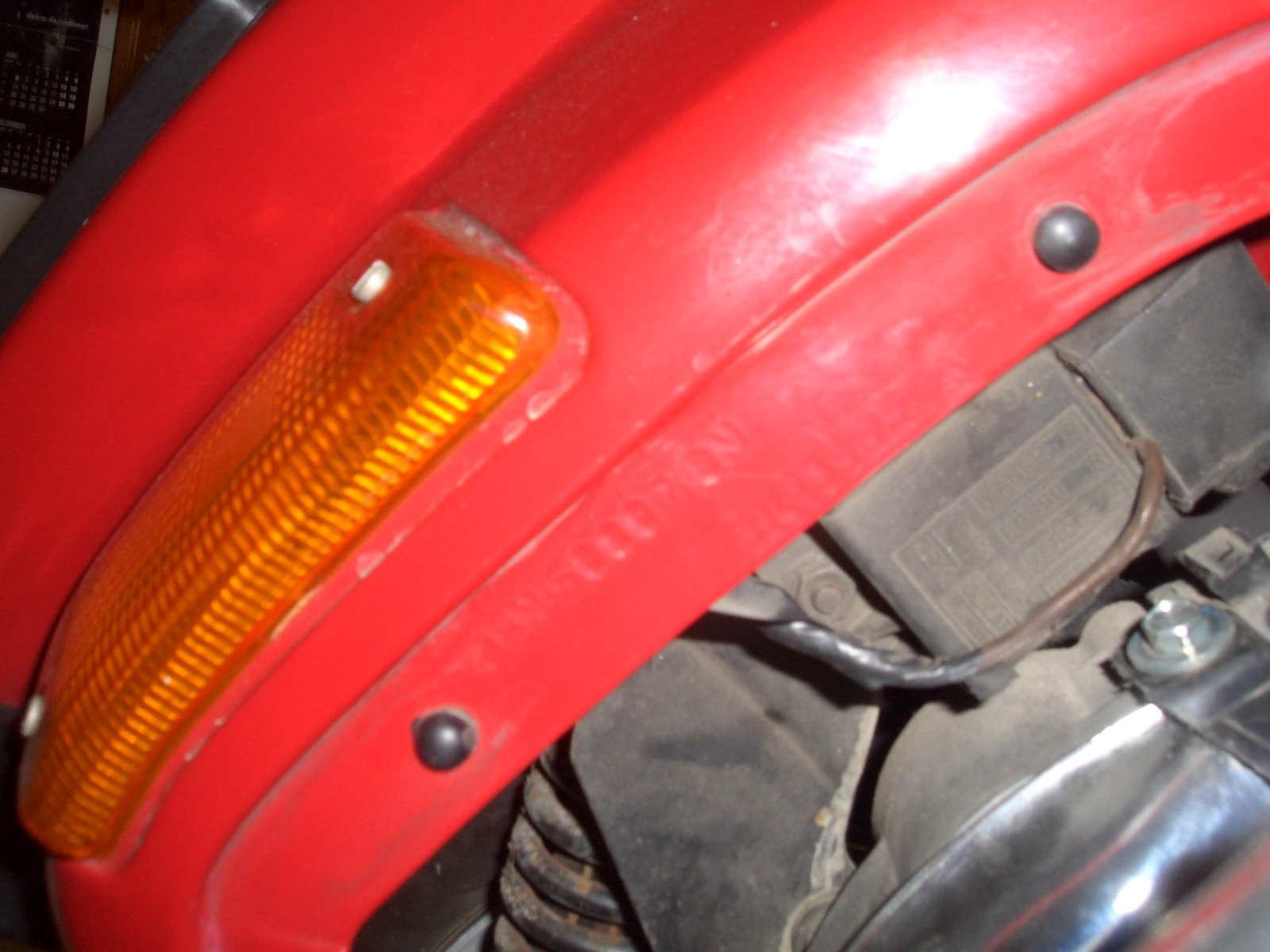

    • March 31, 2023 at 18:17
    Hi, habe versucht ein Foto zu machen - sieht so aus....;
      • 980.11 kB
      • 128
      • 1.07 MB
      • 121
  • Labelsucker
    1,210
    18,930
    3,258
    Vespa Club Regensburg
    • March 31, 2023 at 18:20
    Aussenrum abkleben wie schon erwähnt wurde. Dann mit einer CSD Scheibe oder Schleifpapier den Lack entfernen. Danach Klarlack drauf, sonst rostet es dort.

    • April 1, 2023 at 09:11
    Aber locker drüber schleifen. Nicht volle Pulle drücken. Lass dir Zeit dabei.
    Sonst isse weg....
