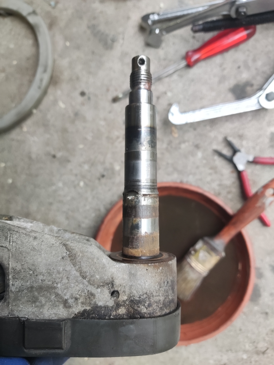

    Hallo, meine Bremstrommel von meiner pk eiert, habe mir schon eine neue bestellt. Bei der Achse weiß ich jetzt nicht ob sie krumm ist und ich sie wechseln muss. Hier ist ein Bild. Ist sie leicht verbogen ? Ich meine nicht? Danke

    • April 28, 2023 at 19:39
    • #12,979
    Ob die krumm ist, wirst du so optisch schlecht sagen können, sofern nicht richtig krumm wie eine Banane.
    Und wir auf einem Bild erst recht nicht.
    Du wirst sie in eine Spannzange nehmen müssen oder zwischen Spitzen spannen und dann kucken, am Besten mit einer Meßuhr.
    Gruß Paddy.

    • April 28, 2023 at 19:50
    • #12,980
    Ok ich will sie nicht extra auspressen. Ich schaue ob die neue Bremstrommel rund läuft und entscheide dann.
