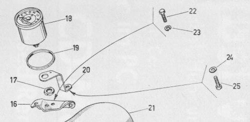

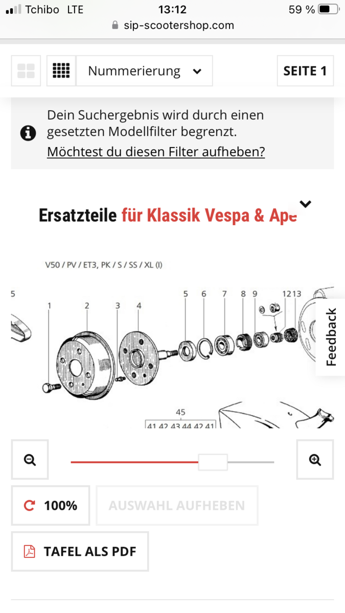

    Ich würde aber das U-Blech Teil bevorzugen, da du es dann idealer weiße drehen kannst wie es am besten passt beim verlegen von Kabelbaum und Bowdenzüge.
    Danke für den Link!
    Mir ist aber trotzdem noch nicht ganz klar, ob ich erst das Blech befestige und dann den Zug von durchfädle oder anders herum - also ob das mit Pfeil markierte Teil (die „Mutter“ quasi) oberhalb oder unterhalb des Bleches sitzen muss.
    ich will bei meiner V50 einen Tacho nachrüsten.
    Soweit so gut.
    Die beiden Tachoschnecken sind eingebaut.
    Die Tachowelle auch, aber ich bin mir bei der Reihenfolge nicht ganz sicher.
    Kann mir mal jemand weiterhelfen und sagen, ob das so richtig ist wie auf dem Bild?
    (Ist natürlich noch nicht verschraubt).
    Mich irritiert das Blech in Bild zwei, wo gehört das hin?
    Ich finde leider nirgends eine gescheite Explosionszeichnung etc.
    Hat da vielleicht jemand was für mich?
    Vielen Dank und einen schönen Sonntag!
