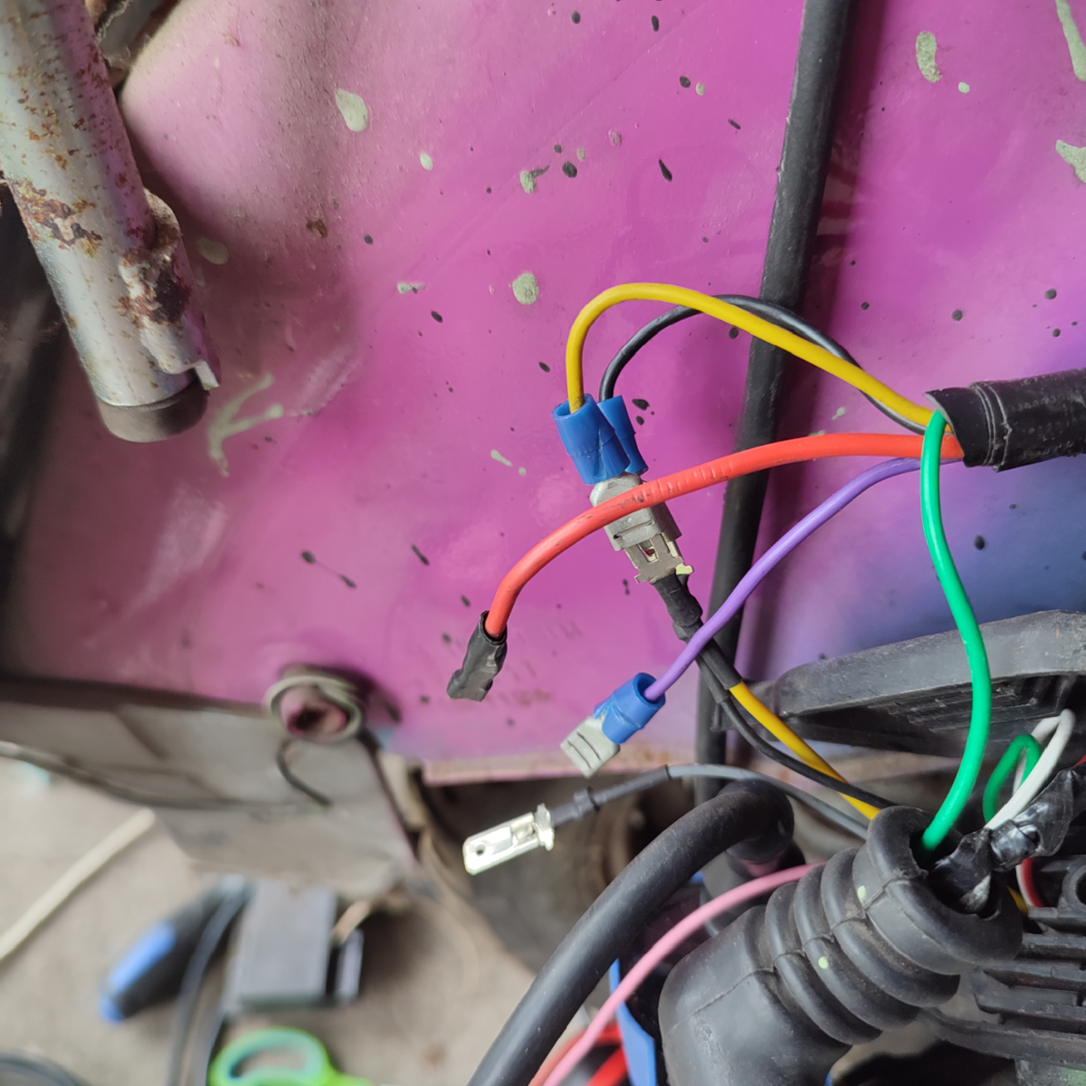

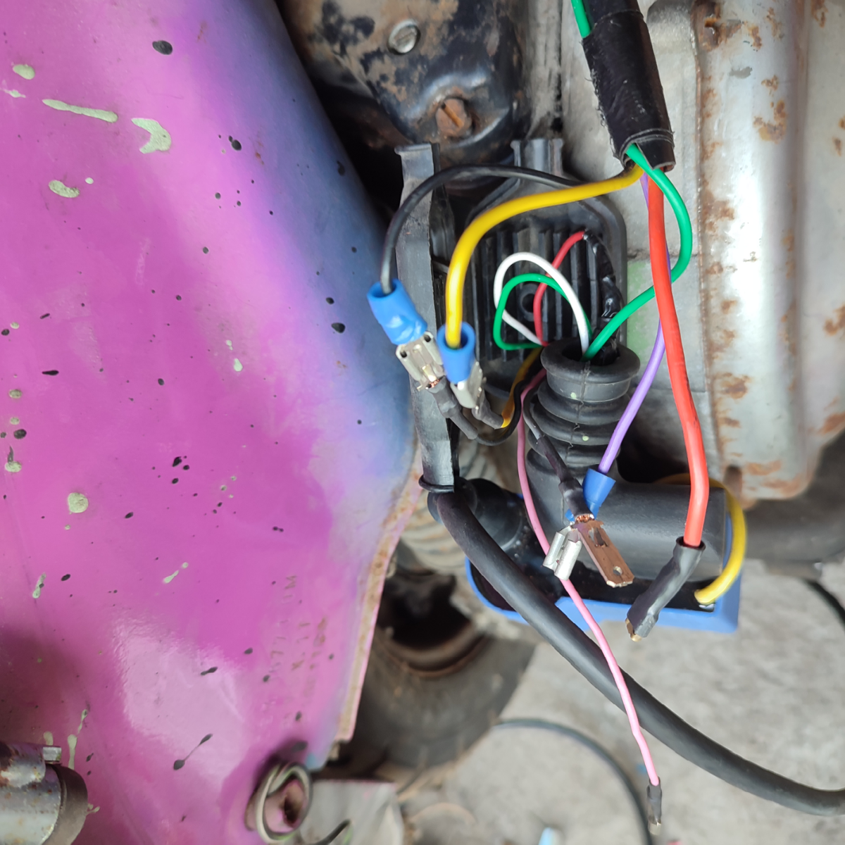

    • August 9, 2023 at 22:09

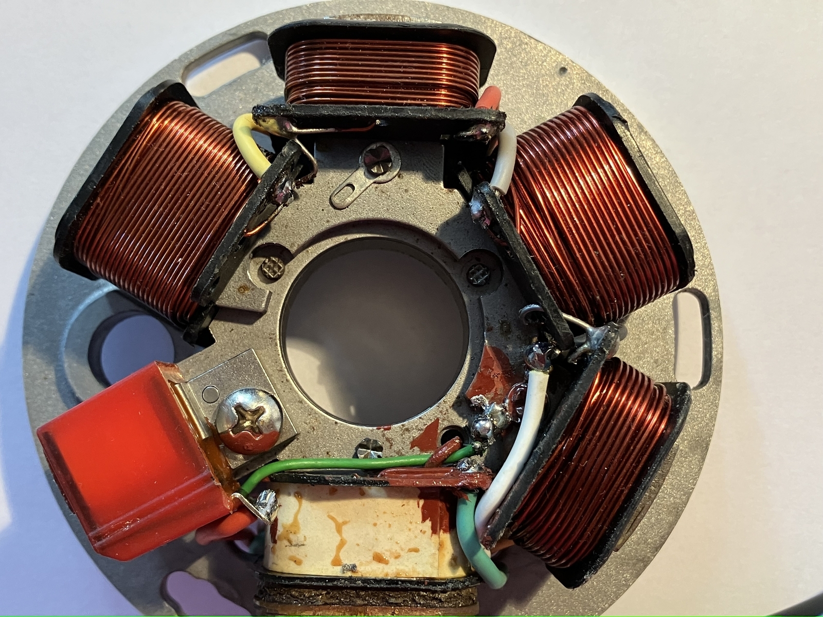

    Nun habe ich die Zündplatte mit der CDI und dem Zündschlosskabel teilweise verkabelt. Das Positive ist das ein Zündfunken vorhanden ist.
    Folgendes habe ich verkabelt
    an die CDI:
    das grüne, rote, weiße Kabel von der Zündplatte , das zweite Grüne vom Zündschlosskabel.
    Im Zündkästchen habe ich die Kabel
    gelb - gelb
    schwarz - schwarz verbunden
    Nun habe ich je zwei Kabel mit unterschiedlichen Farben übrig wo ich nicht weiß wie ich sie verbinden soll und zwar:
    Rot und Lila vom Zündschloss
    Grau und Rosa von der Zündplatte
    Weis jemand wie ich die verbinden muß , die Farben sind unterschiedlich zwischen alt und neu
    Vielen Dank euch

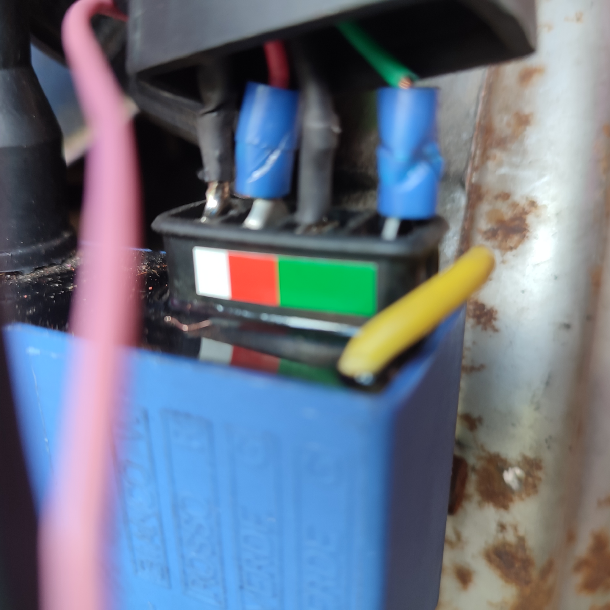

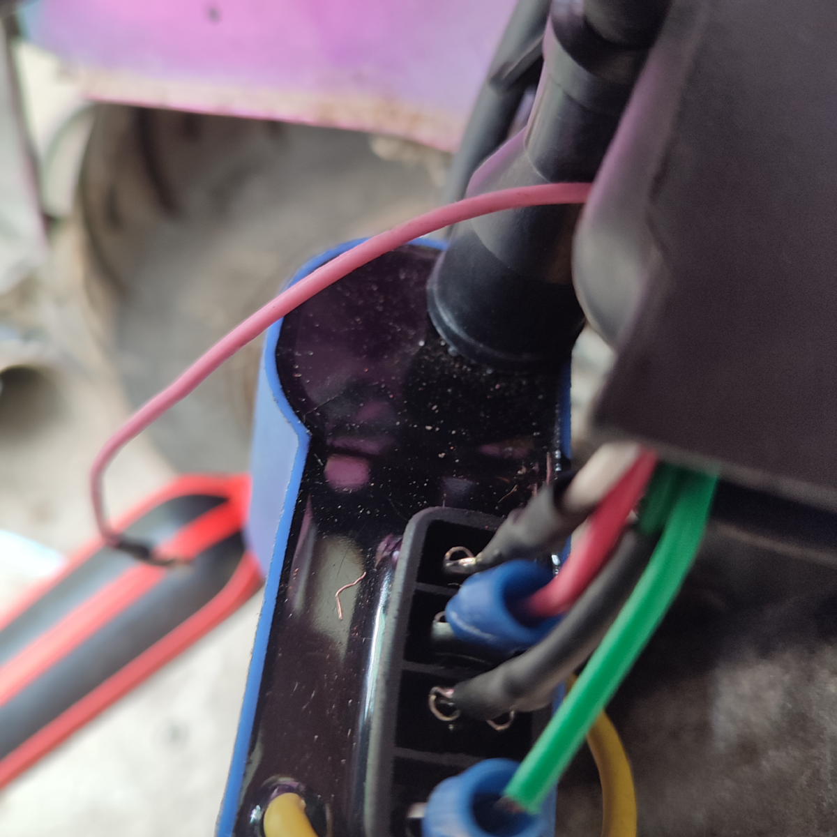

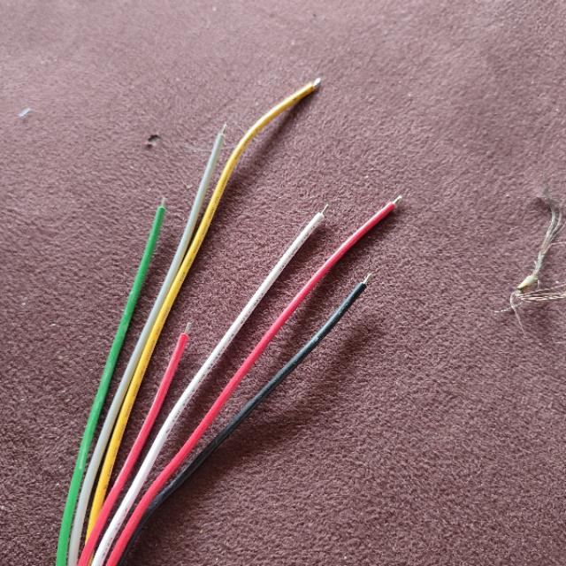

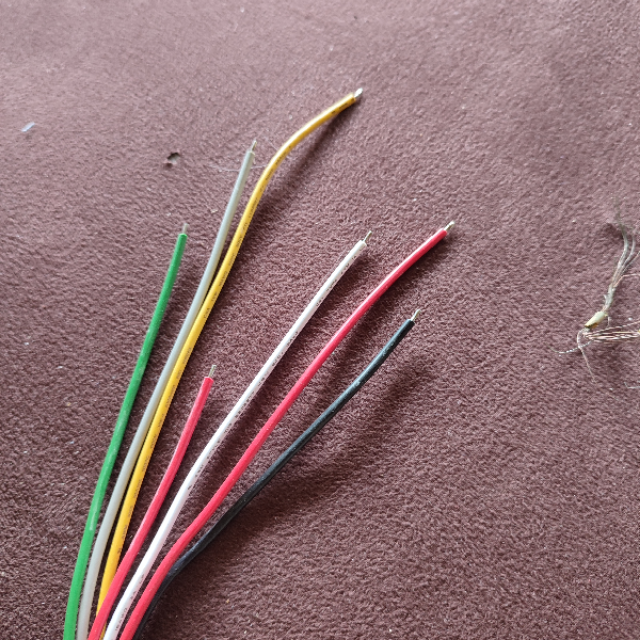

  • Vepa P200E kein Zündfunke , Zündschloss defekt?
    • Bedahesi
    • August 9, 2023 at 17:51
    Hallo Vespa Veteran,
    habe nun eine neue Zündplatte gekauft mit den Farben : Grau,Rosa,Rot,Wiß,Grün, Gelb und schwarz.
    ich habe nun das grüne, das rote und das weise KAbel an die CDI angeschlossen.
    Am Zündschlosskabel habe ich die Farben: Grün, Rot, Gelb, Lila und Schwarz.
    Davon habe ich das Grüne Kabel an die CDI angeschlossen.
    Folgende Kabel der Zündplatte sowie des Zündschlosses habe ich verbunden:
    Gelb mit Gelb
    Schwarz mit Schwarz
    Übrig bleiben noch folgende Kabel wo ich nicht weiß wie sie verbunden werden.
    Von der Zündplatte habe ich noch das Graue und das Rosa Kabel
    Von der Zündschloss habe ich noch das Rote und Lila Kabel übrig
    WIe muss ich diese verbinden?
    Zumindest ist beim Treten auch ohne die vier Kabel ein Zündfunken da und geht beim ausschalten des Zündschlosses wieder aus.
    Bloß die vier Kabel weiss ich nicht weiter
    Bin wieder dankbar über euere Hilfe
    Gruß Bernd

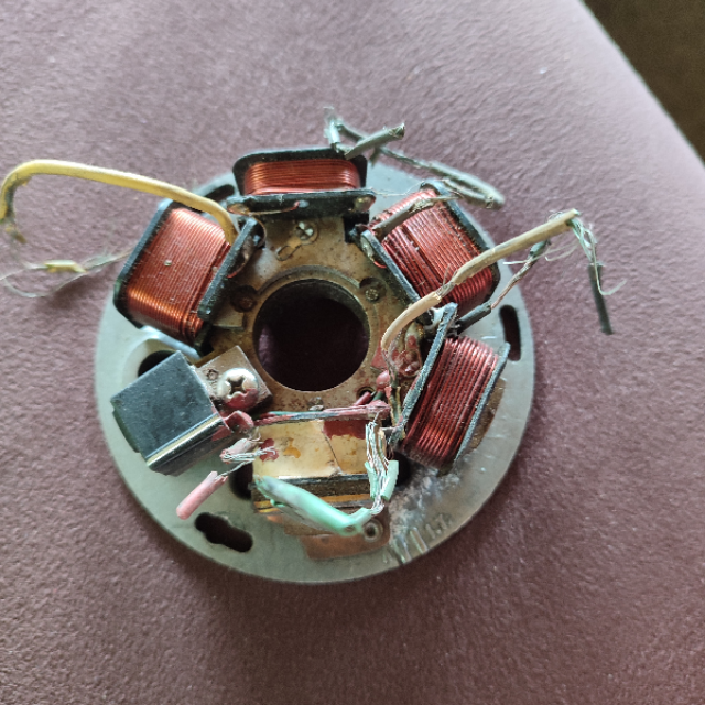

  • P200E: Kabelast in ZGP neu einlöten
    • Bedahesi
    • August 3, 2023 at 18:13
    Danke an alle , als Anfänger hat mans nicht immer so drauf wie die Profis !
    • Bedahesi
    • August 3, 2023 at 18:12

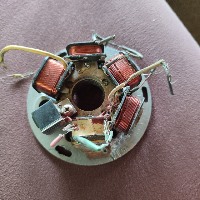

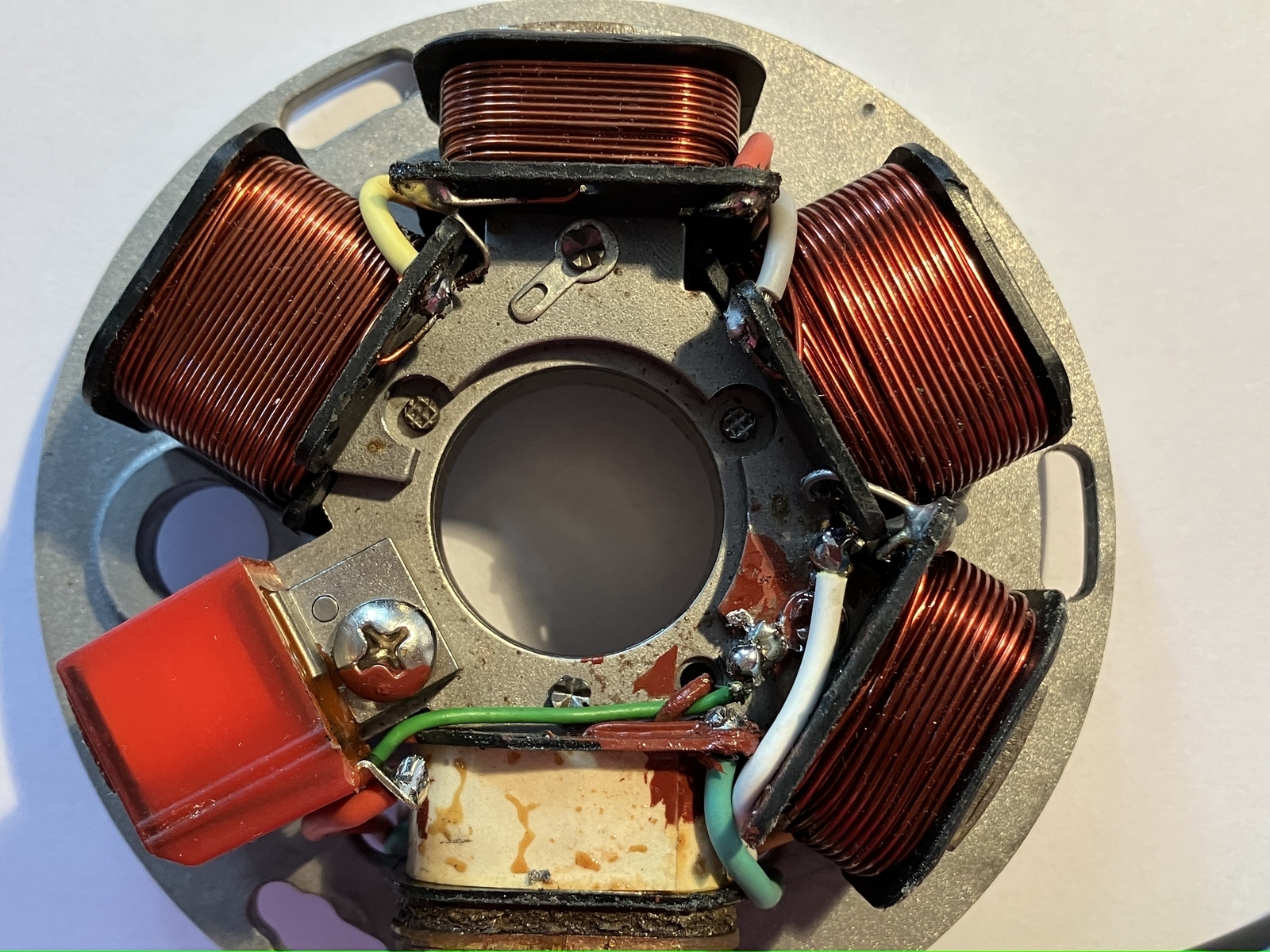

    Zitat von 125vnb6
    Das rechteckige Kästchen nennt sich Pick-Up!
    Im Uhrzeigersinn:
    11:00 : gelbes Kabel (Spule 1)
    12:00: rotes Kabel (Spule 2).....Steckverbindung Kabelkästchen
    1:00: graues Kabel (Spule3)
    3:00: schwarzes Kabel (Spule4) weißes Kabel an Lötzunge ZGP
    5:00: grünes Kabel (Spule5)
    7:00: rotes Kabel (Pick - Up)......(dieses bildet mit grün und weiß den Kabelstrang zur CDI!)
    dünnes grünes Kabel vom Pick Up auf Lötzunge ZGP
    Herzlichen Dank , ist für mich eine super Hilfe , bin in dieser Sache eher ein Anfänger
    • Bedahesi
    • August 3, 2023 at 15:18
    habe bei meinem P200E , festgestellt, dass die Kabel an der Zündplatte kaputt sind . Kann mir jemand helfen in welcher Reihenfolge und mit welcher Farbe der Kabel ich diese anlöten muss?
    Ich habe mal zwei Bilder angehängt.
    Von oben sieht man das schwarze viereckige Teil, daran ist das rote Kabel, links davon auf der Spule ist das gelbe Kabel dran. rechts von dem schwarzen Teil wurde das grüne angebracht . welche Farben muß ich nun der Reihenfolge nach anlöten ? Ich kann leider leinerlei Farben mehr erkennen. Kann mir jemand dabei helfen , wie ich rechts herum gegen den Uhrzeiger anlöten muß, oder hat jemand eine Spule so dqss ich es anhand einem Bild bearbeiten kann ?
    Voelen Dank für euere Hilfe
    Gruß Bernd
