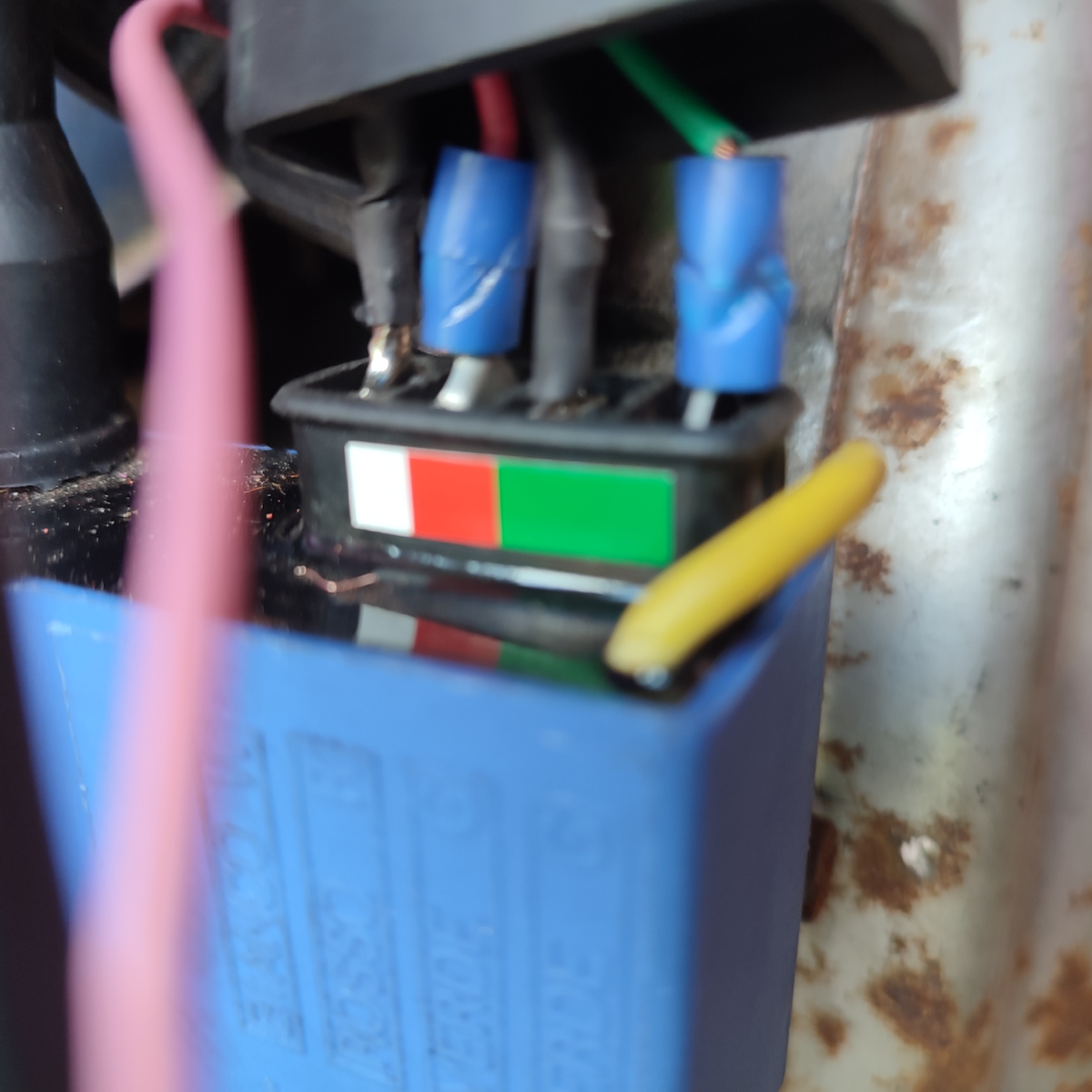

    Wenn du keine Stroboskoplampe hast, dann mache es wie tonitest oben schon mal geschrieben hat!
    Trenne alle Verbindungen im Kabelkästchen am Motor (auch das grüne vom Zündschloss zur CDI) und schau wie sich die Zündung ohne aller Verbraucher verhält und berichte.
    Es sollte dabei allerdings dafür auch eine funktionierende CDI verbaut sein.
    Warum wurden von dir bei der neuen Zündgrundplatte die Steckverbinder abgeändert und durch diese Schrottstecker ersetzt?
    Da bestand doch überhaupt keine Notwendigkeit!

    auf der der neuen Zündplatte waren große Kabelschuhe original und der Kabelbaum hatte noch die kleinen. Ich gehe davon aus dass die Zündplatte in Ordnung ist , habe sie ja gerade erst gekauft. Was mich verwundert ist, dass das alte CDI nicht kaputt geht wie die neuen billigen, sie hat zwar ein Schuß ab , aber wenn die neuen CDIs durch irgendwas zerstört werden müßte die alte doch das gleiche Problem haben und komplett ausfallen was nicht der Fall ist ?
    Habe eine neue CDI bestellt und werde dann mal die Kabel komplett lösen und schauen ob sie läuft, ich habe doch richtig verstanden dass sie dann starten müßte.
    Gruß Bernd

    Nicht zwangsläufig!
    Es kann durchaus sein, dass die neue Platte von Anfang an einen Schuss hatte.
    Die Qualitätssicherung bei den Nachbauteilen lässt leider in den letzten Jahren sehr zu wünschen übrig.
    Ich kann trotzdem nicht nachvollziehen warum am Kabelstrang zur CDI die Stecker abgeändert wurden. Da sind in der Regel die richtigen Größen montiert.
    Welche CDI in "neu" ist da genau verbaut?

    Sei mir bitte nicht böse, aber wenn da nicht alle Wackelkontaktfehler etc. ausgeschlossen werden können, dann drehen wir uns im Kreis!
    ...das ist Pfusch zum Quadrat!

    Ja nicht die schönste Quetschung mit einer Kombizange, andere hatte ich nicht . Aber die Kabel sind fest gedrückt haben Kontakt.
    CDI hatte ich eine von BMG und Mitsubishi beide für ca 30 Euro.
    Von Rollercom hatte ich die nachfolgende Zündgrundplatte.
