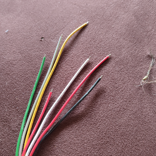

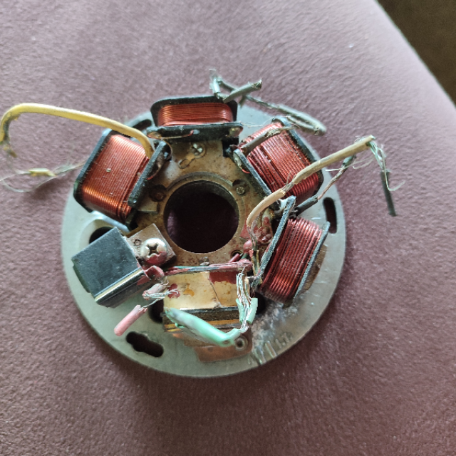

    habe bei meinem P200E , festgestellt, dass die Kabel an der Zündplatte kaputt sind . Kann mir jemand helfen in welcher Reihenfolge und mit welcher Farbe der Kabel ich diese anlöten muss?
    Ich habe mal zwei Bilder angehängt.
    Von oben sieht man das schwarze viereckige Teil, daran ist das rote Kabel, links davon auf der Spule ist das gelbe Kabel dran. rechts von dem schwarzen Teil wurde das grüne angebracht . welche Farben muß ich nun der Reihenfolge nach anlöten ? Ich kann leider leinerlei Farben mehr erkennen. Kann mir jemand dabei helfen , wie ich rechts herum gegen den Uhrzeiger anlöten muß, oder hat jemand eine Spule so dqss ich es anhand einem Bild bearbeiten kann ?
    Voelen Dank für euere Hilfe
    Gruß Bernd

    Das rechteckige Kästchen nennt sich Pick-Up!
    Im Uhrzeigersinn:
    11:00 : gelbes Kabel (Spule 1)
    12:00: rotes Kabel (Spule 2).....Steckverbindung Kabelkästchen
    1:00: graues Kabel (Spule3)
    3:00: schwarzes Kabel (Spule4) weißes Kabel an Lötzunge ZGP
    5:00: grünes Kabel (Spule5)
    7:00: rotes Kabel (Pick - Up)......(dieses bildet mit grün und weiß den Kabelstrang zur CDI!)
    dünnes grünes Kabel vom Pick Up auf Lötzunge ZGP
    Einmal editiert, zuletzt von 125vnb6 (August 3, 2023 at 16:36)

    Herzlichen Dank , ist für mich eine super Hilfe , bin in dieser Sache eher ein Anfänger
