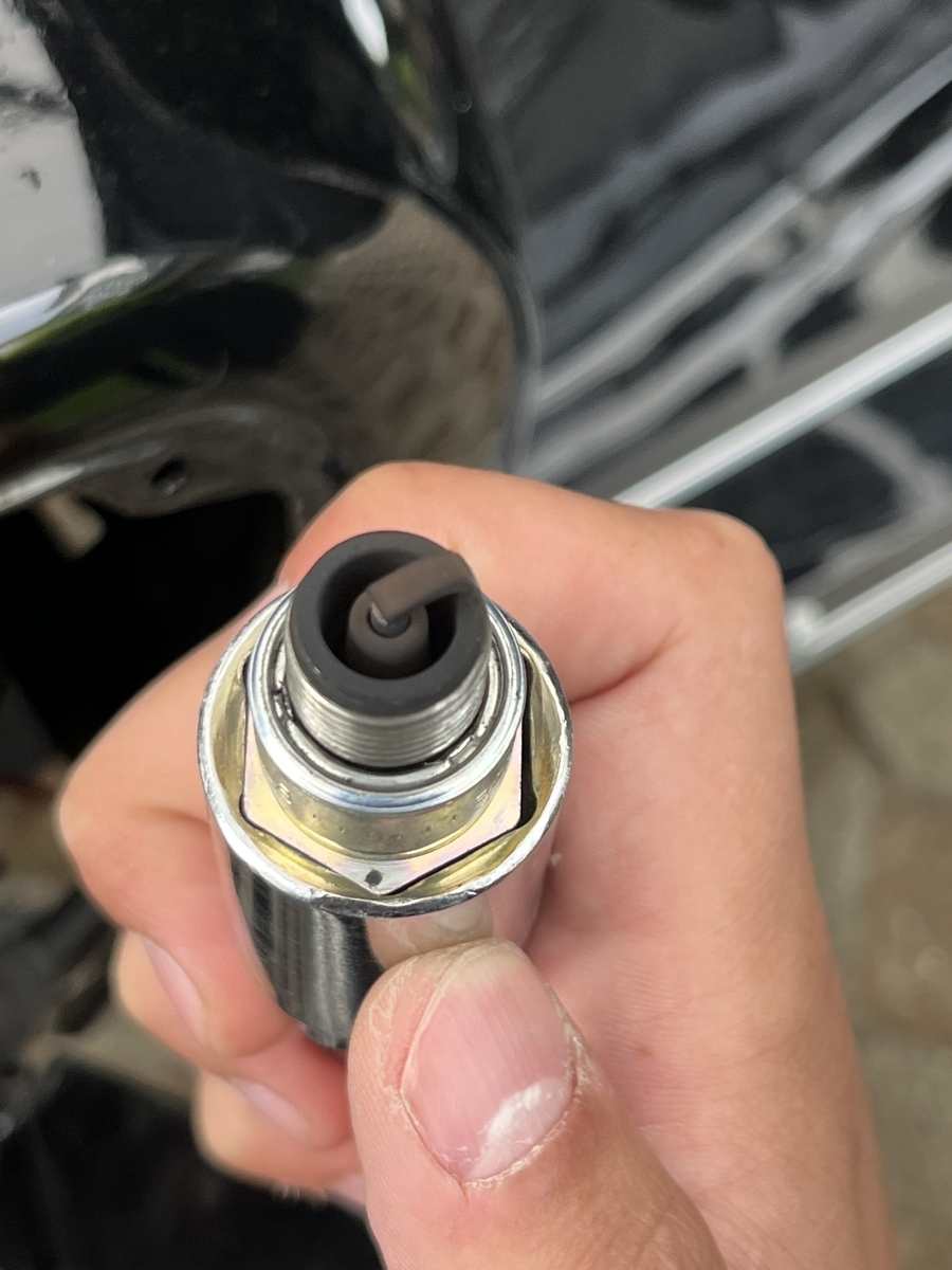

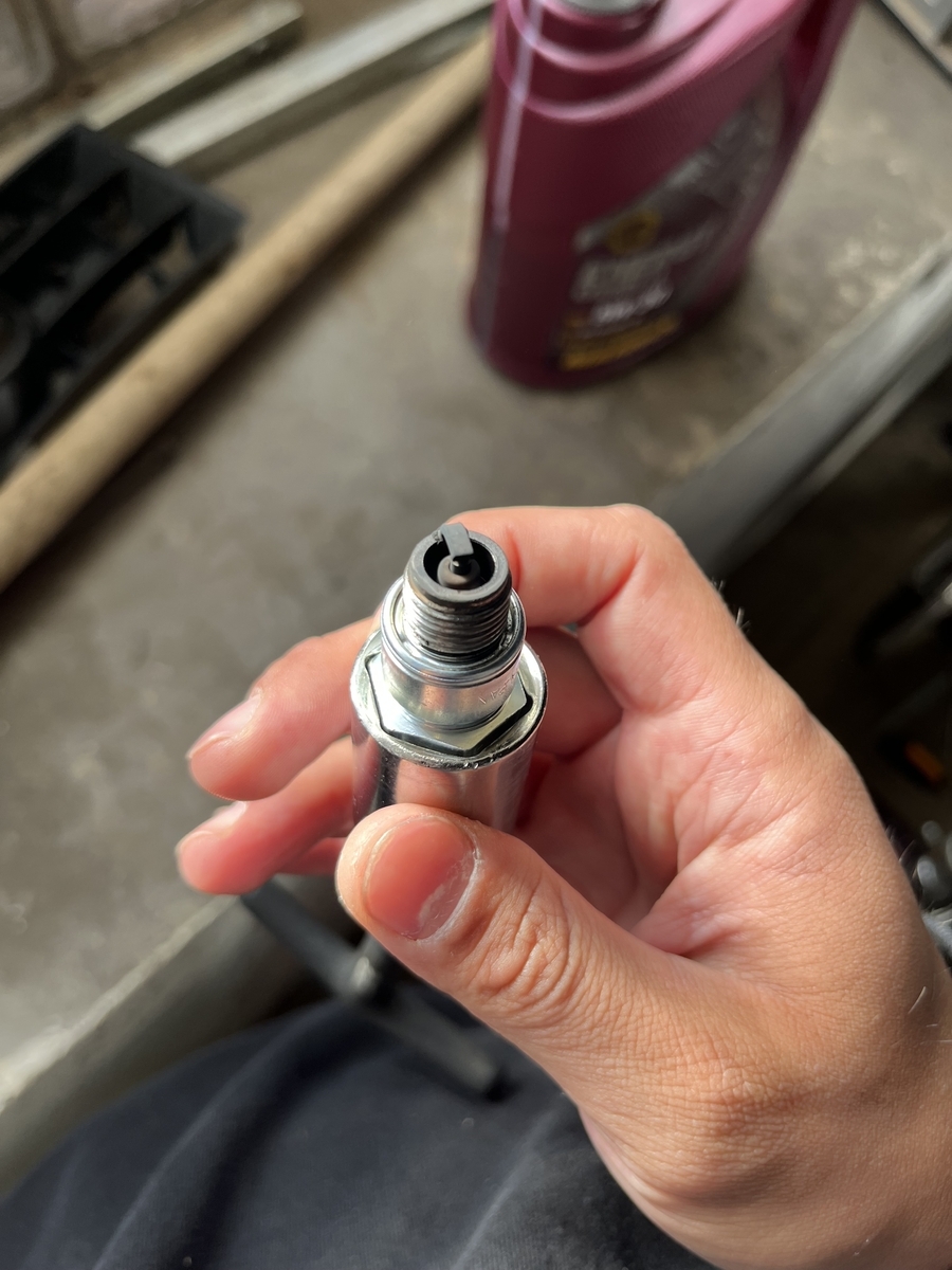

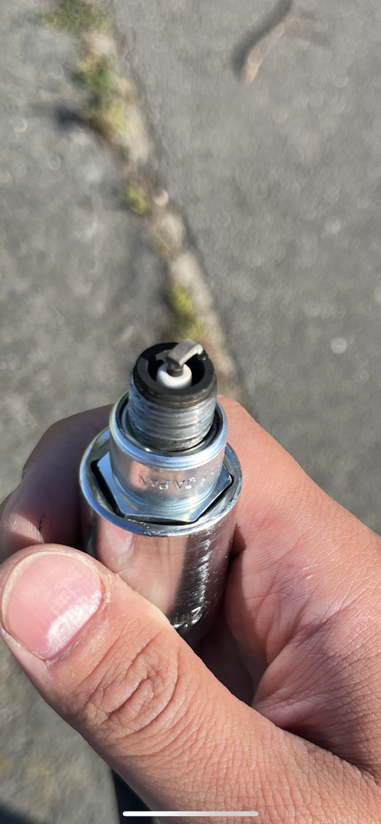

Fantine Ja die Bilder sind alle von der selben ZK bis auf Bild 3. Da ist die B8, wie du sagst nur 3km drauf.
Bei meinem anderen Post warst du ja schon skeptisch, kann ich verstehen. Und so wie es grade ist seh ich da auch keine Aussagekraft in den ZK.
bin Gestern bis auf 102 Hoch, da hat sie angefangen zu 4 Takten (Ich glaube ich weiß jetzt was es ist) hab grade eine 92 drin und gehe vielleicht auf 90. Ich denke ich werde einfach auf das ZK Bild sch***
Vom Fahren verhält sie sich halt so als wäre alles in Ordnung NUR die ZK sagt was anderes. Hab jetzt auch in diversen Posts gelesen, dass man nicht immer drauf vertrauen soll. Bin schon eiiiinge KM gefahren seid dem Umbau, allein die Bedüsungsfahrten mit Vollgas war mind. eine Tankfüllung. Wenn sie da nicht gestorben ist muss ja irgendwas passen?
