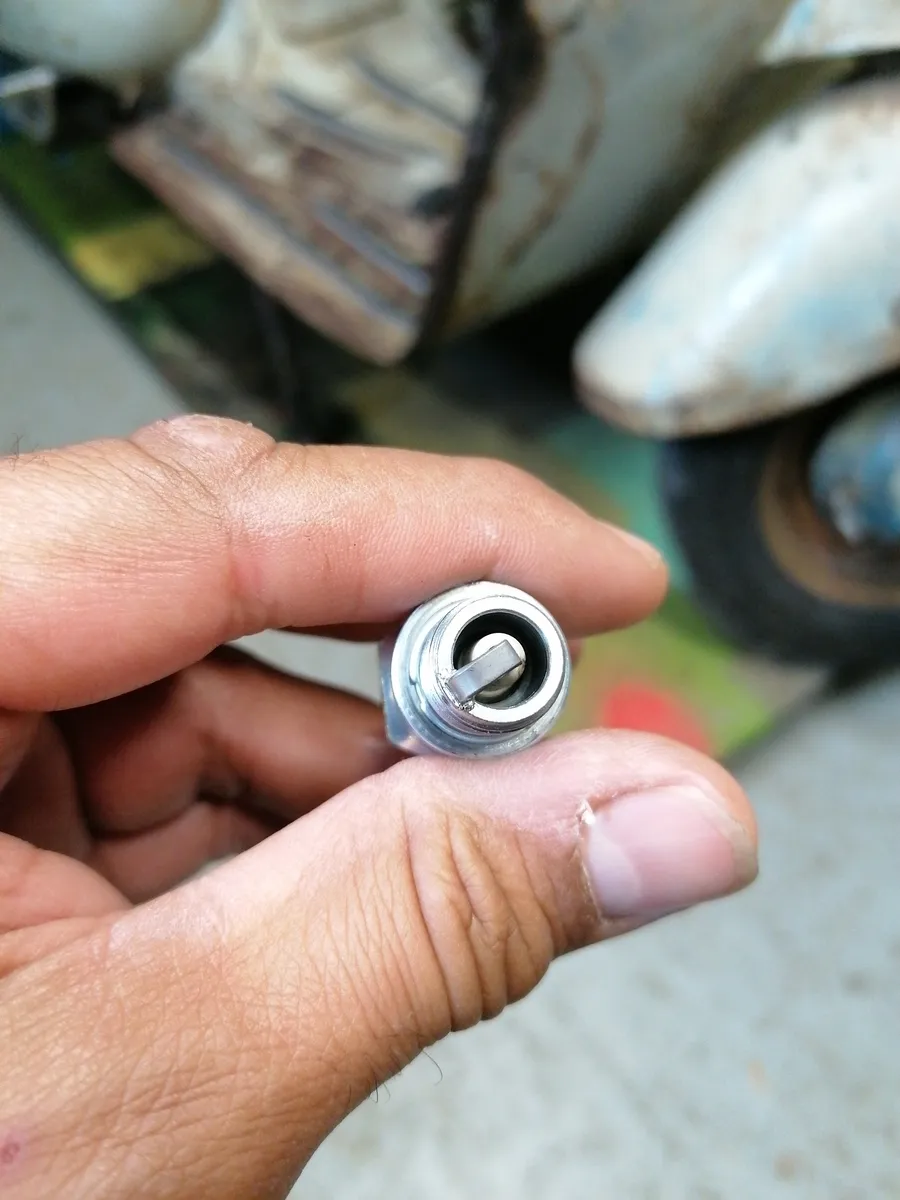

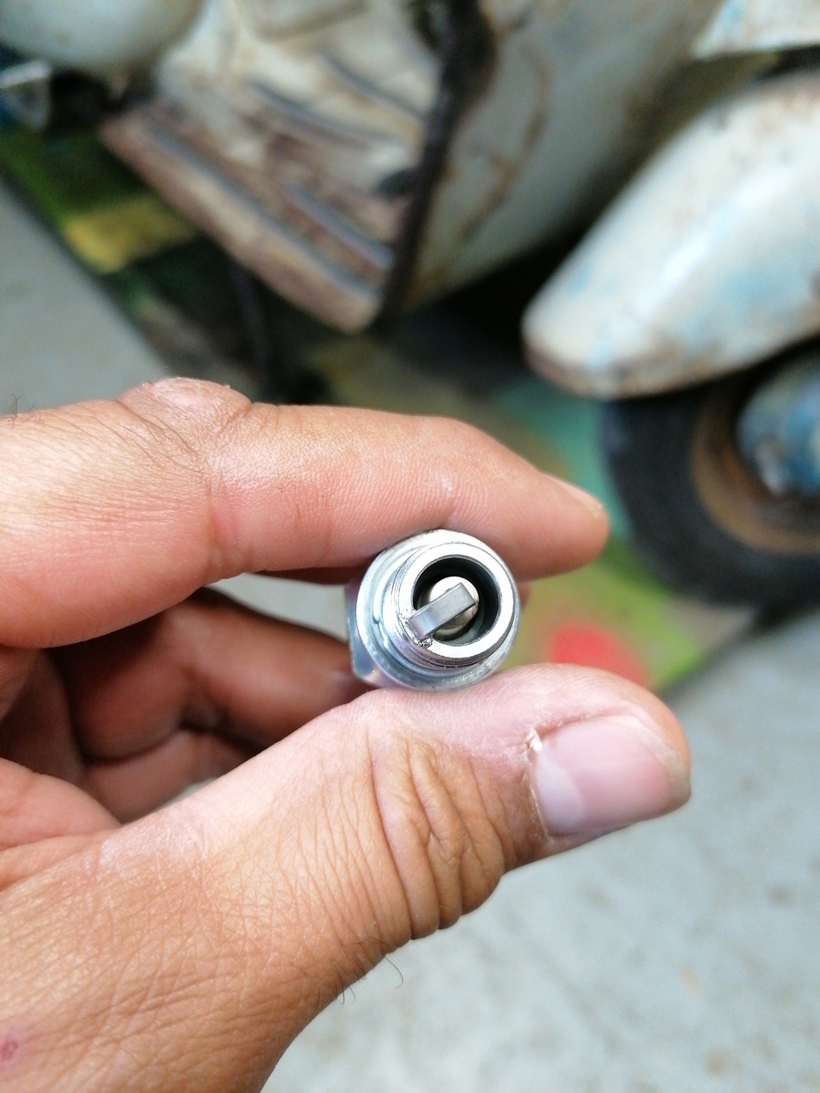

    Welche Farbe hat den der Kontakt der Zündkerze?
    Weiß,Rehbraun oder schwarz?
    Das wäre gut zu wissen.
    Mal ne Strecke ,ca 5km Vollgas, ausschalten,ausrollen lassen. Kerze raus,Foto vom Kontakt machen
    So,aus der Perspektive

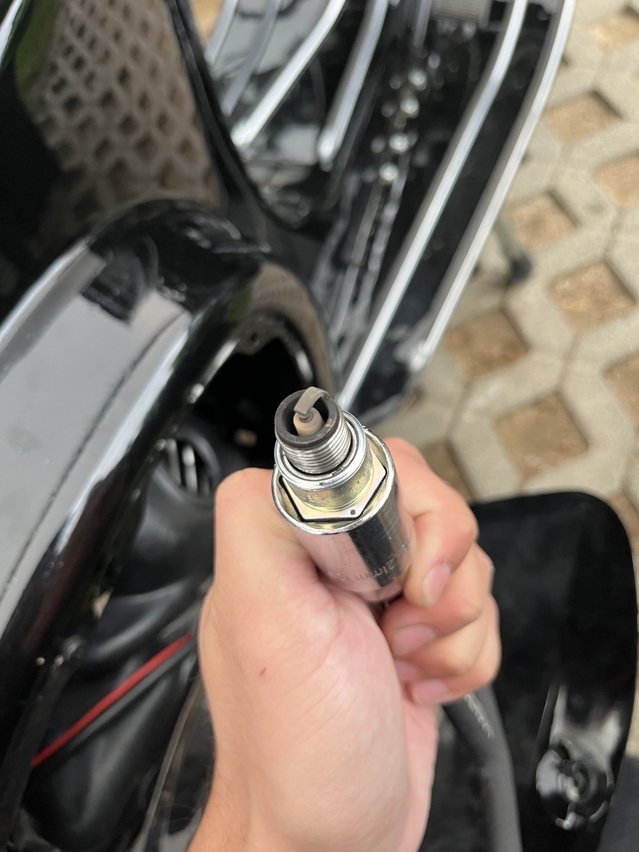

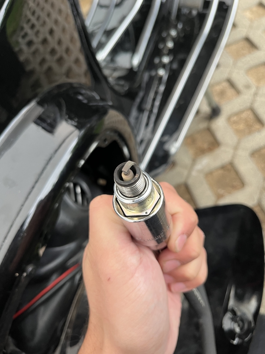

    Sooo, ich hab übrigens endlich geschafft eine kurze Runde zu drehen. Das ist das Kerzenbild. Aufjedenfall etwas zu mager, hab sie jetzt etwas fetter gedreht. Das sollte ja mit der Gemischschraube besser werden ohne hoch zu düsen.
    Grade fährt sie komischerweise wirklich echt gut, da mach ich mir fast schon etwas Sorgen jetzt nochmal dran rumzuschrauben…😅
    Das Smallframe Setup kenne ich, überfordert war ich jetzt nicht. Es hat mich nur überrascht das ich nicht an die Werte gekommen bin die die anderen hatten.
    Wie gesagt grade läuft sie wirklich perfekt (außer bisschen zu mager halt) kann sich aber jemand die Frage vom Anfang erklären? Würde mich trotzdem mal interessieren wo das Problem lag.

    • August 2, 2023 at 18:57
    Startverhalten beim warmen Motor jetzt besser?
    Einmal editiert, zuletzt von 125vnb6 (August 2, 2023 at 19:05)
  • Blackvespa
    103
    Vespa V50 R
    • August 2, 2023 at 19:28
    125vnb6 bis jetzt ja. Ich weiß aber nicht wieso? Hab die Kerze wie gesagt getauscht. Mehr nicht
