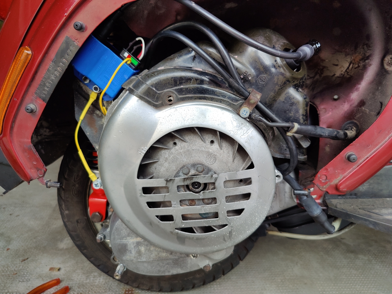

Hallo.
Habe die Vespa mit der Bohrmaschine angedreht und sie läuft dann auch. Dabei funktionieren alle Lichter.
Sobald sie aus ist, funktioniert wieder nichts.
Kontrolliere mal bitte die Sicherung.
Die Sicherung habe ich kontrolliert und funktioniert auch.
Hast du vielleicht vor dem Motorausbau zwecks Revision schon diesselben Ptobleme mit den elektrischen Verbrauchern gehabt ? Oder hast du das gar nicht probiert / probieren könne
Vor dem Ausbau hat alles funktioniert, auch die Blinker. Jetzt funktioniert nur die Hupe. Kein Licht.
Hast du den Motor denn mal über den E-Starter gestartet?
Hallo. Nein, weil ich kein Strom am Startknopf habe.
Hast du das grüne Kabel zur CDI versteckt und man sieht es nicht, oder wo ist das ?
Der ist in der rechten Steckverbindung eingesteckt, sieht man hinter den Zwei Kabeln nicht.
Nur die Zündung eingeschaltet oder auch den Motor gestartet?
Ich kann den Motor nur über den Elestart starten, da kein Kickstarter verbaut ist.
Neu? Welche? Link dazu wäre hilfreich.
Neu, diese hier:

Ich habe mir vor einiger Zeit meine erste Vespa gekauft, eine PK 50 XL 2 mit Elestart aus 91. Da die Vespa falschluft gezogen hat, habe ich daraufhin eine Motorrevision durchgeführt und so ziemlich alles erneuert. Auch die CDI und Zündgrundplatte. Danach alles zusammengebaut und eingebaut.
Jetzt zum Problem, als ich die Zündung eingeschaltet habe, merkte ich dass keine Kontrollleuchte aufleuchte. Es funktioniert auch kein Licht. Das einzigste was funktioniert ist die Hupe.
Vielleicht hatte das Problem schon jemand, oder hat vielleicht eine Lösung, Idee in welche Richtung es gehen soll.
