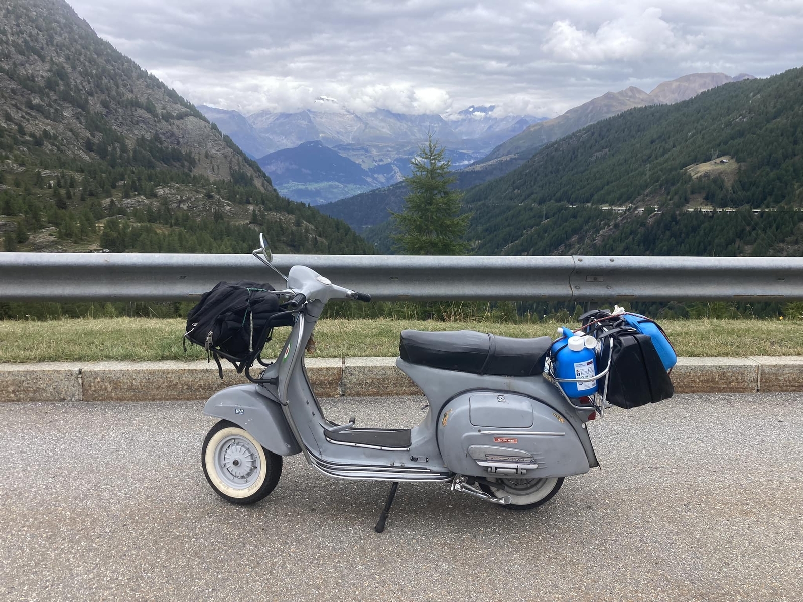

Moin,
sie hat keinen Vortrieb mehr trotz eingelegtem Gang.
Also wird Kupplung oder Primärgetriebe vermutet.
Standort wäre Genua/Italien gewesen, aber es gibt schon eine Lösung.
Die Vespa kommt per Spedition zurück
Moin,
ein Freund von mir steckt gerade mit seiner alten Largeframe in Italien fest.
Ist zufällig jemand mit einem Transporter dort unterwegs?

Aktuell habe ich Probleme mit der Beschreibung des Fehlers, der eigentlich mehrere Fehler ist.
An Abfabg war der Gegendruck am Ausrückhebel weg und die Kupplung trennte nicht.
Jetzt hat eine Einstellungsänderung geholfen. Allerdings rutscht die Kupplung jetzt im Vierten.
Ja, das stimmt.
Hier nochmal der Ablauf ...
Problem war zunächst wie folgt: Vespa läuft ... nach 10km hat die Kupplung dann nicht mehr getrennt.
Kupplungsdeckel geöffnet und festgestellt das jemand die Andrückplatte falsch herum eingebaut hat. Dadurch hat sie sich selbst rausgedrückt.
Nach der Reparatur bin ich dann Probegefahren und hatte nach kurzer Zeit das Problem das die Kupplung wieder nicht richtig funktionierte. Ich hatte dann wieder auf das gleiche Problem getippt, aber dem war nicht so. Es musste nur der Zug nachgestellt werden.
Aktuell läuft es seit ein paar Tagen aber erst mal, was mich sehr freut
Ich freu mir darüber, das meine "Übergangs-Vespa" gut läuft und ich mir jetzt nicht so einen Streß mit meiner Baustelle machen muss
Guten Morgen,
sorry das ich noch nicht regiert habe. Hatte bisher noch keine Gelegenheit wieder alles zu zerlegen.
ABER ... ich habe gestern Abend noch ein wenig am Zug eingestellt und siehe da ... sie Läuft
Ich werde nicht drumherum kommen die Kupplung trotzdem nochmal aufzumachen, denn im 4. Gang rutsch sie doch noch etwas durch. Aber das kommt noch
