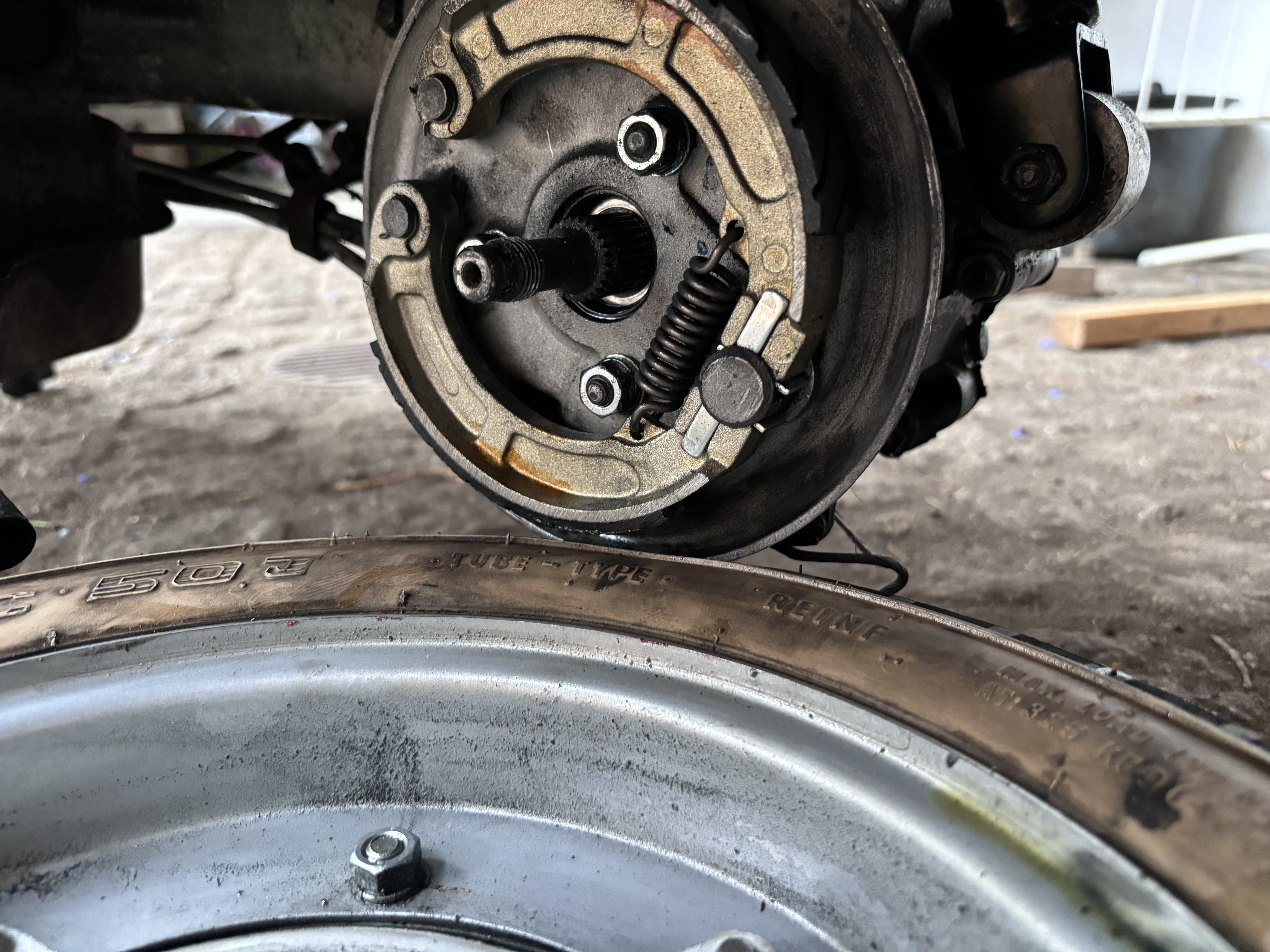

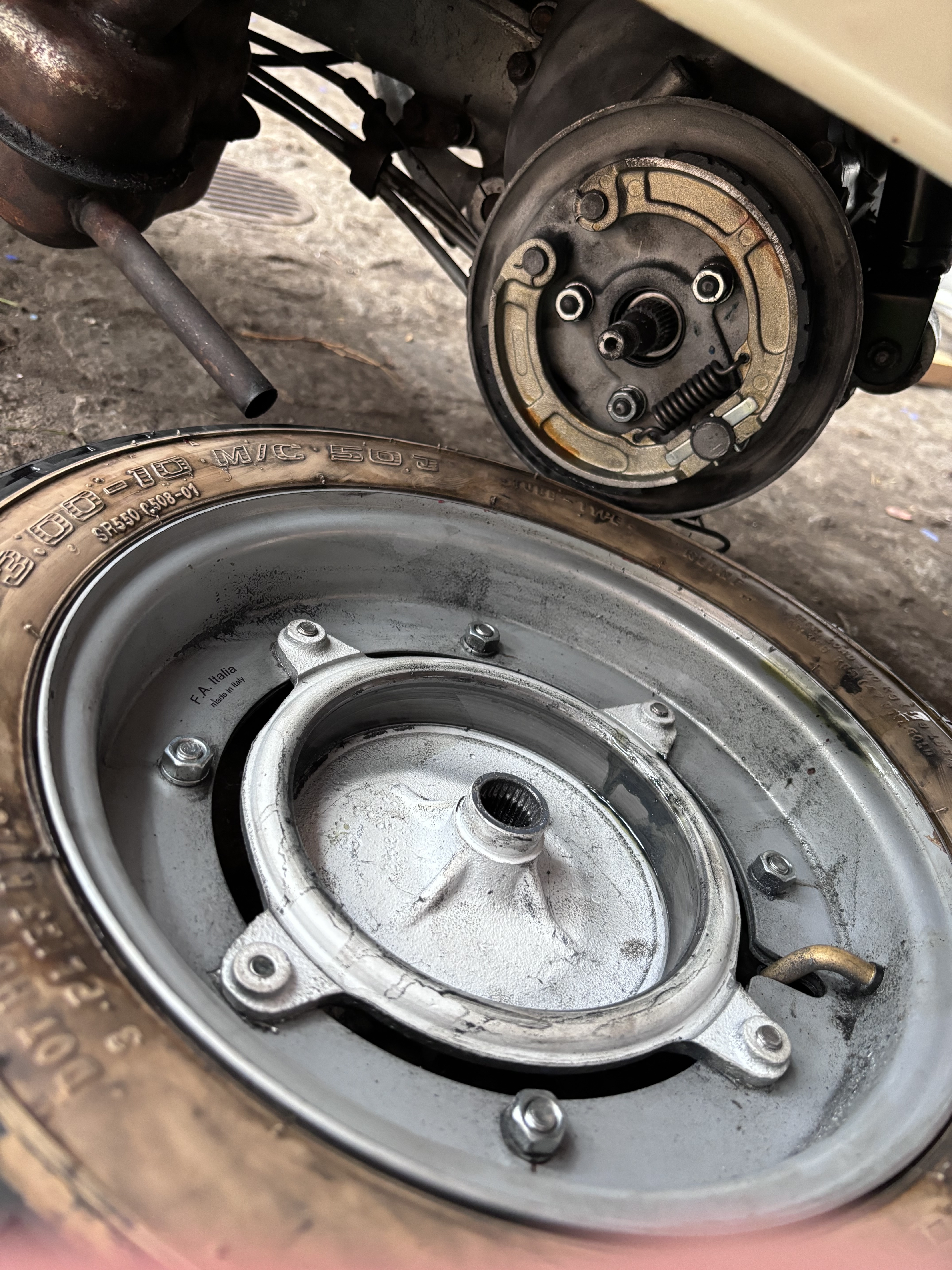

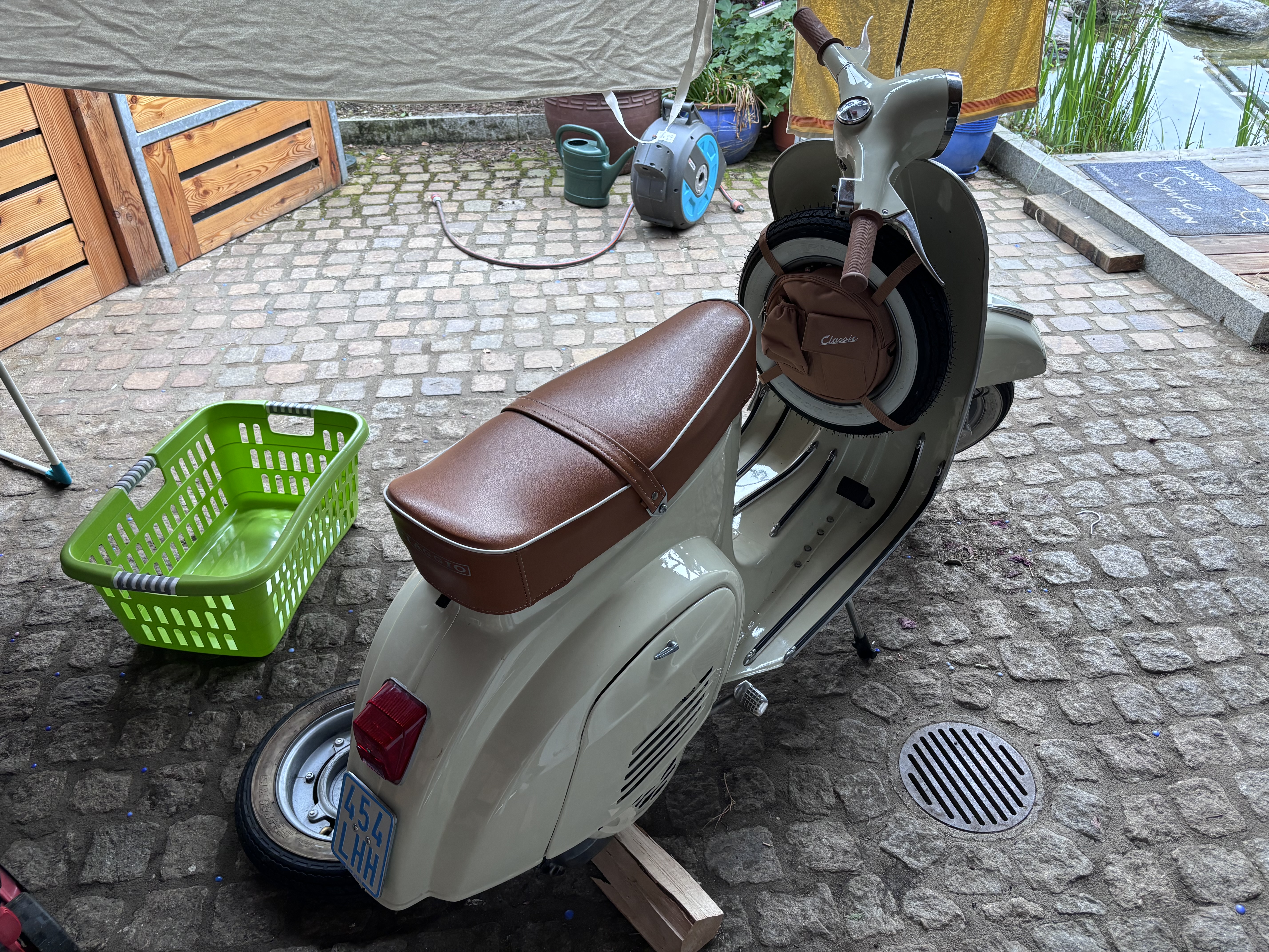

    Griffe hab ich mittlerweile selbst getausch. Bei dem Reifen sieht es wohl tatsächlich so aus als ob die Mutter fehlt und dieser Pin (?), der sie draufhällt. Würd ich jetzt mal nachbestellen und neudraufmontieren.
    Beim Abmontieren ist ziemlich viel Öl rausgelaufen. Jetzt hab ich Angst dass noch irgendwas kaputt ist 😂. Muss ich beim Wiederdraufmontieren das Öl von der Reifeninnenseite entfernen? Das ist für die Bremse ja sicher nicht förderlich?!

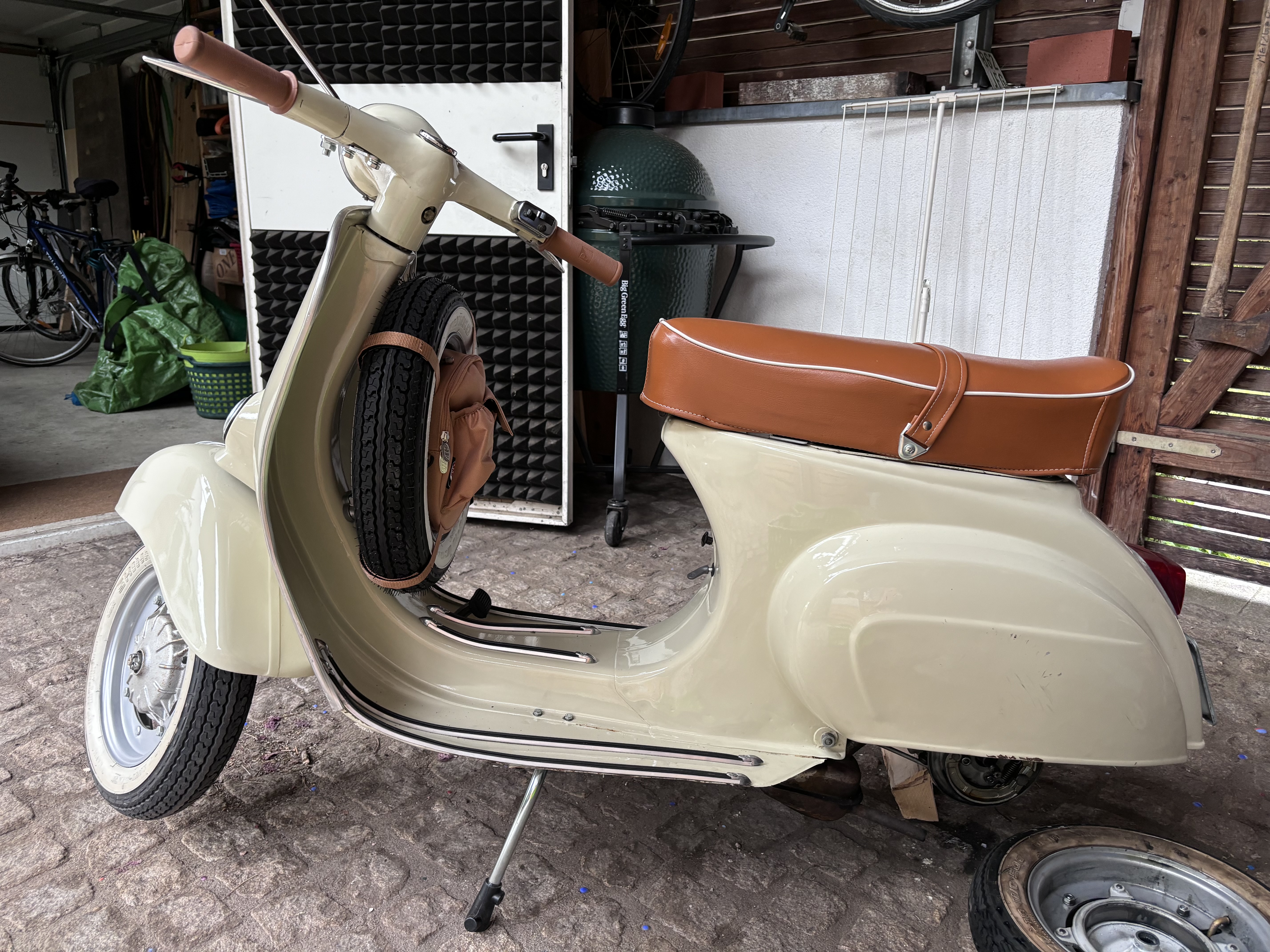

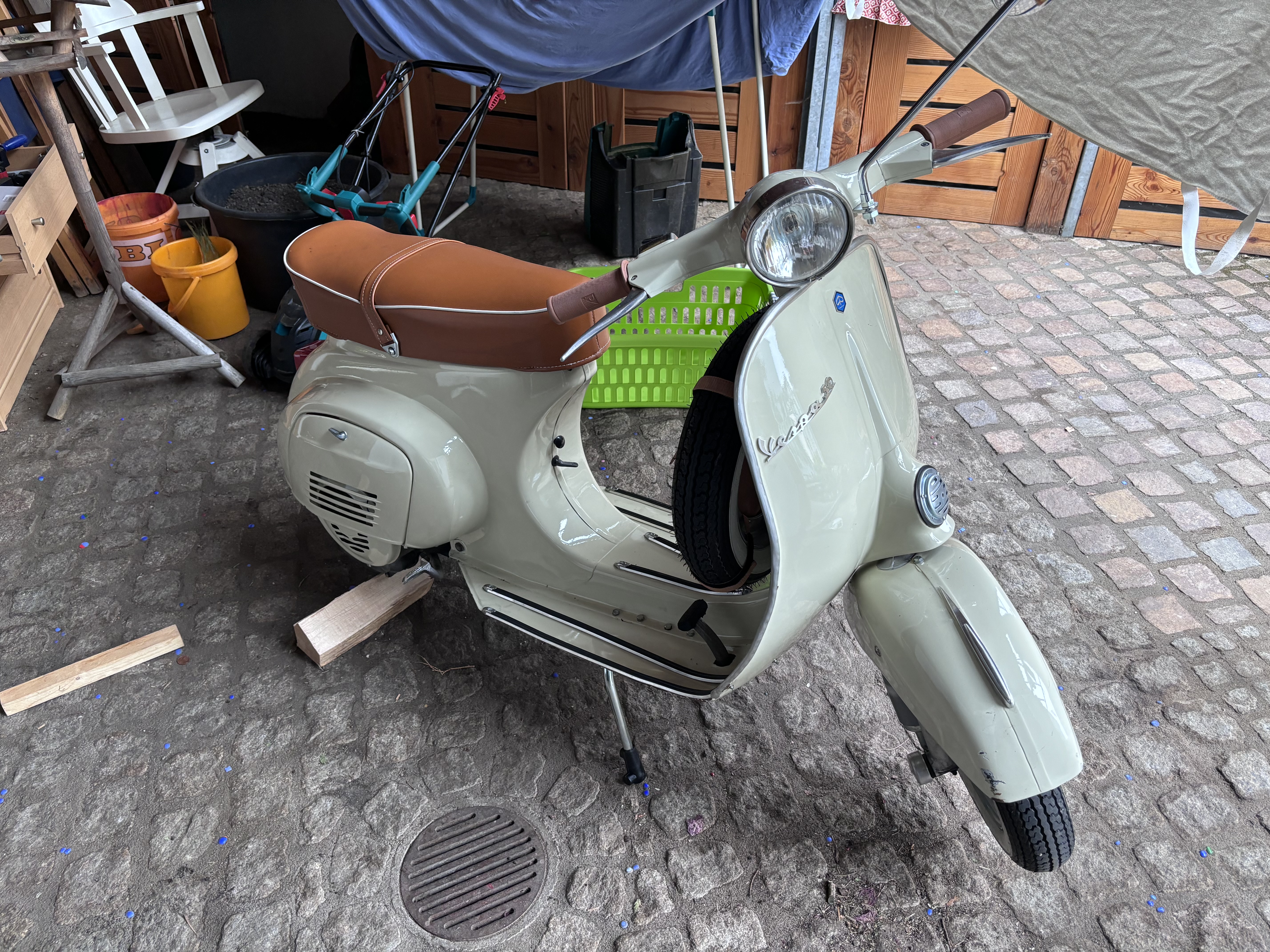

    ich habe seit 3 Jahren eine komplett restaurierte Vespa 50N. Leider bin ich absolut unzufrieden mit der Qualität der Restauration. Mir ist klar, dass es sich um ein altes empfindliches Objekt handelt, aber irgendwo muss man wohl die Grenze ziehen. Oberflächlich ist alles in Ordnung allerdings bin ich jetzt schon das zweite mal in quasi lebensgefährliche Situationen mit Ihr gekommen. Folgende Mängel sind nach 1-3 Sommern aufgetaucht:
    Triviale Probleme:
    - Tacho wackelt in der Fassung
    - Kupplungszüge gerissen
    - Bremse quietscht
    - Gummifüße der Standfüße kaputt
    - Kupplung nicht sauber eingestellt
    - Kunstledergriffe lösen sich aus der Befestigung
    Nicht-triviale Probleme
    - Kurzschluss der Lichtanlage mitten in der Nacht auf einer Schnellstraße (Reparatur durch Überspannungsschutz)
    - Befestigung des Hinterrads gebrochen / gelöst auf Schnellstraße
    Spätestens beim letzten Punkt überlege ich mir nun mein Liebling zu verkaufen. Das ist ja lebensgefährlich!

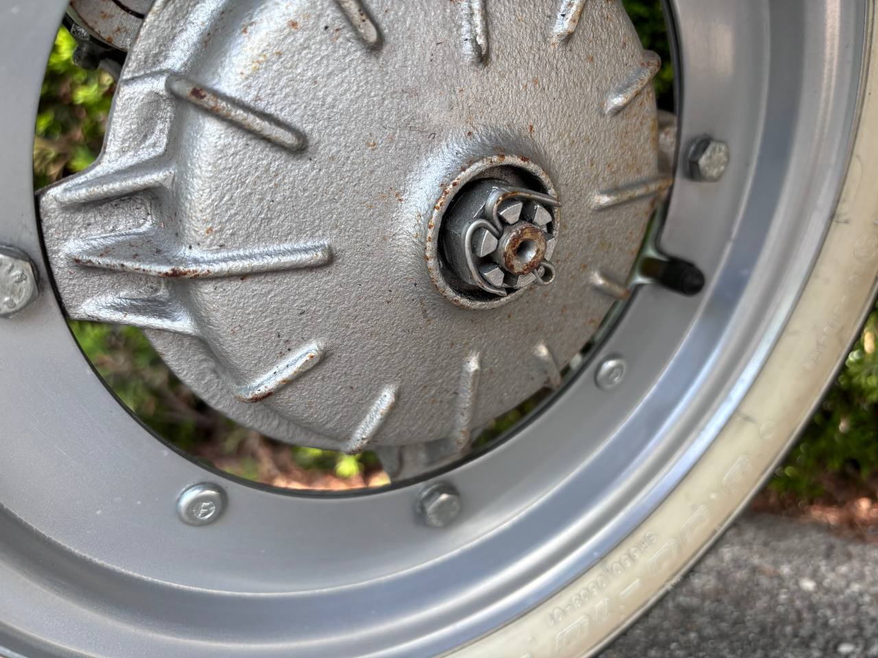

    Vorderrad (Soll-Zustand)

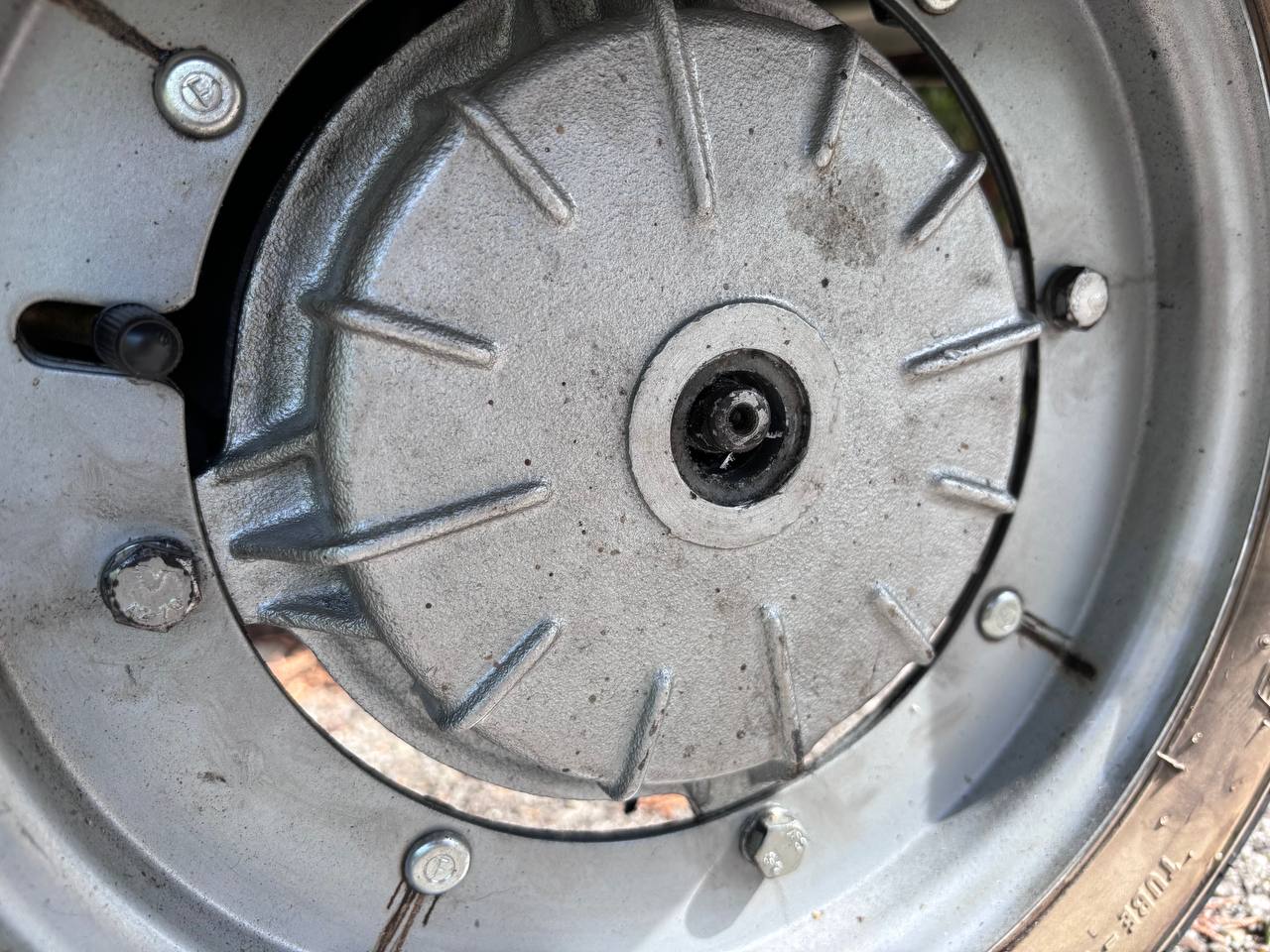

    Hinterrad (Ist-Zustand, gebrochen während der Fahrt auf einer Schnellstraße)
    Sind das übliche Probleme, der Tatsache geschuldet, dass es sich hier um ein pflegeintensiven Oldtimer handelt oder ist das fahrlässige Tötung? Wie kann sowas passieren???

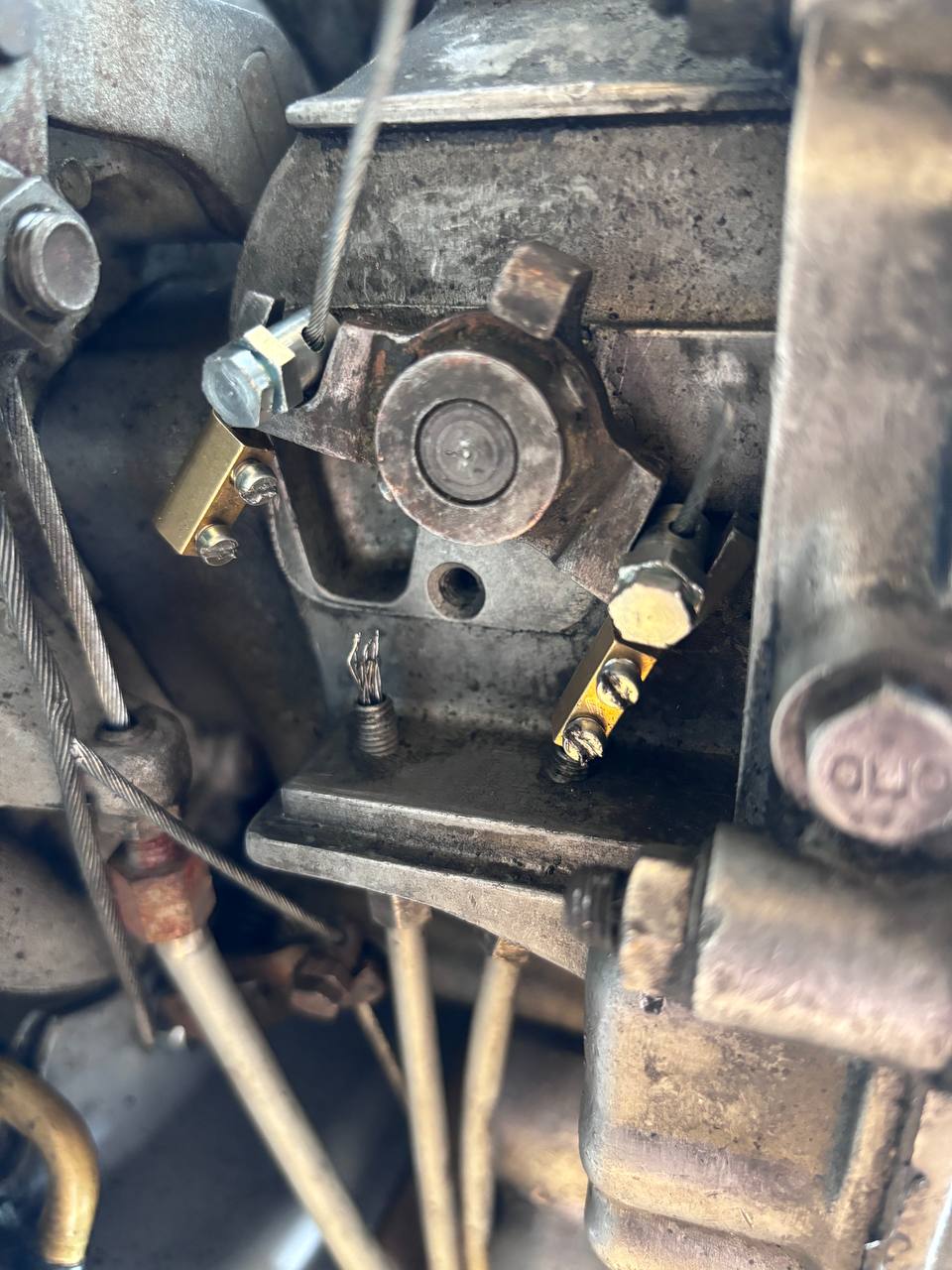

    Hallo, ich hab eine restaurierte Vespa 50N, leider sind beide Kupplungszüge gerissen (siehe Bild). Die Züge sind so kurz, dass ich sie mit den Schraubnippeln nichtmehr einfedeln kann.
    Ich hab eigentlich absolut keine Ahnung von Vespa-Technik und die regionale Vespa-Werkstatt ist überlastet. Deshalb hab ich mal versucht die züge mit Lüsterklemmen zu verlängern :D Das ging sogar und ich konnte wieder fahren aber die Drähte sind wieder rausgeflutscht. Irgendeine Idee? Müssen die Züge komplett erneuert werden?
