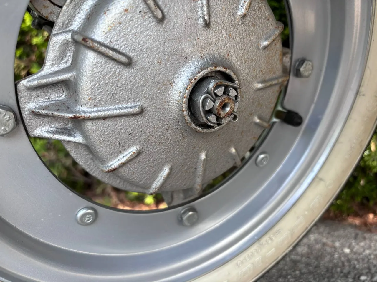

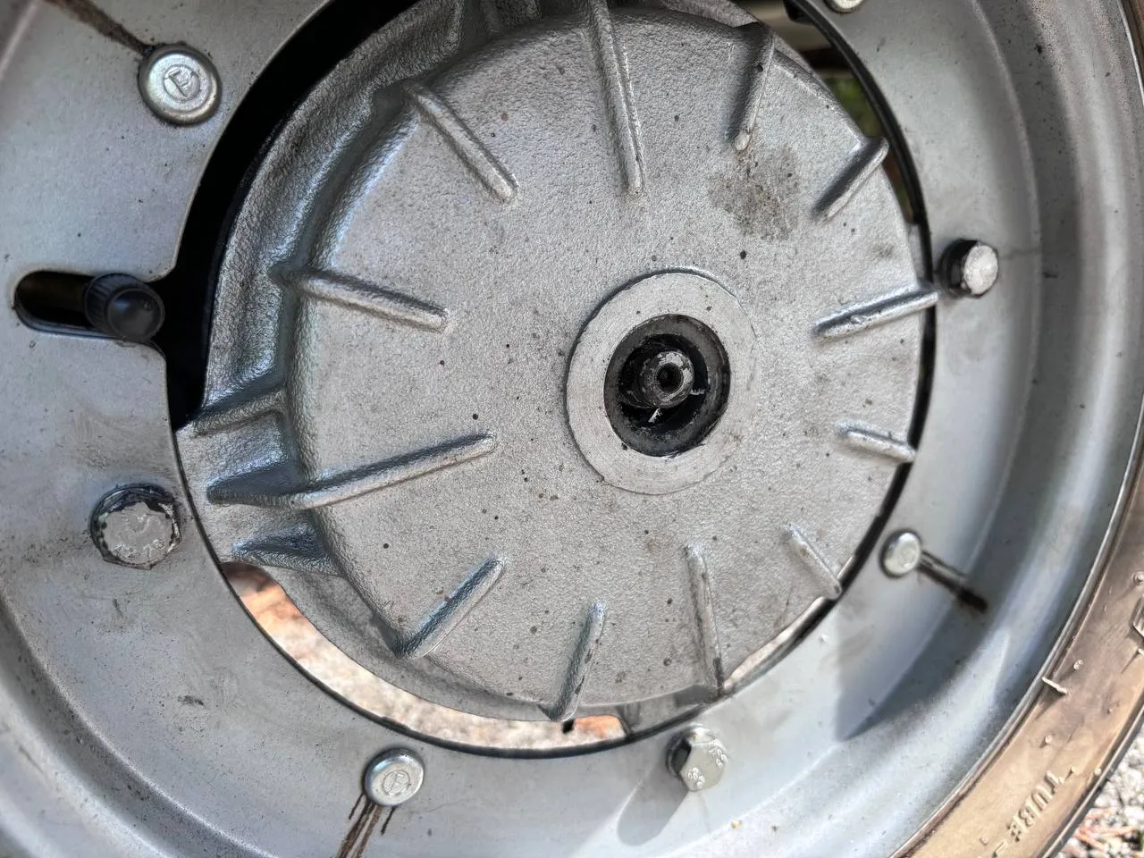

    Vorderrad (Soll-Zustand)

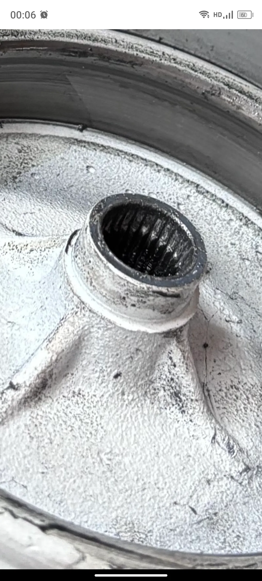

    Hinterrad (Ist-Zustand, gebrochen während der Fahrt auf einer Schnellstraße)

    Hat sich die Mutter gelöst oder ist die Welle gebrochen.
    Im zweiten Fall gebe ich
    Zitat von Volker PKXL2
    Dass dir solche Probleme widerfahren sind, ist nicht schön, aber auch nicht ungewöhnlich.
    Volker PKXL2 recht. Das kann passieren wobei ich es durchaus als ungewöhnlich bezeichnen würde weil es ein eher seltenes Vorkommnis ist.
    Im ersten Fall würde ich, da sich bei mir noch nie eine mit Lasche gesicherte Mutter gelöst hat, durchaus auf Fehler bei der Montage tippen. Z.B. mit zu wenig Drehmoment festgezogen, Fett auf dem Gewinde etc.

    Das lose Hinterrad ist nicht schön. Keine Frage. Sowas darf nicht passieren. Hast du die Kronenmutter noch? Oder was wurde dort verbaut. Die losen Griffe liegt ehr wohl am Material. Quitschene Bremsen kommt ab und an mal vor. Bremsen sie noch gut? Wackelner Tacho ehr nicht. Kann man aber leicht von unten unter dem Scheinwerfer wieder fest ziehen. Ist ne Schlitzschraube die am Übergang Lampengehäuse/Lenkstange sitzt.

    Hallo, erstmal vielen Dank für die vielen Antworten. Toll, dass es echt zu jedem Thema Experten gibt. Und weil manche gefragt haben: In Sachen Vespa bin ich es (noch) nicht. Aber das sollte einen ja nicht abschrecken?
    Griffe hab ich mittlerweile selbst getausch. Bei dem Reifen sieht es wohl tatsächlich so aus als ob die Mutter fehlt und dieser Pin (?), der sie draufhällt. Würd ich jetzt mal nachbestellen und neudraufmontieren.
    Beim Abmontieren ist ziemlich viel Öl rausgelaufen. Jetzt hab ich Angst dass noch irgendwas kaputt ist 😂. Muss ich beim Wiederdraufmontieren das Öl von der Reifeninnenseite entfernen? Das ist für die Bremse ja sicher nicht förderlich?!

    - Nein Kronenmutter hab ich nichtmehr

    Öl und Bremse sind keine Freunde. Alles reinigen mit Bremsenreiniger und neue Bremsbeläge montieren. Und den Simmerring gleich mit. Dafür musste noch die Ankerplatte abschrauben. Alten Ring raus,neuen rein.
    Kostet nicht die Welt und die Arbeit ist einfach wenn man etwas mit Werkzeug umgehen kann.
    Alles zusammen bauen und nicht vergessen Öl nachzufüllen. Fehlt ja wohl evtl was wenn's inner Trommel ist.
    Wie sieht das Gewinde der Hauptwelle aus?
    Die Wemdingen Mopeds sind ne eigene Qualität. Die meisten die von dort eine gekauft haben mussten noch einige Reparaturen im nachhinein erledigen. Aber jetzt kannste dich mal in Ruhe mit ihr befassen und lernen. Ist ja auch nicht verkehrt zu wissen was unter deinen Arsch alles so passiert wenn du fährst.
    Schau mal bei den Schrauberhilfen. Vielleicht wohnt ja jemand in deiner nähe der dir helfen kann.
    Mir ist grad noch aufgefallen als ich mir die Bilder angeschaut habe das die Verzahnung in der Trommel etwas angefressen ist.
    Wie sieht der Rest innen aus?
    Und ist die Trommel von innen lackiert oder täuscht das? Weil wenn auf den Stumpf der im Simmerring läuft Farbe ist dichtet der nicht richtig. Der muss blank sein.
    Lief sie vorher perfekt? Auch im Standgas bzw ging sie schnell in den Leerlauf zurück nach Vollgas?
