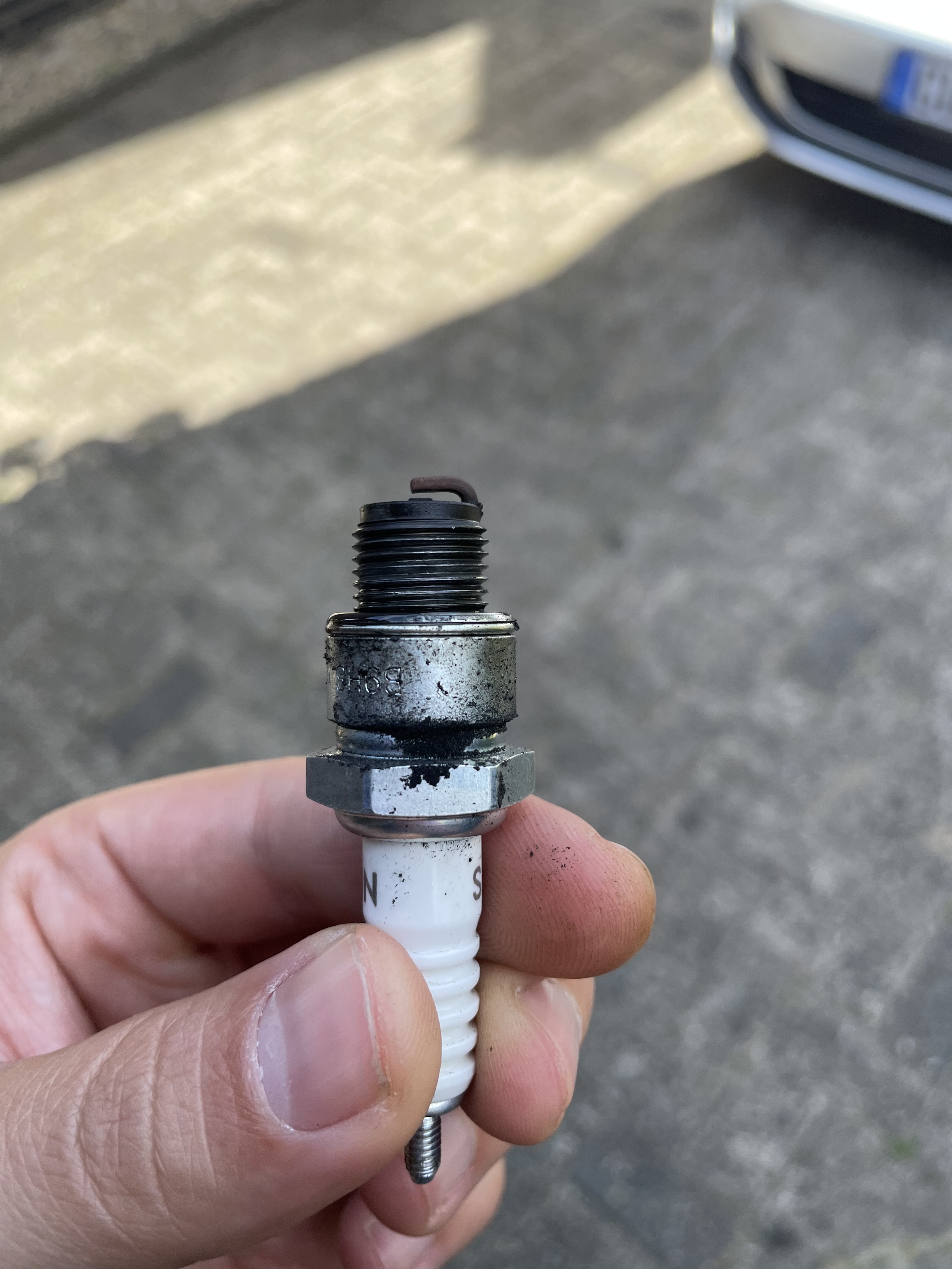

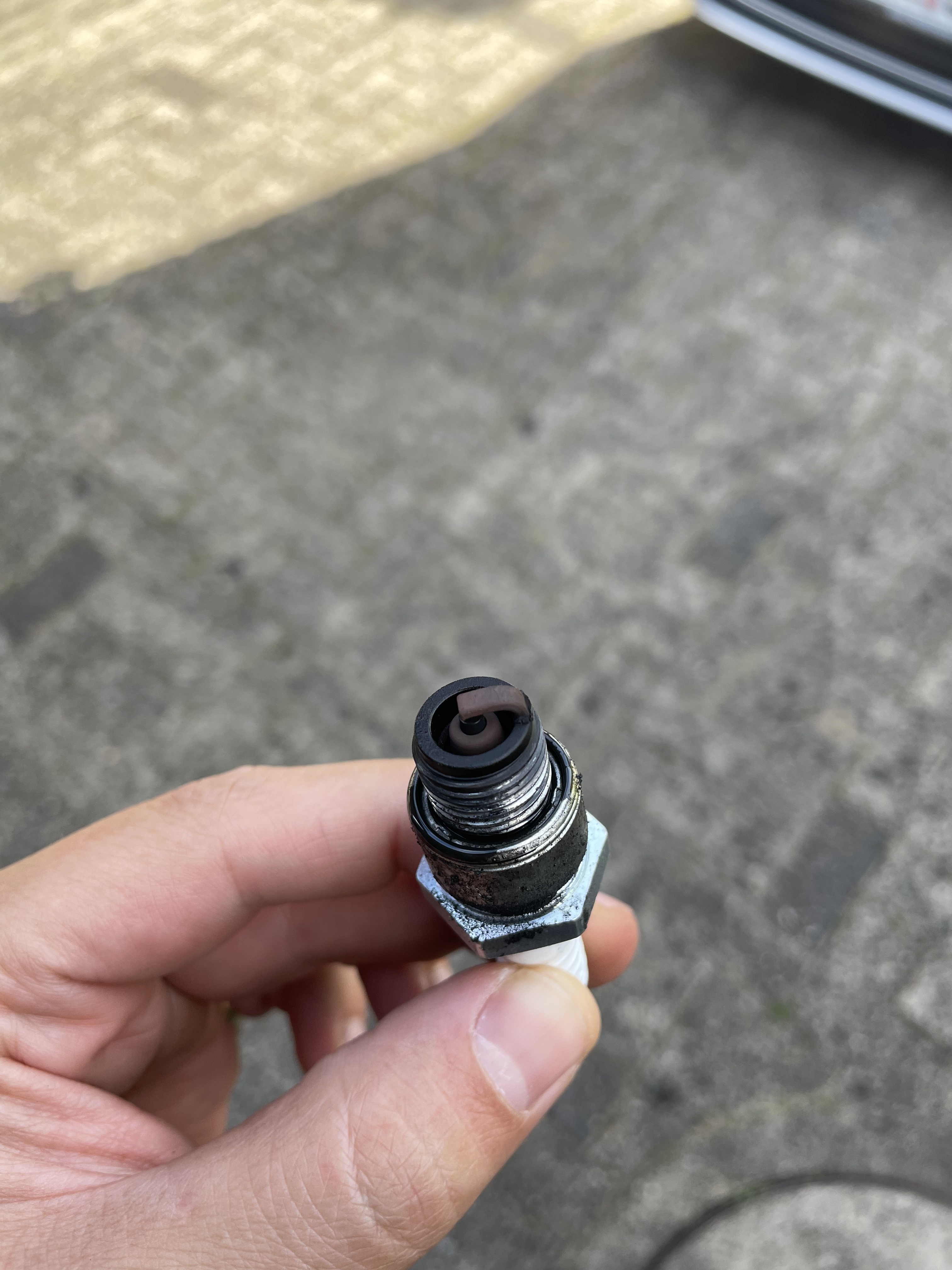

Zunächst muss man mal wissen, warum klemmt das Ding weg. Falsch bedüst, nicht entgratet und gereinigt vor Einbau etc.

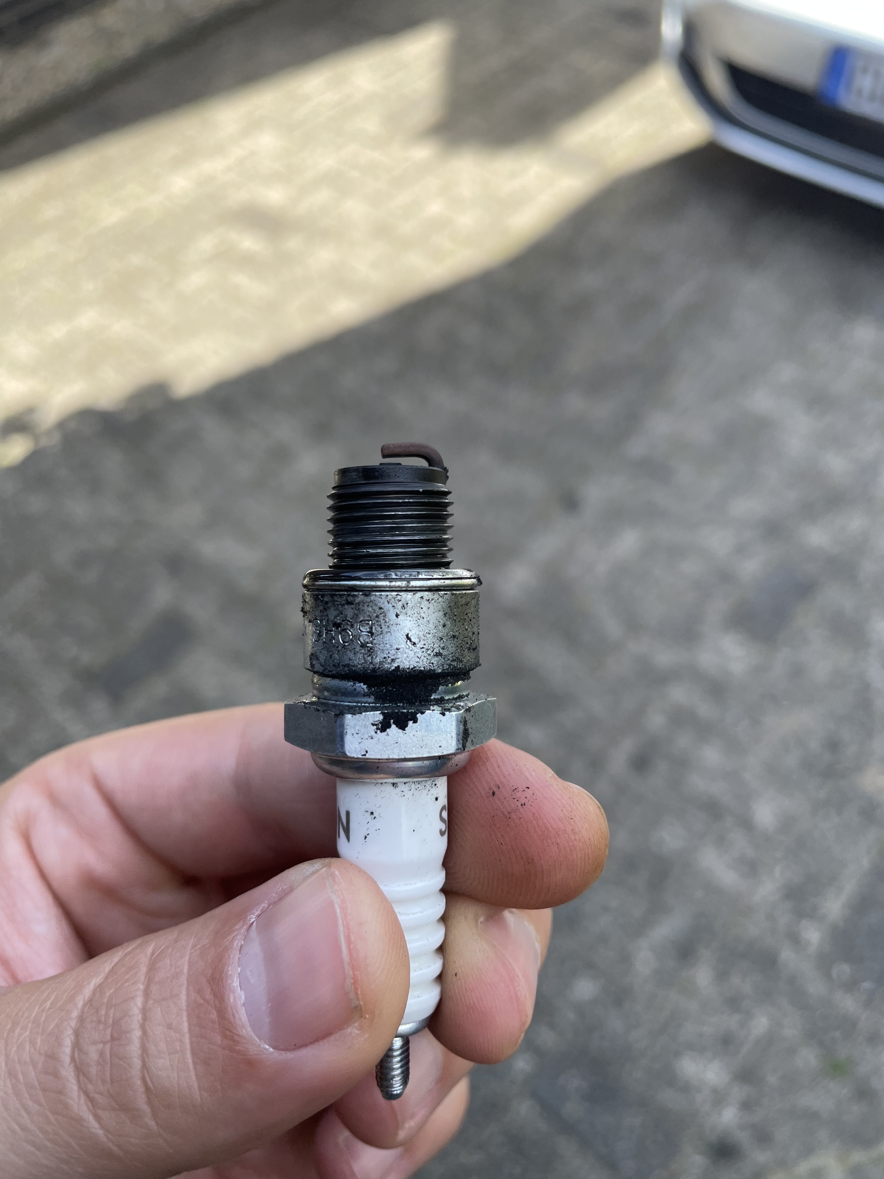

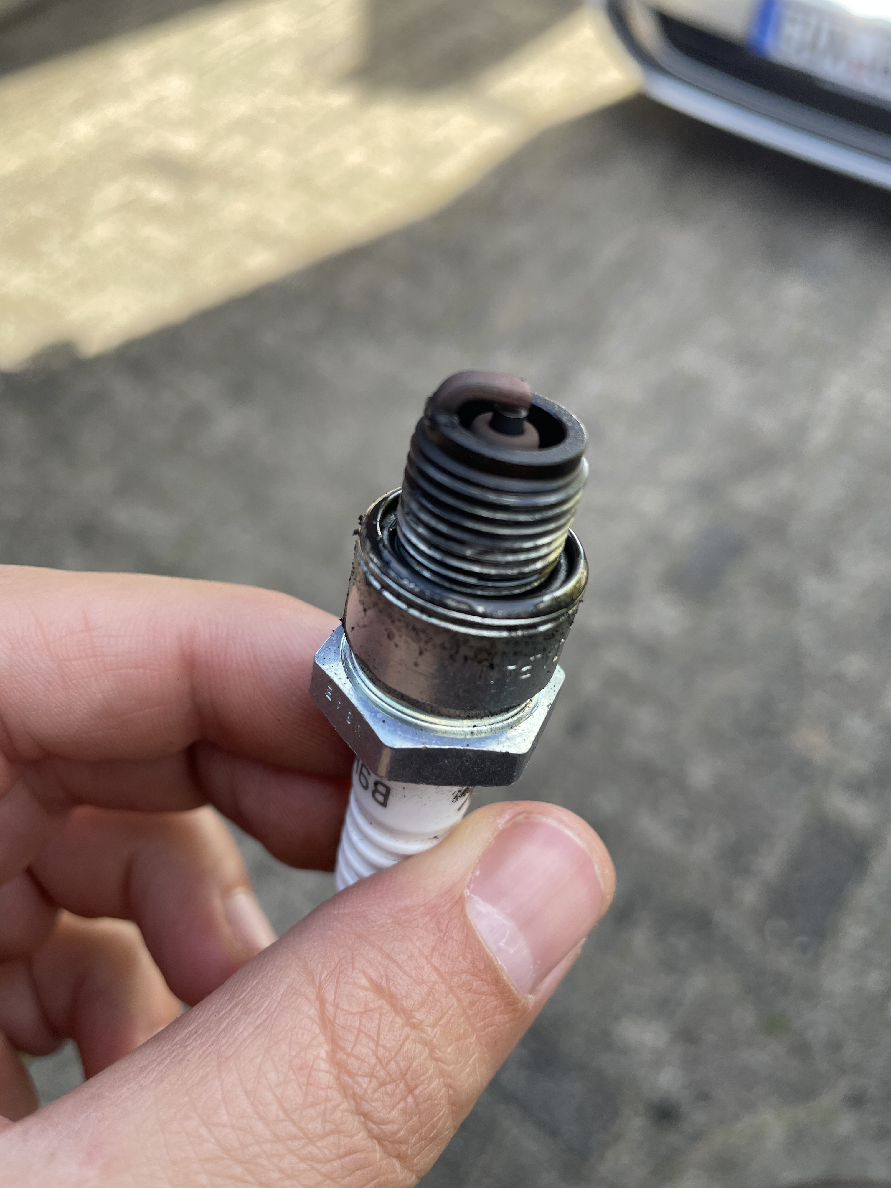

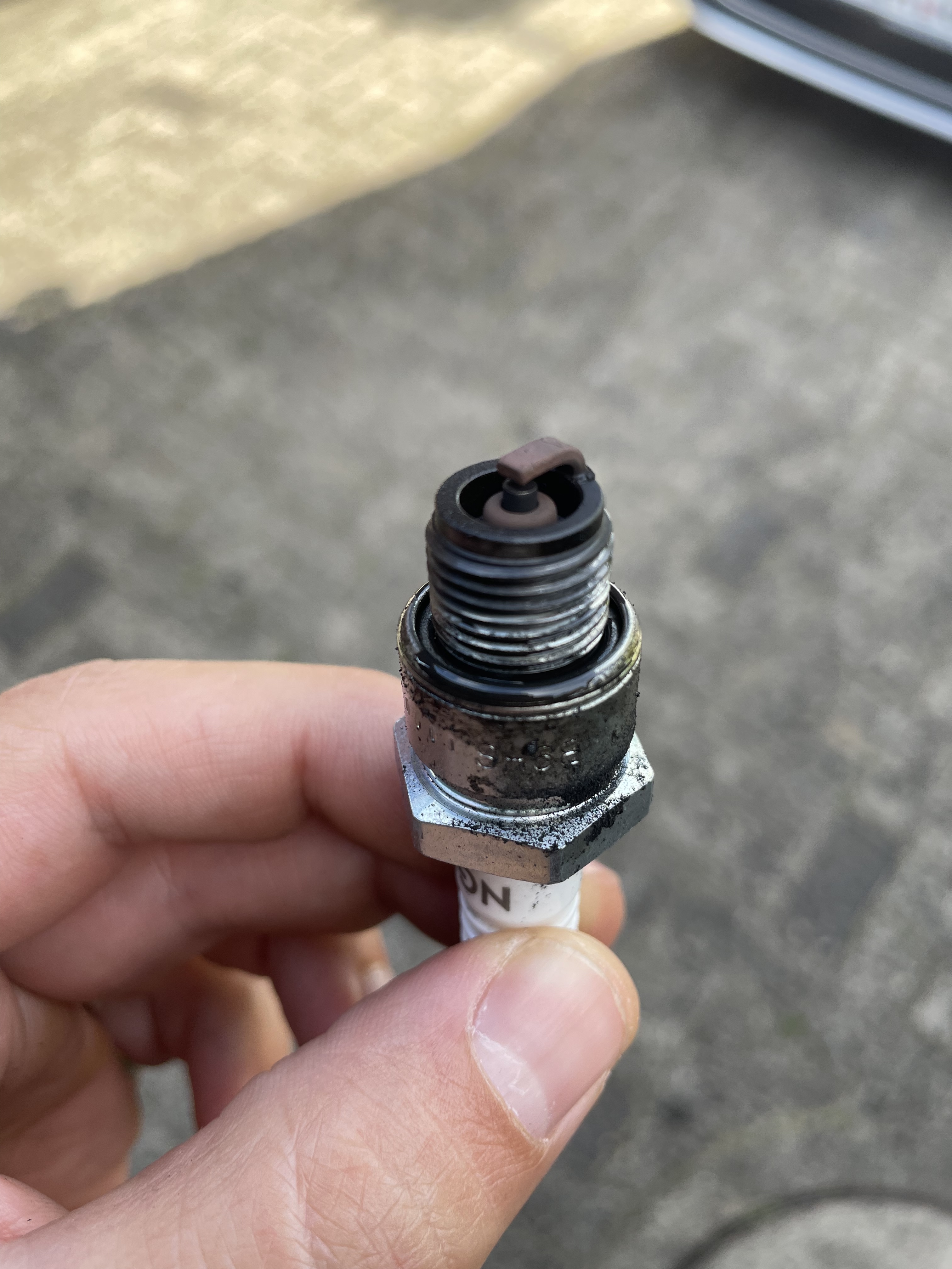

Falsch bedüst kann immer sein, ich bin wahrlich kein Experte und habe nach Einbau des Pinascos hier mit dem Forum quasi zu der Düse gefunden (anderer Thread) -> Zündkerze war da rehbraun.
Nicht entgratet, nicht gesäubert schließe ich nahezu aus, habe ich nämlich nach bestem Gewissen getan.

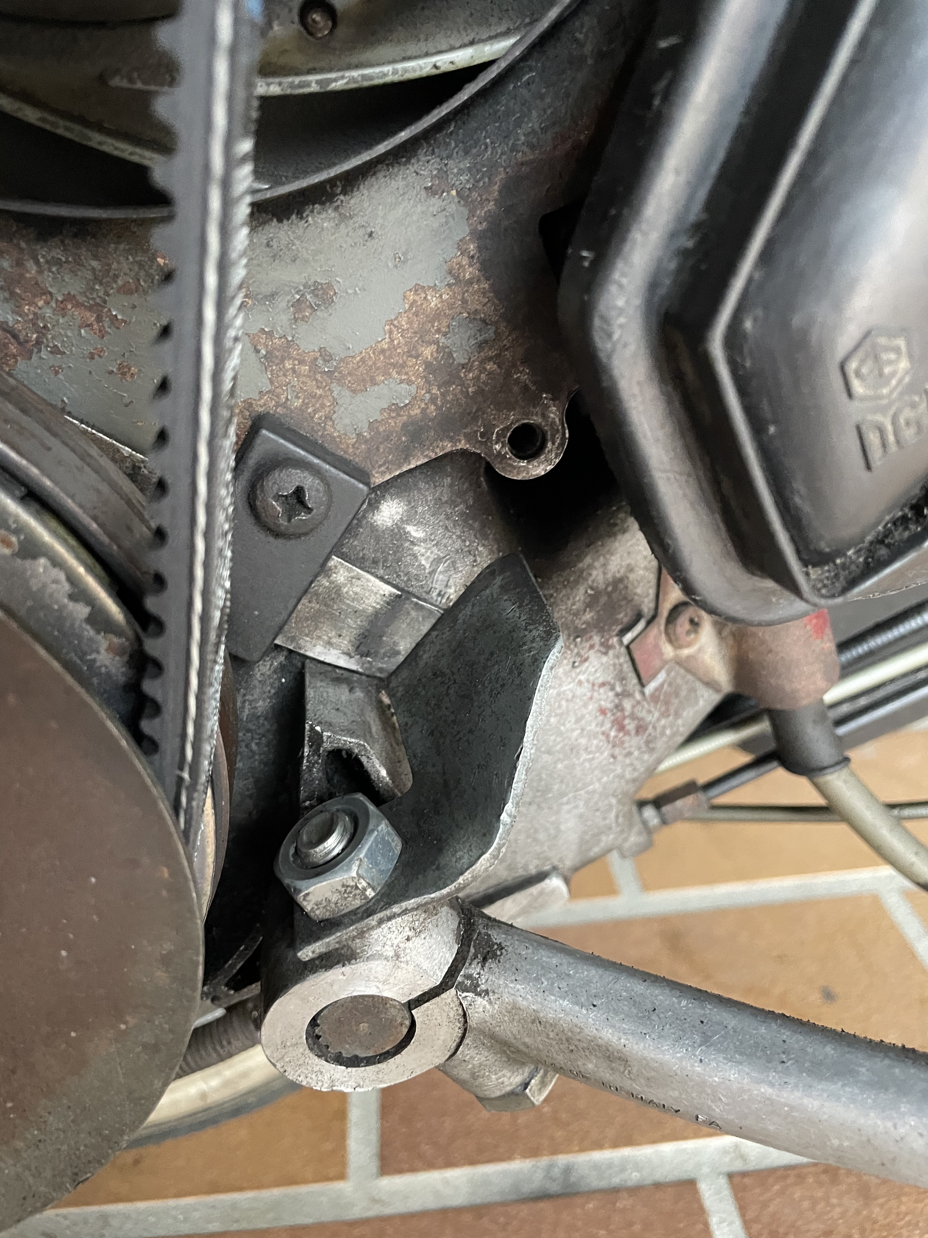

Moin zusammen, nachdem ich jetzt längere Zeit einfach gar nicht mit der Vespa gefahren bin, da mir nach einem Kolbenklemmer und dann Einbau eines Pinascos wieder ein Kolbenklemmer (Hinterrad blockierte während der Fahrt etc.) unterlaufen ist und sie somit nicht wirklich lief, habe ich mich entschieden die Motorrevision anzugehen und euch mitzunehmen bzw. euch mit Fragen zu löchern 😀 kurz zu meiner Denkweise: minimaler Einsatz, maximaler Effort!
Erste Frage: da ich von einem Falschluftproblem ausgehe -> Motor komplett spalten oder „reicht da Zylinderspaltung“ oder wo sitzen diese so oft gelesenen WeDiRinge überall, die dafür in Frage kommen?! Übrigens lief die Vespa sonst wirklich gut und ließ sich auch immer gut starten!
Zweite Frage: bei den Variorollen sind die „Gänge“ kaputt, siehe Bild -> muss hier ein neues Polrad her oder gibt es dieses Bauteil auch einzeln zu kaufen?

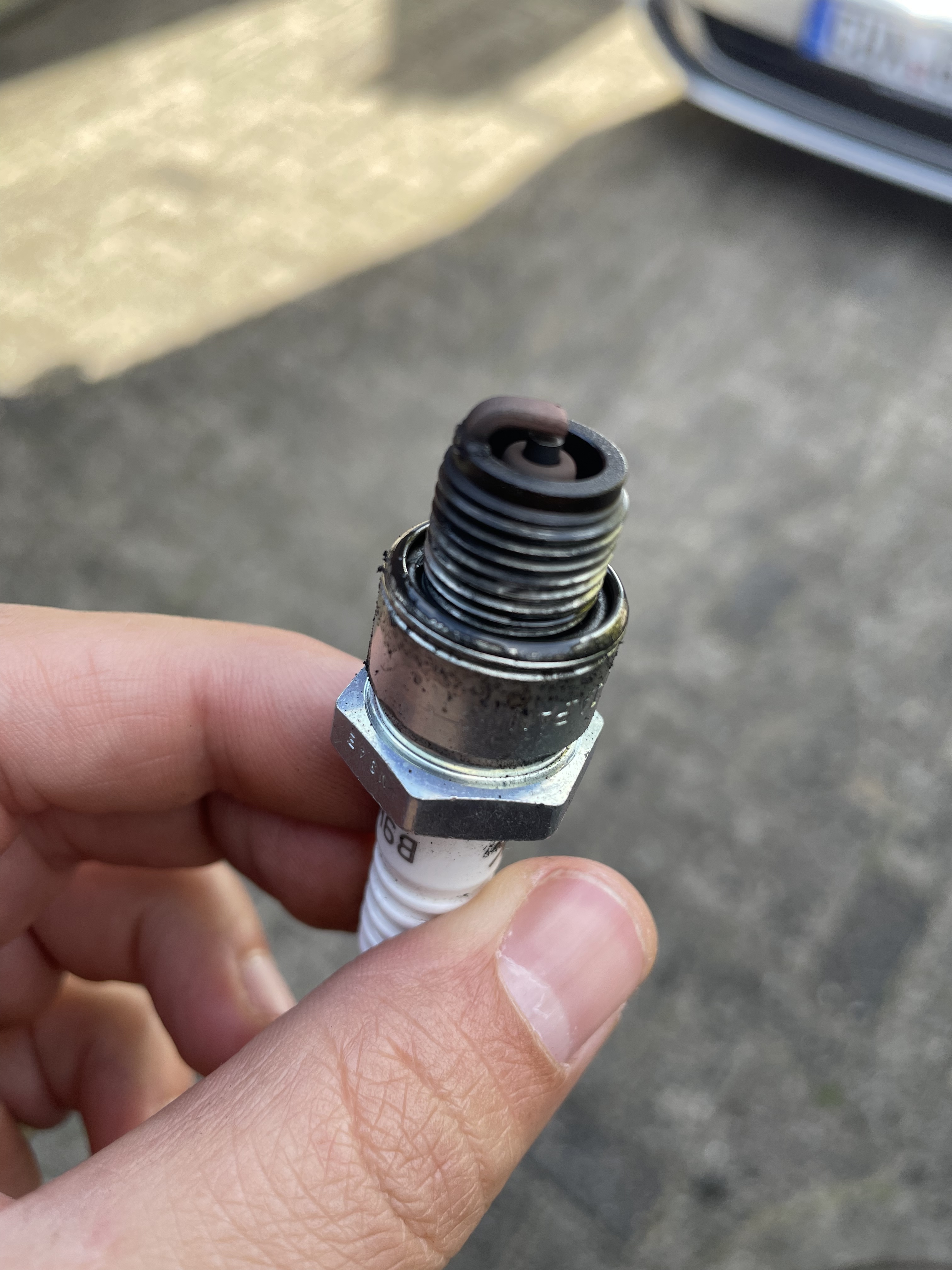

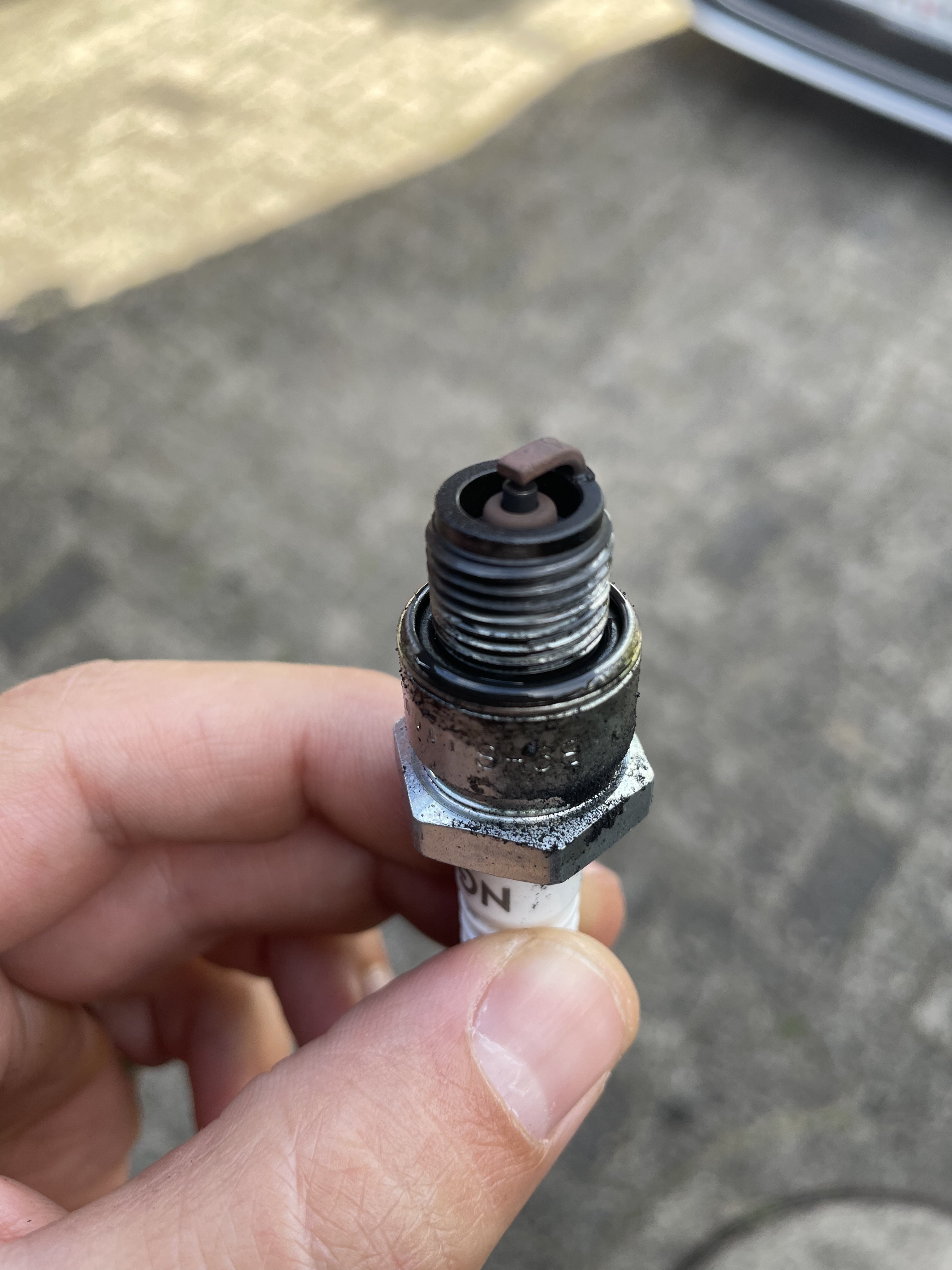

Moin zusammen!
Auf dem Rückweg der Arbeit ist mir folgendes passiert (Hinfahrt war relativ normal):
Nach ca. 10km im Stadtverkehr habe ich noch ca. 15km „freie“ Fahrt am Deich entlang vor mir … hier also quasi durchweg Vollgas. Nach geraumer Zeit wurde die Vespa einfach schneller, sie fuhr nicht mehr stur 50 (wie es sonst normal ist) sondern beschleunigte dann auf einmal langsam langsam bis auf ca. 60-62 laut Tacho -> was mir erst noch ein Lächeln ins Gesicht zauberte … doch dann wurde sie kurz lauter, wurde relativ rasch langsamer (Motor war noch bis ca. 45kmh an) und dann ging sie stumpf aus, Hinterrad blockierte kurz, Gang raus -> ausgerollt …
Danach wieder angekickt, kam nach dem 3.-4. Kick wieder und sachte weitergefahren … nach 2km das gleiche nochmal … kurz gewartet, wieder angekickt und dann hab ich sie übelst laut und langsamer nach Hause gefahren (Dichtung Krümmer Auspuff ist gebrochen, konnte ich schon erkennen)
Nun meine Frage … ist das eher auf einen Klemmer hinzudeuten oder eher wegen der gebrochenen Dichtung, sprich Falschluft, oder was wäre eure Vermutung?
