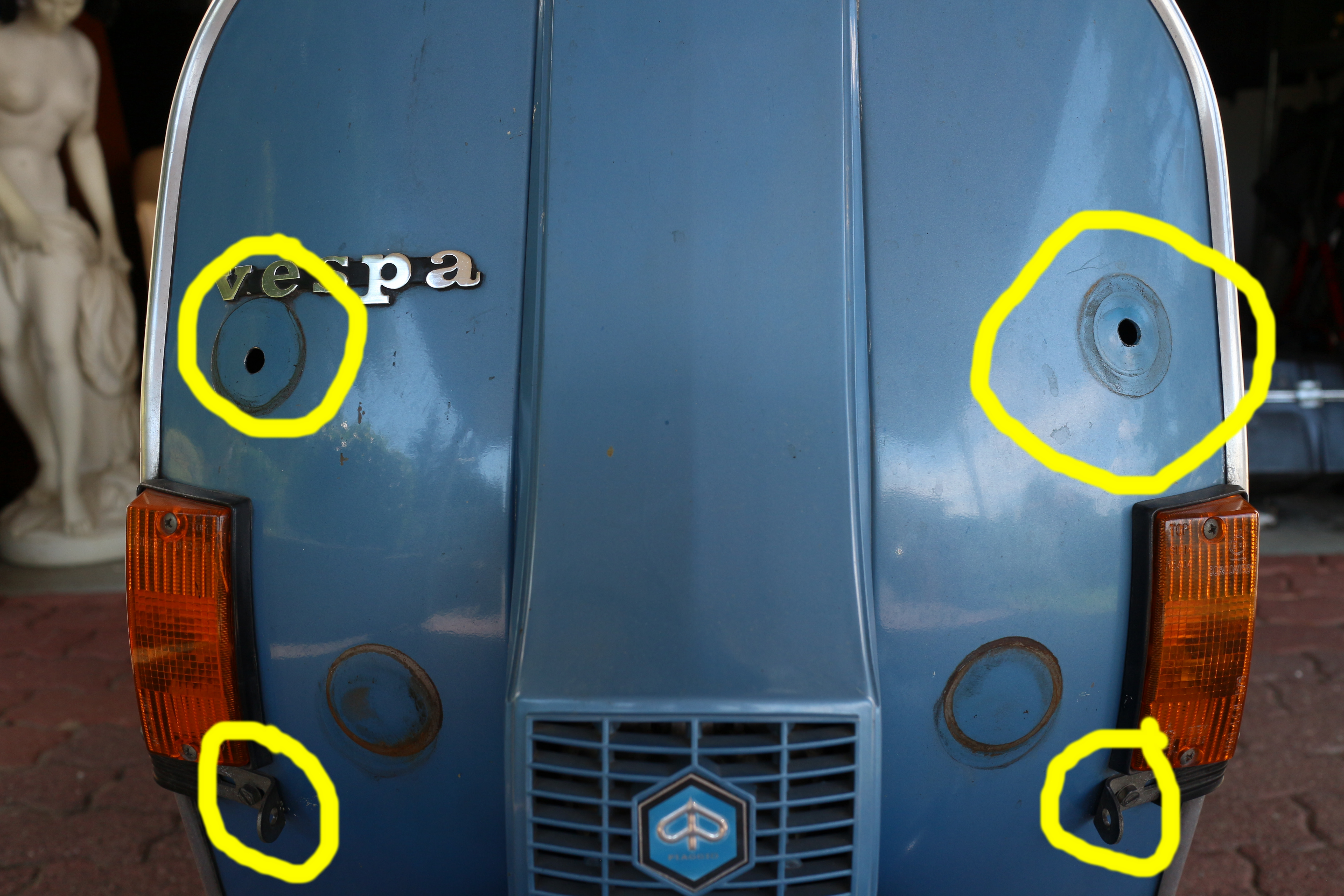

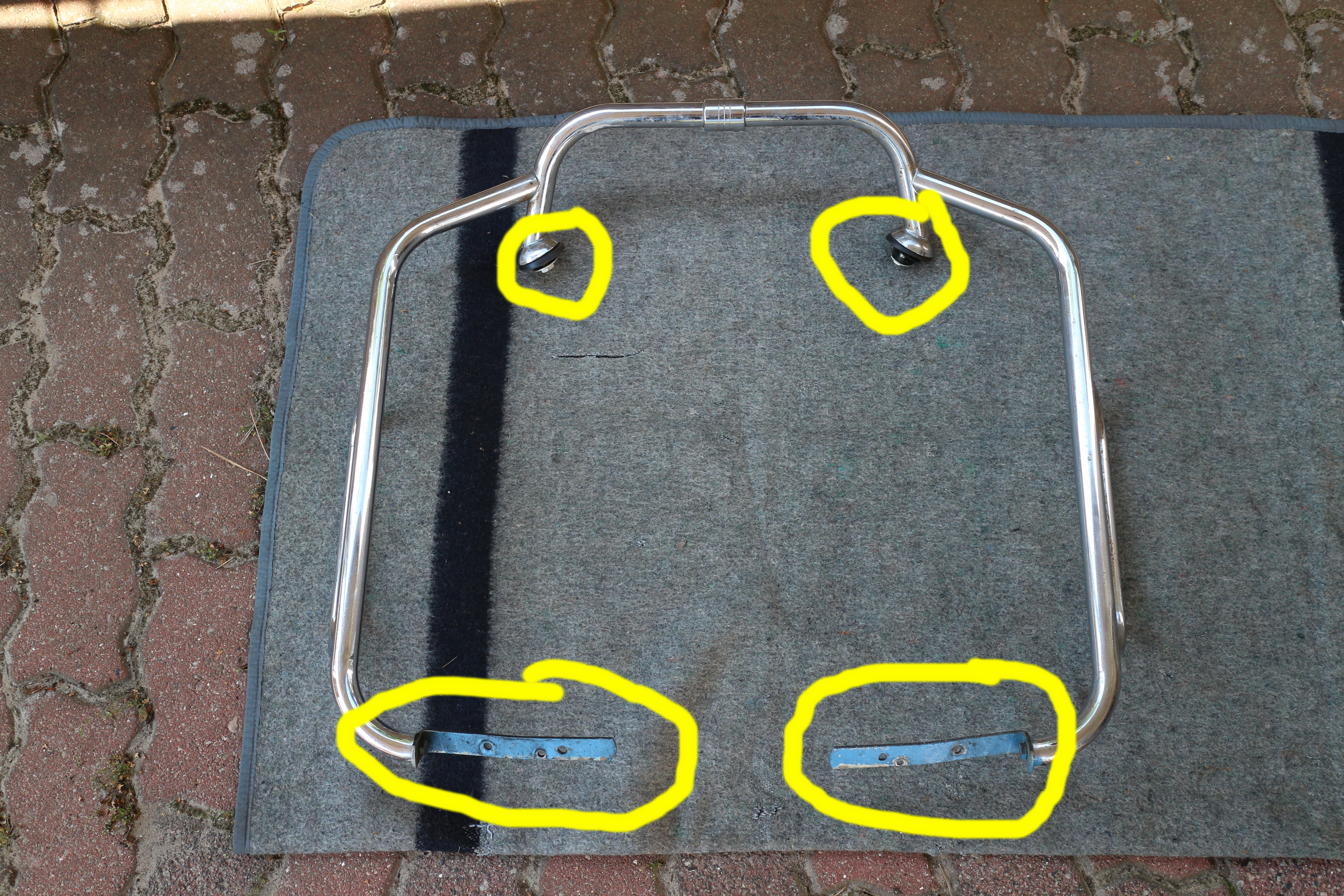

    Beim Kauf meiner P150X aus 1982 waren dieser Sturzbügel vorne und Gepäckträger montiert.
    War man in der 80ern so "brutal" und hat einfach Löcher ins Blech gebohrt???
    Die untere Halterung im Fußbereich finde ich merkwürdig. Da wurde durch die Aluschienen gebohrt und mit solchen Winkeln gearbeitet. Das schaut für mich nicht original aus.
    Vielleicht kann mich jemand aufklären.
    Die beiden fürchterlichen Bohrlöcher habe ich jetzt mit diesen beiden verchromten Zierschrauben verschlossen.

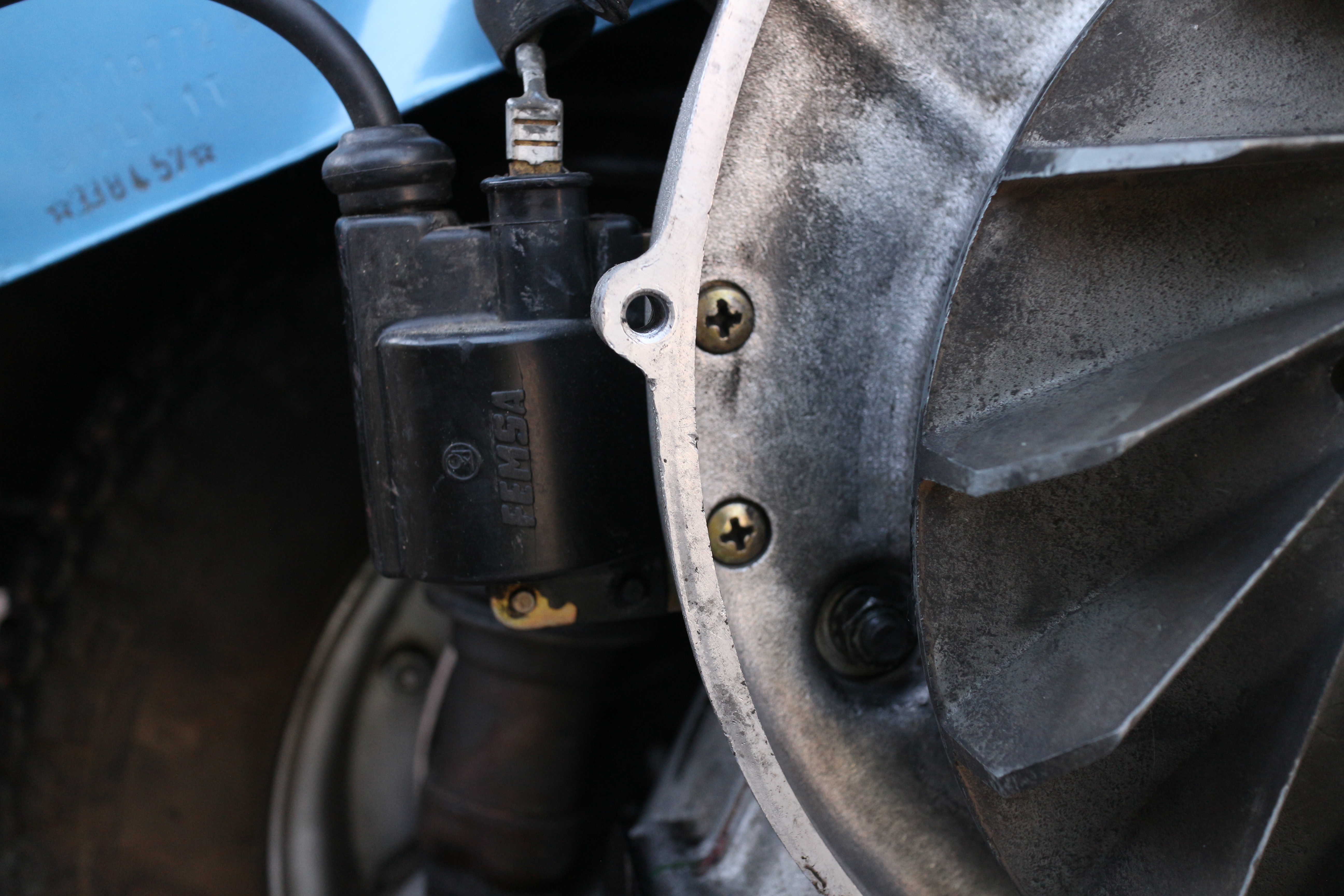

    Meine "neue" P150X aus 1982 hat 12V, Batterie und Kontaktzündung.
    Die Zündspule ist noch original. Funktioniert auch alles. Ich möchte aber trotzdem schon Ersatz dafür haben. Alten Elektronik Bauteilen traue ich nicht so recht über den Weg.
    Ich finde massenhaft die Zündspulen wo die Kontaktleiste mit integriert ist. Vermutlich für die elektronische Zündung ??
    Kann mir jemand einen Tipp geben, wo ich eine passende Zündspule guter Qualität her bekomme?

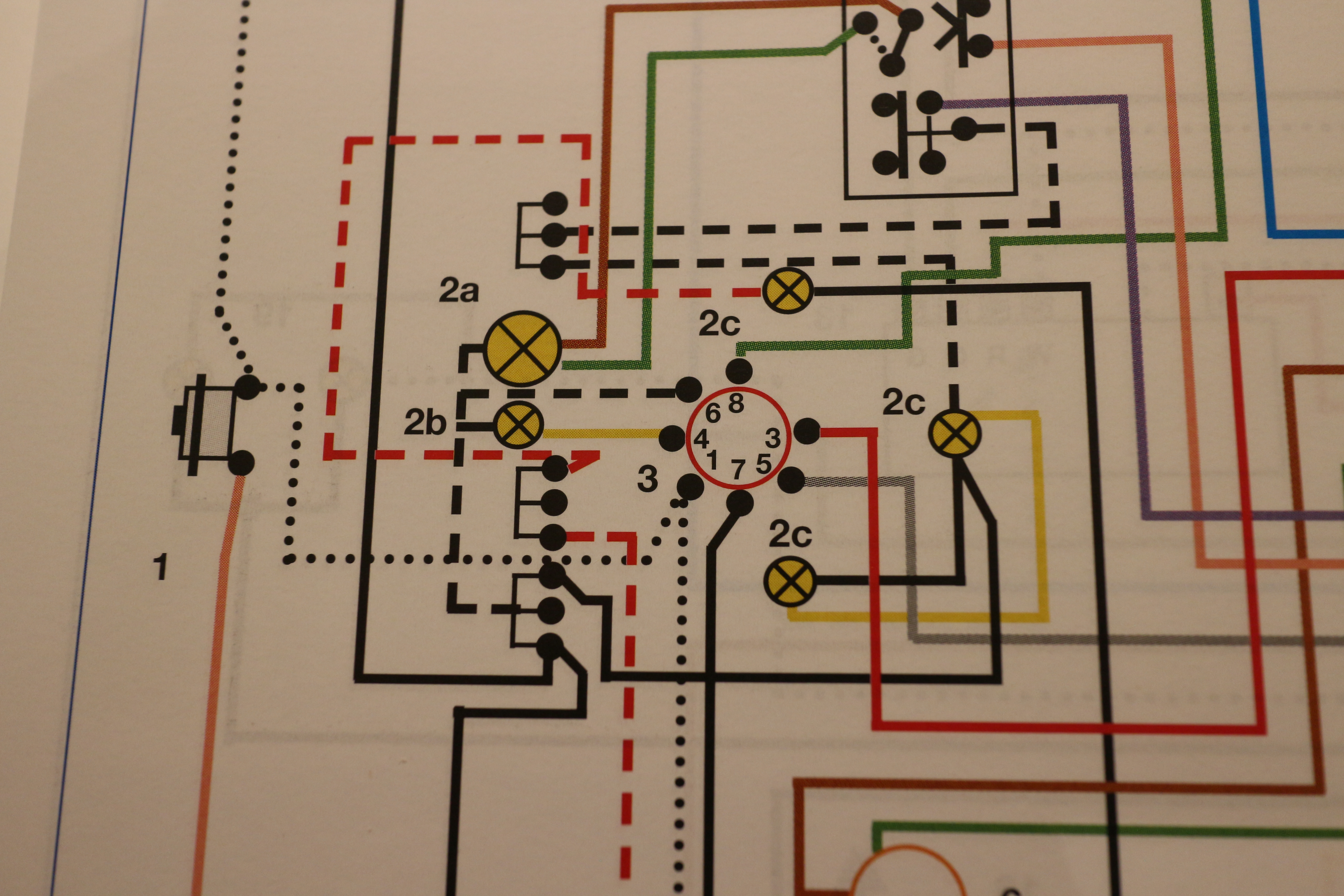

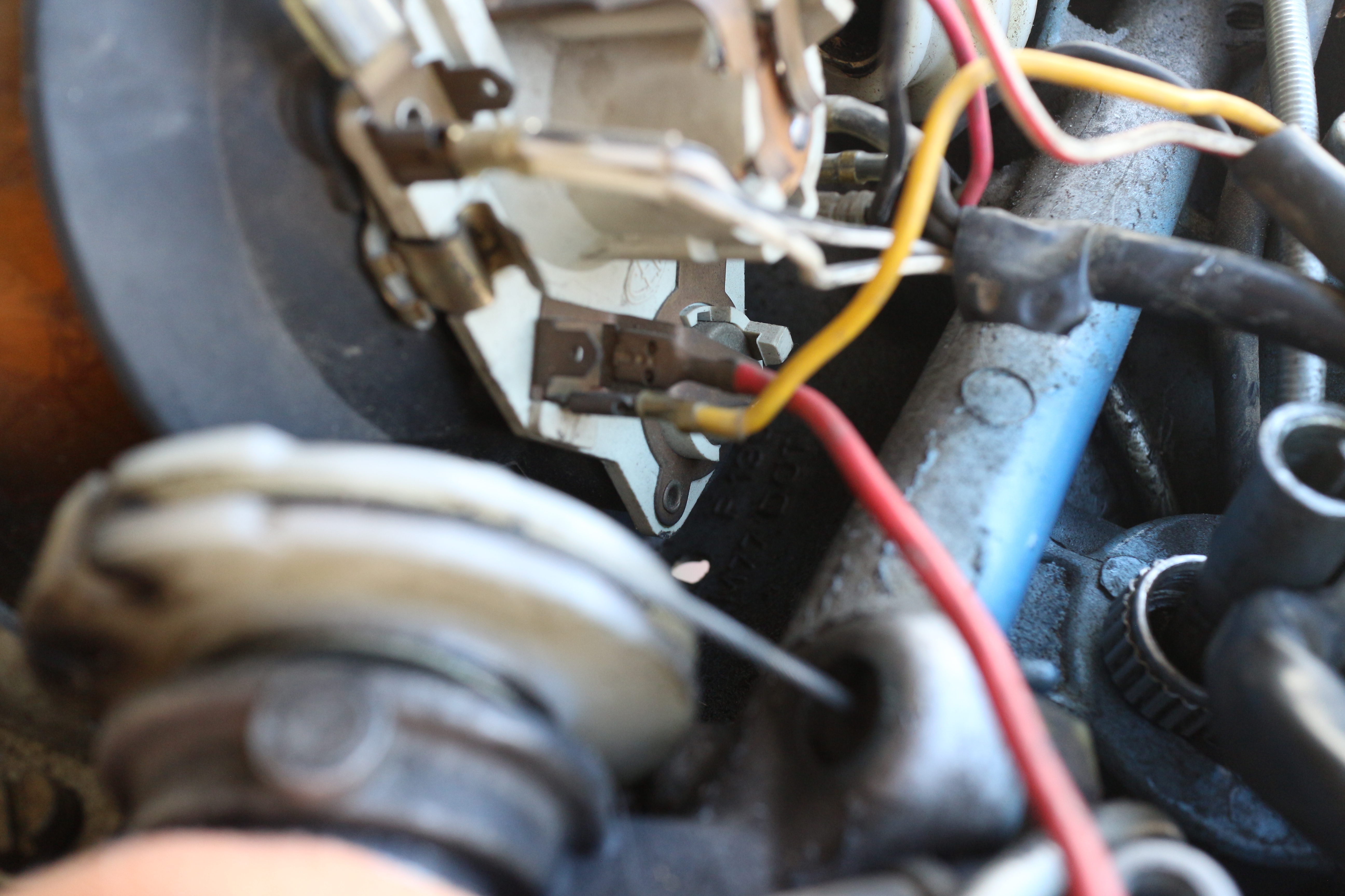

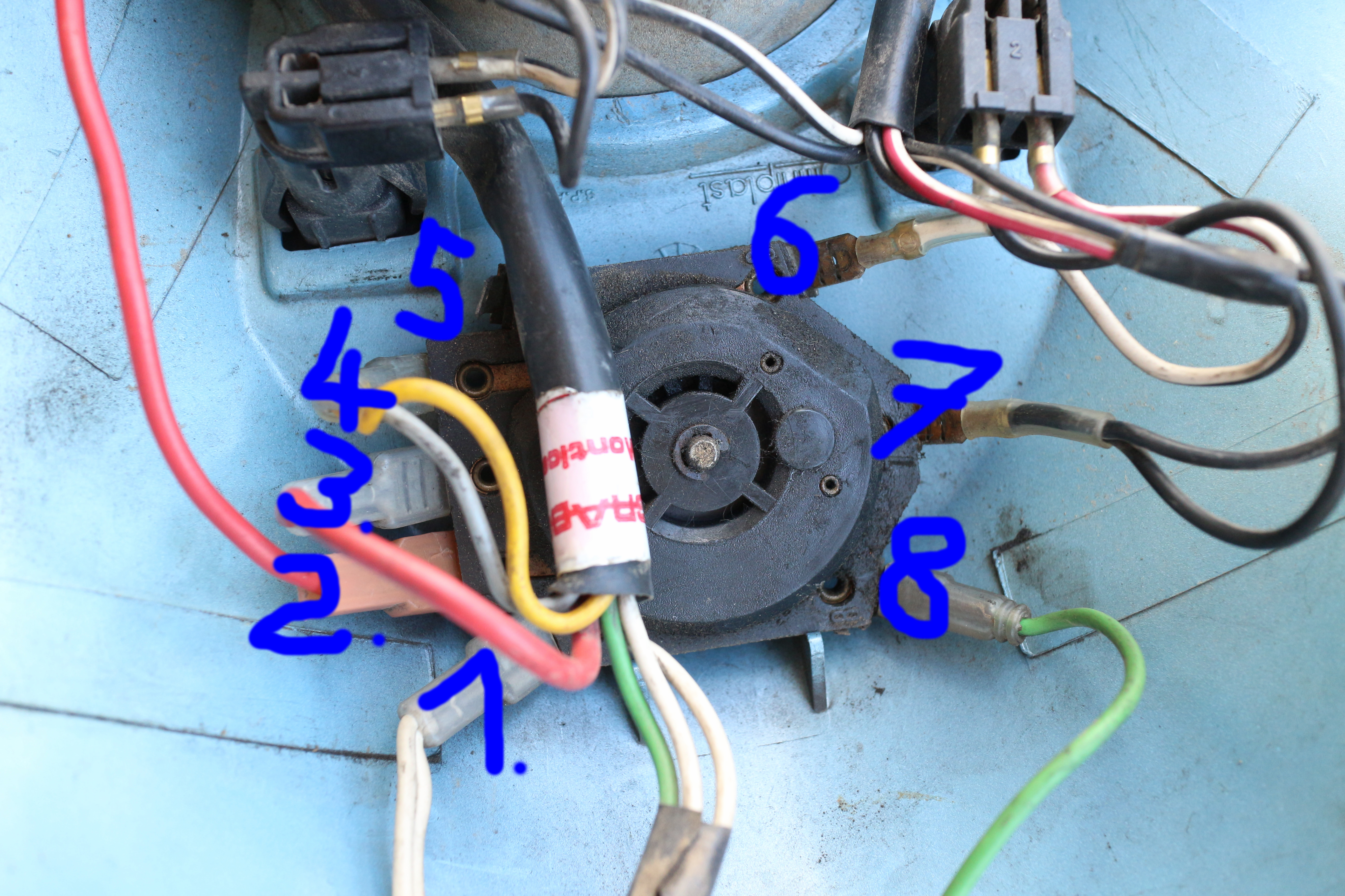

    Ich habe mir heute mal das Zündschloss und den Kabelplan angesehen.
    Einiges erscheint mir unlogisch.
    Laut Plan ist das Rücklicht (grau) auf Kontakt 5.
    Standlicht (gelb) auf 4.
    Bei mir sind beide Kabel auf 4.
    Ok, nun könnte ich die beiden trennen und das Standlicht auf 5 stecken. Dann wäre es wie in der Zeichnung,
    ABER: Zündschloss in Stellung P, dann liegen an 4 und 5 die 12V an und beide Lampen leuchten, wie es sein soll.
    Aber in Stellung ON liegen dort KEINE 12V an, weder Standlicht noch Rücklicht leuchten.
    In dieser Stellung hat Klemme 2 (die im Schaltplan fehlt) 12V. Von dieser Klemme geht ein rotes Kabel auch zum Standlicht. Am Standlicht sind somit das gelbe Kabel von der 4 und das rote von der 2.
    Das funktioniert ja alles so, und ich werde es auch so lassen. Aber original kann das nicht so sein. Macht keinen Sinn.
    Besteht die Möglichkeit das die Schaltebenen vom Zündschloss nicht mehr korrekt arbeiten??

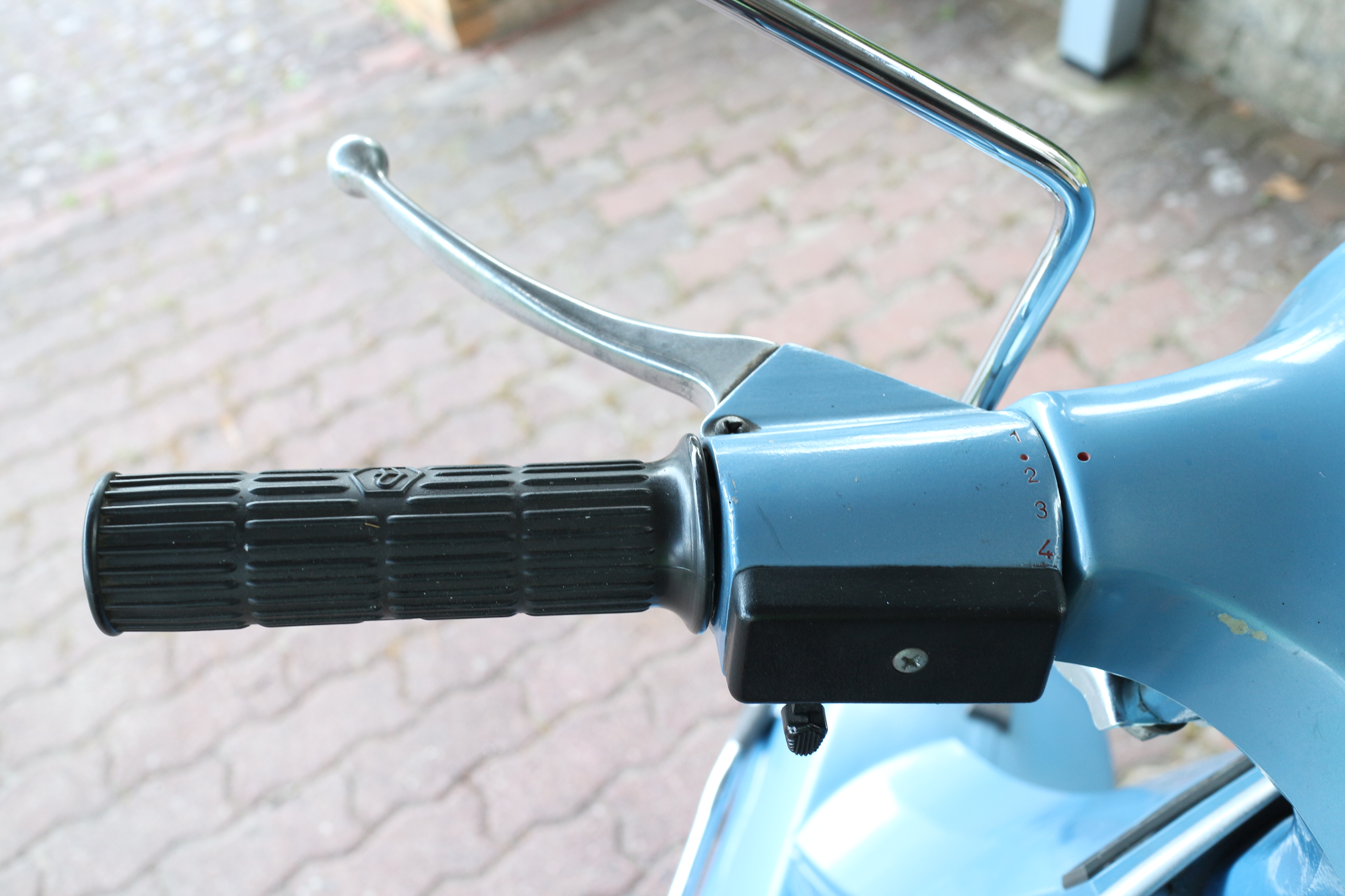

    Da mein bestelltes Schrauber Buch noch unterwegs ist, folgende Frage.
    Ich möchte meine Griff Gummis demontieren. Da sie original und in gutem Zustand sind, sollen sie heile bleiben.
    Der vom Gasgriff dreht sich etwas. Den sollte ich so runter bekommen.
    Aber links ist ziemlich fest.
    Wie bekomme ich die Schalteinheit demontiert, damit ich mit einem Schraubendreher und etwas Öl unter den Gummigriff komme?
    Ich möchte mir weiße Griffe und eine weiße Sitzbank montieren.

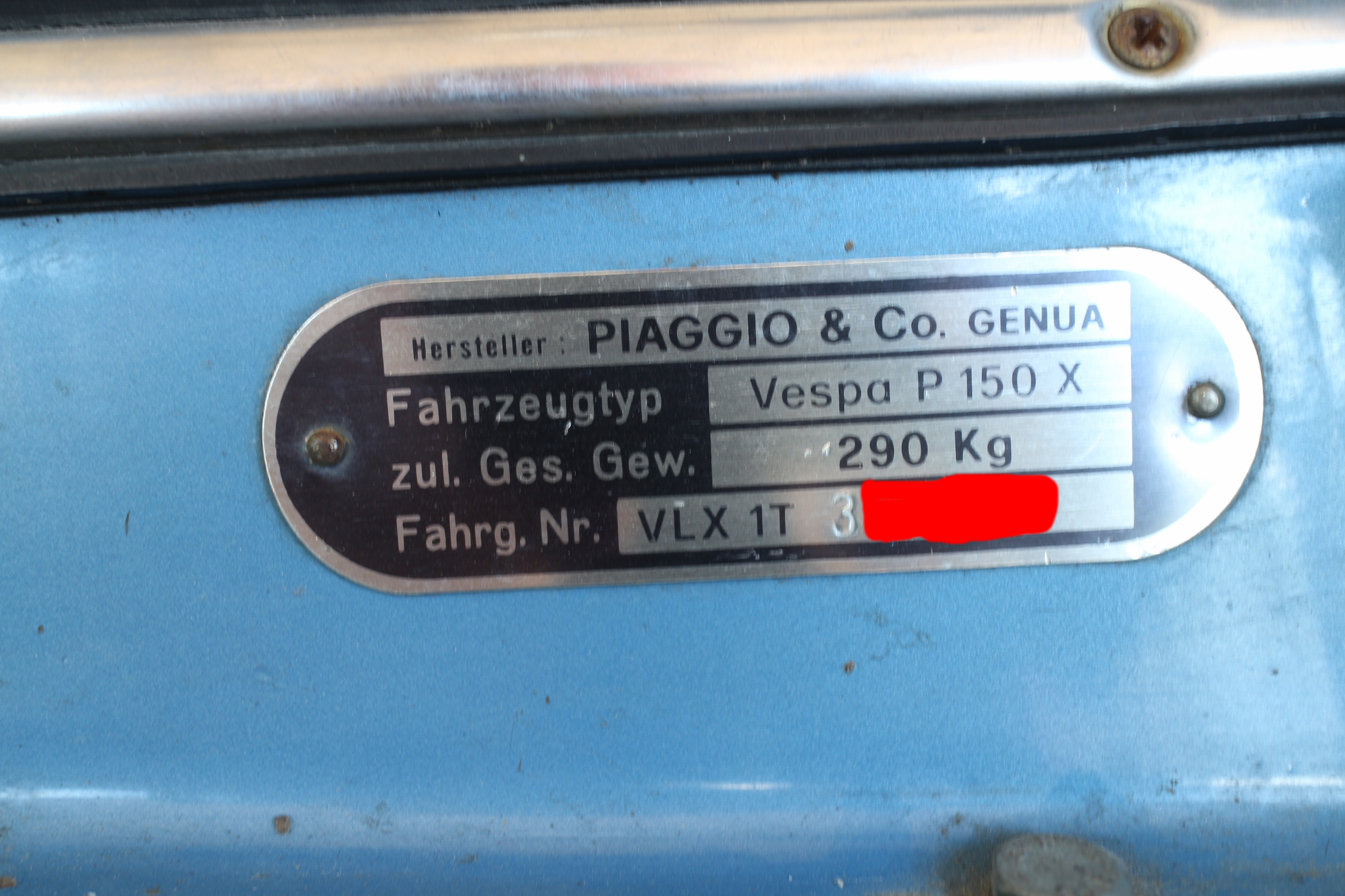

    Hallo liebe Vespa Kenner.
    Ich habe mir eine P 150 X von 1982 gekauft. Der Original Brief ist dabei.
    Was mich verwundert, auf der Plakette steht KEIN Baujahr? Das kenne ich so gar nicht. Bisher habe ich immer ein Baujahr auf den Typenschildern von alten Fahrzeugen gesehen.
    Bei mir ist ja nun der Brief dabei, kein Problem. Aber was wäre wenn kein Brief vorhanden wäre? Dann wüßte man nicht wie alt das Fahrzeug ist.
