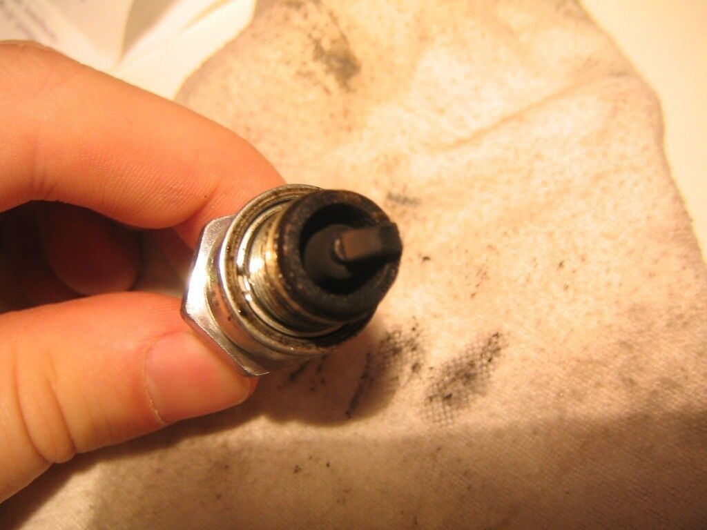

    Bin heute mittag ca. 2km Vollgas gefahren, Luftfilter original angebaut und 70er HD. Die kleinste die ich momentan hier rumliegen hab.
    Danach die Zündkerze gecheckt. Sieht so aus: IMG_3888.jpg
    Also läuft definitiv noch zu fett, Kerzenbild könnte auch heller sein mein ich. Was meint ihr? Runterdüsen?
    Werd demnächst ne 68 HD reinmachen, hab nur leider keine hier. Da wird wohl wieder ein Einkauf fällig sein. :)
    Gruß Juju

    Hab den Zylinder und das ganze Setup letzten Winter über eingepflanzt. Eingefahren hab ich ihn dann erst mit ner 74 HD und bin dann später auf ne 72er runtergegangen. Ne 70er hab ich wie gesagt auch schon ausprobiert. Läuft besser aber auch nicht optimal. Kerzenbild war mit 70er und Lufti rehbraun bis grau. Also eigentlich okay. Bin halt immer mal wieder rumgefahren und hab dann die Kerze raus und angekuckt. Das war aber eher für die Gemischeinstellung. Bei mir in der 30er Zone war da nicht viel Vollgasbetrieb. :)
    Werd mir wie pola beschreibt das Kerzenbild ankucken damit ich für die 70er HD ne Aussage hab.
    Vom Gefühl her mein ich auch, dass sie zu fett läuft, und ich mal ne 68er probieren sollte weil er eben nicht ganz ausdreht. Aber wie gesagt das erschien mir schon arg klein vom Gefühl. Morgen wenns klappt mach ich den Kerzenbildcheck dann weis ich schonmal mehr.
