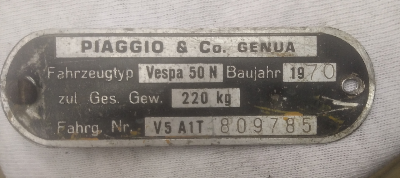

    ... ein Bild vom Typenschild ...

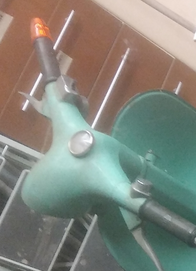

    Der Lenker sieht genau so aus wie der auf deinem Foto. Der Blinkerschalter sitzt weiter links auf dem beweglichen Teil für die Schaltung, genau wie auf deinem Japaner-Foto.
    Hat dein Roller eigentlich eine Schnarre oder ist das auf deinem Bild eine Klingel? Und auch wenn ich dir damit zu nahe trete, bist du sicher das die Blinker nicht nachgerüstet wurden? Ich hätte diese Kombination bei der 50R bisher noch nie gesehen. Ist es O-Lack oder könnte event. ein anderer Lenker draufgekommen sein?
    Hupe habe ich nachgerüstet, original war nur die Klingel dran.
    Blinker waren dran, als ich sie '79 gekauft habe und die Kabelei sieht sehr original aus; Kabel vom Schalter zum Blinkgeber (unter dem Sitz) sind im Kabelbaum mit drin.
    Originallack ist es nicht.

    Eigentlich sollte man den Schaltplan auch anhand der Rahmennr. finden können, denn dann ist gleich klar um was für ein Modell und Baujahr es sich handelt.
    Aber wenn der Primavera-Schaltplan für dich verwendbar ist dann ist es doch ok.
    Rahmennr. V5A1T 8097XX, auf dem Typenschild steht V50N Bj. 1970.

    Blinker ist garantiert nicht nachgerüstet und es ist auch kein Japan-Import oder sonst ein Import. Der Roller wurde in Deutschland damals genau so ab Werk verkauft, ist also (in dieser Beziehung) vollkommen original. Die fuhren damals alle so rum.
    Nein, kein Geheimnis. Aber welche Erkenntnis erhoffst du dir aus einem Lenkerbild?
    Ich hatte geschrieben dass der Blinkerschalter links und der Lichtschalter rechts sitzt, und so ist es auch wie du sehen kannst.
