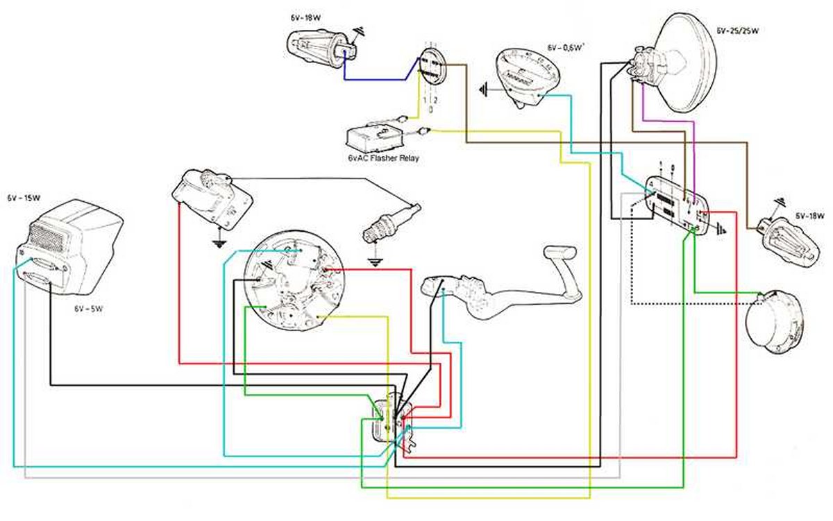

    Ich bin auf der Suche nach einem Schaltbild für einen deutschen 6V-Roller von '70 mit 3 Spulen (5 Kabel), Lenkerblinkern und Bremslicht. Blinkerschalter ist links am Lenker, Lichtschalter rechts.
    Alles was ich im Netz finde hat entweder kein Bremslicht, nur zwei Spulen oder keinen bzw. vier Blinker; passt also nicht.
    Hat jemand sowas bzw. weiß, wo es das gibt?

    Blinker und 3 Spulen gibt es in diesem Kabelbaum
    https://vespatipps.de/wp-content/uploads/2024/05/Schaltplan-Vespa-V50-mit-Blinker-und-Bremslicht-6V-Kontaktzuendung.pdf
    Allerdings ist der Blinkerschalter da nicht links. Aber der ist vielleicht auch nachgerüstet. Vielleicht passt der Plan ja trotzdem zur Kabelbelegung.

    Ich habe ein Schaltbild gefunden, das passen könnte.
    Ist mit Primavera bezeichnet, sollte aber, bis auf das Standlicht, passen, oder?
    Btw: Auf der Bremen Classic Motorshow stand ein Roller rum, der exakt meiner Ausführung entspricht. Scheint also keine so exotische Konstellation zu sein.

    Rahmennr. V5A1T 8097XX, auf dem Typenschild steht V50N Bj. 1970.
    Ja, ich denke der Primavera-Schaltplan passt nahezu.

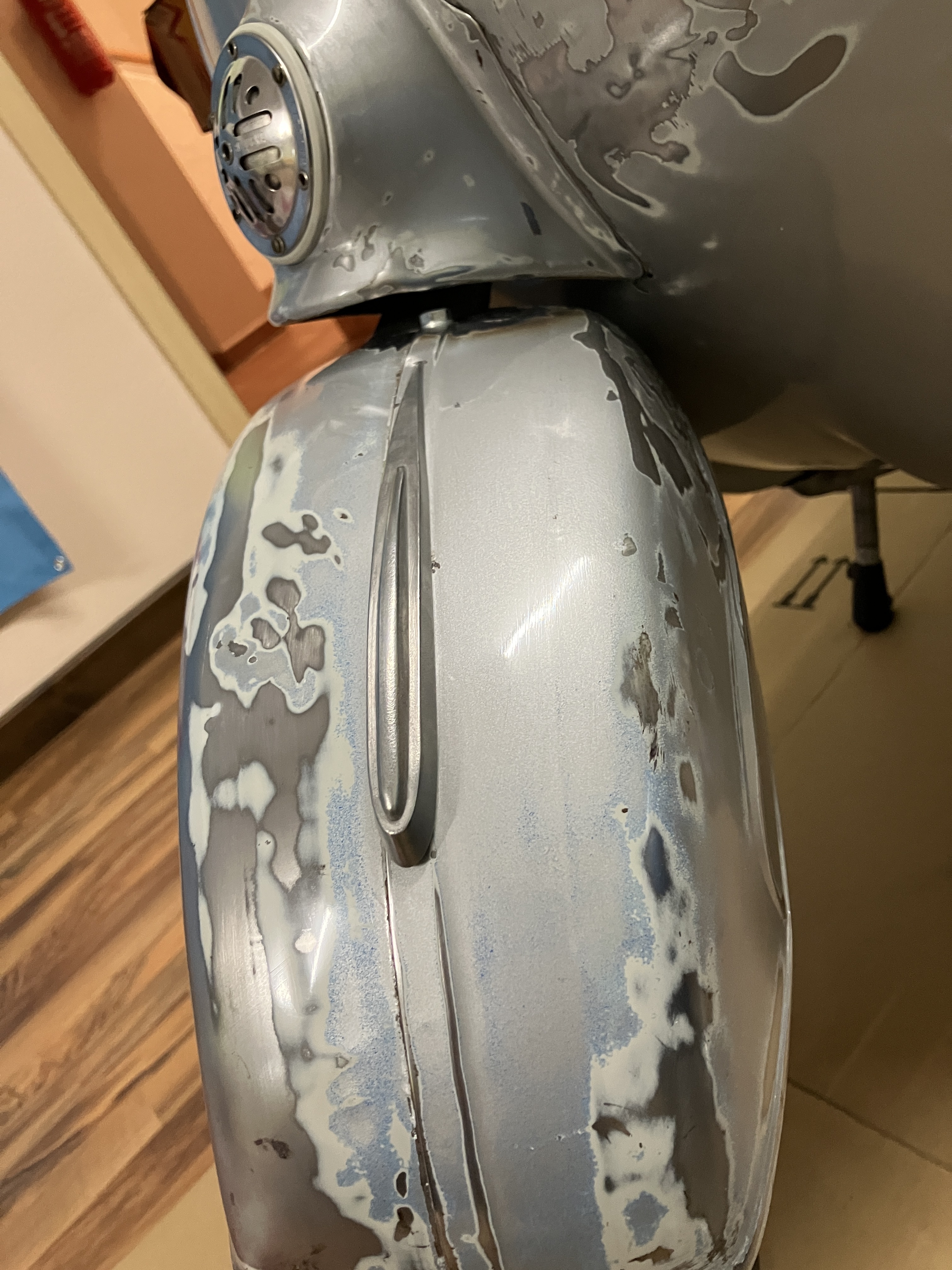

    Lt scooterhelp ist das eine 50r Bj 73 🫢
    Und original ist dein Roller auf keinen Fall
    Genau die gleiche restauriere ich momentan für einen Bekannten und die hat garantiert keinen 50s Lenker mit Blinkerschalter links, ebensowenig passt der Kotflügel ohne Finne von deinem Profilbild zur 50r.
    Auch die geschlossenen 4-Loch Felgen passen nicht zur 50r.
    Jetzt wäre nur noch ein Bild vom Typenschild interessant, das werden wir aber leider nicht bekommen 🫢
    Nicht falsch verstehen, ich bin auch nicht beleidigt, muss auch nicht Recht haben, lass mich aber , nur weil man helfen will, nicht von der Seite anmachen

    Hat dein Roller eigentlich eine Schnarre oder ist das auf deinem Bild eine Klingel? Und auch wenn ich dir damit zu nahe trete, bist du sicher das die Blinker nicht nachgerüstet wurden? Ich hätte diese Kombination bei der 50R bisher noch nie gesehen. Ist es O-Lack oder könnte event. ein anderer Lenker draufgekommen sein?

    Der Lenker sieht genau so aus wie der auf deinem Foto. Der Blinkerschalter sitzt weiter links auf dem beweglichen Teil für die Schaltung, genau wie auf deinem Japaner-Foto.
    Hupe habe ich nachgerüstet, original war nur die Klingel dran.
    Blinker waren dran, als ich sie '79 gekauft habe und die Kabelei sieht sehr original aus; Kabel vom Schalter zum Blinkgeber (unter dem Sitz) sind im Kabelbaum mit drin.
    Originallack ist es nicht.
    Wie schon geschrieben habe ich am letzten Wochenende auf dem Vespa-Stand der Bremen Classic Motorshow exakt das gleiche Modell gesehen mit exakt derselben Ausstattung. Nach Angabe des Standpersonals eine '69er.
