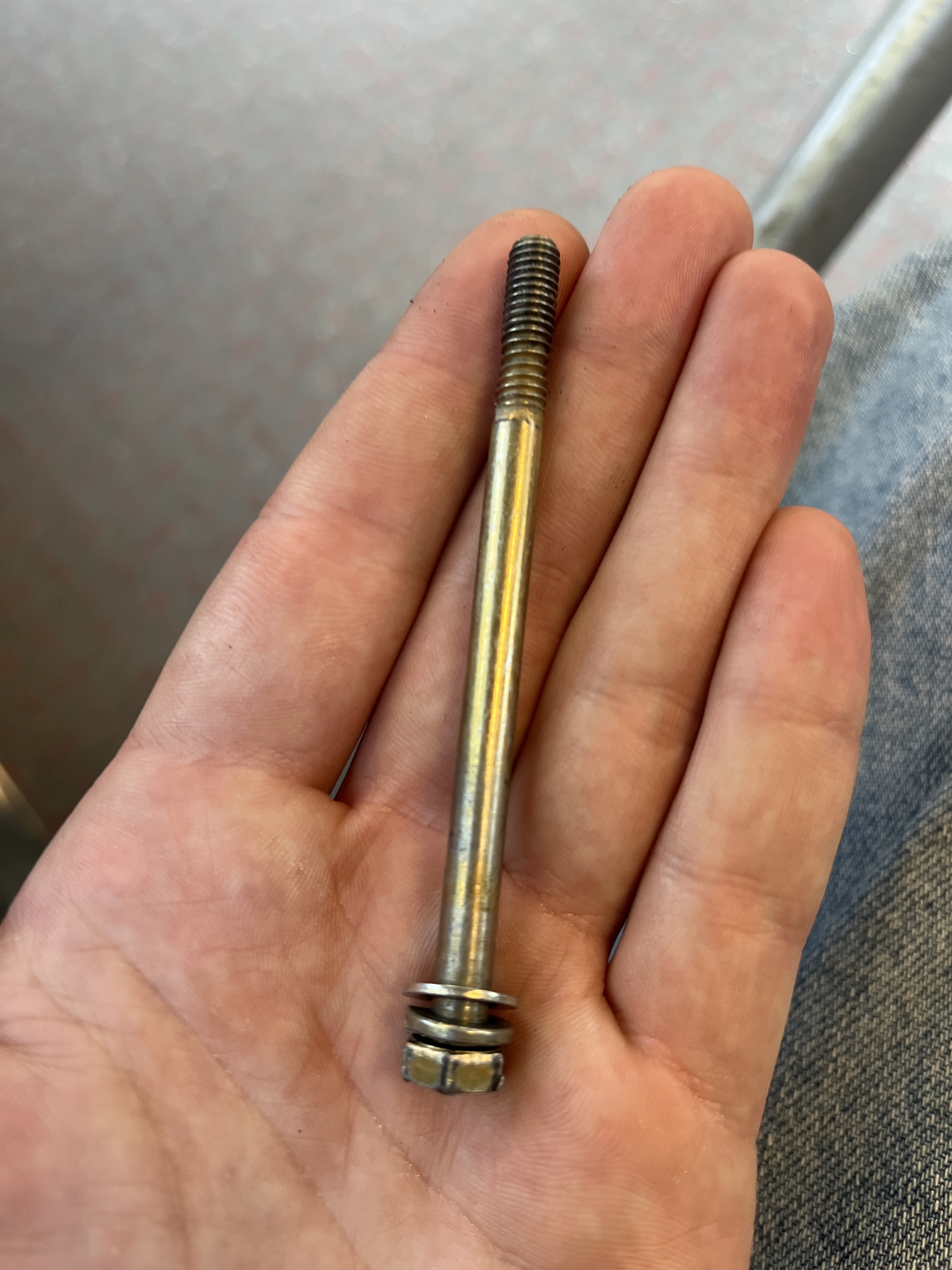

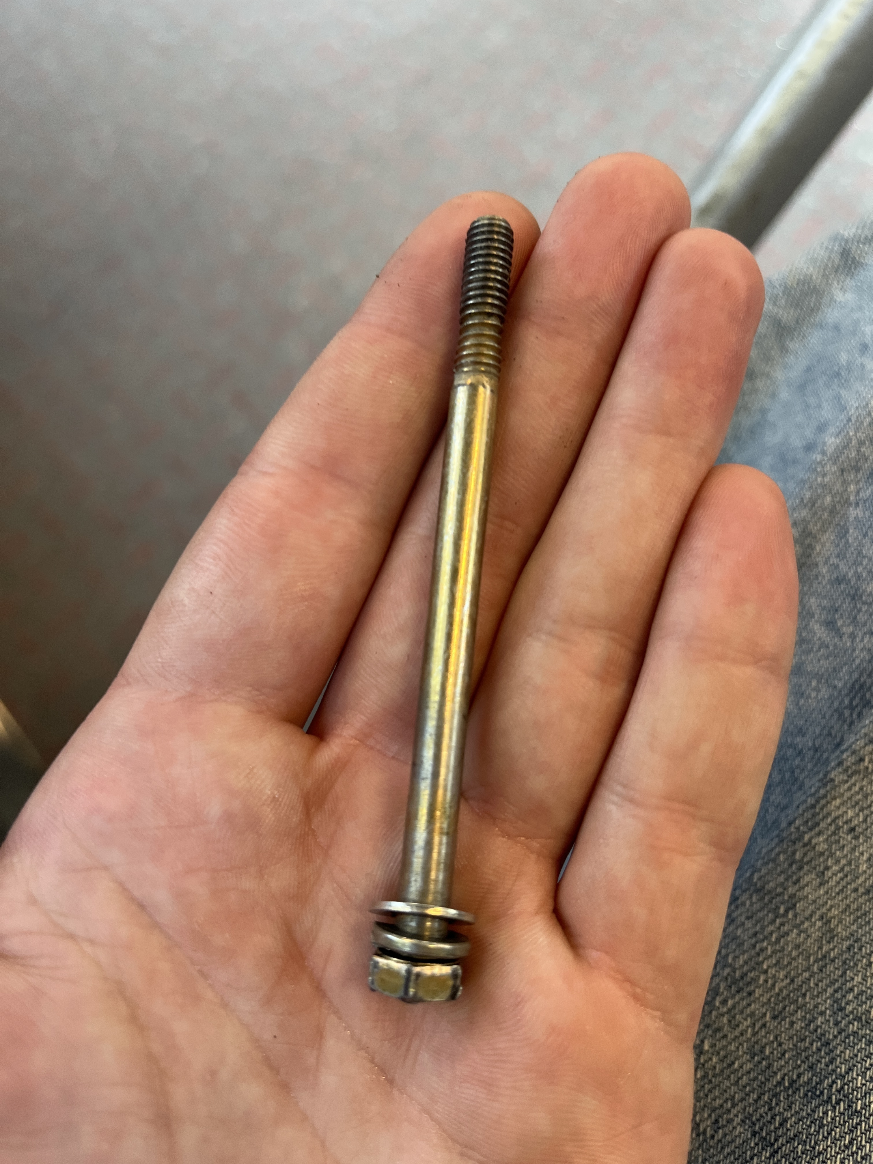

    Weitere Frage: Beim mehrmaligen aus und Einbau des Vergasers ist mir eine der beiden Schrauben gebrochen, die den Vergaser befestigen (da war ich wohl etwas zu kräftig). Gibt es die noch irgendwo zu bekommen? Konnte bei bisheriger Recherche leider nichts finden. Auf den Foto ist die schraube die ich bräuchte.

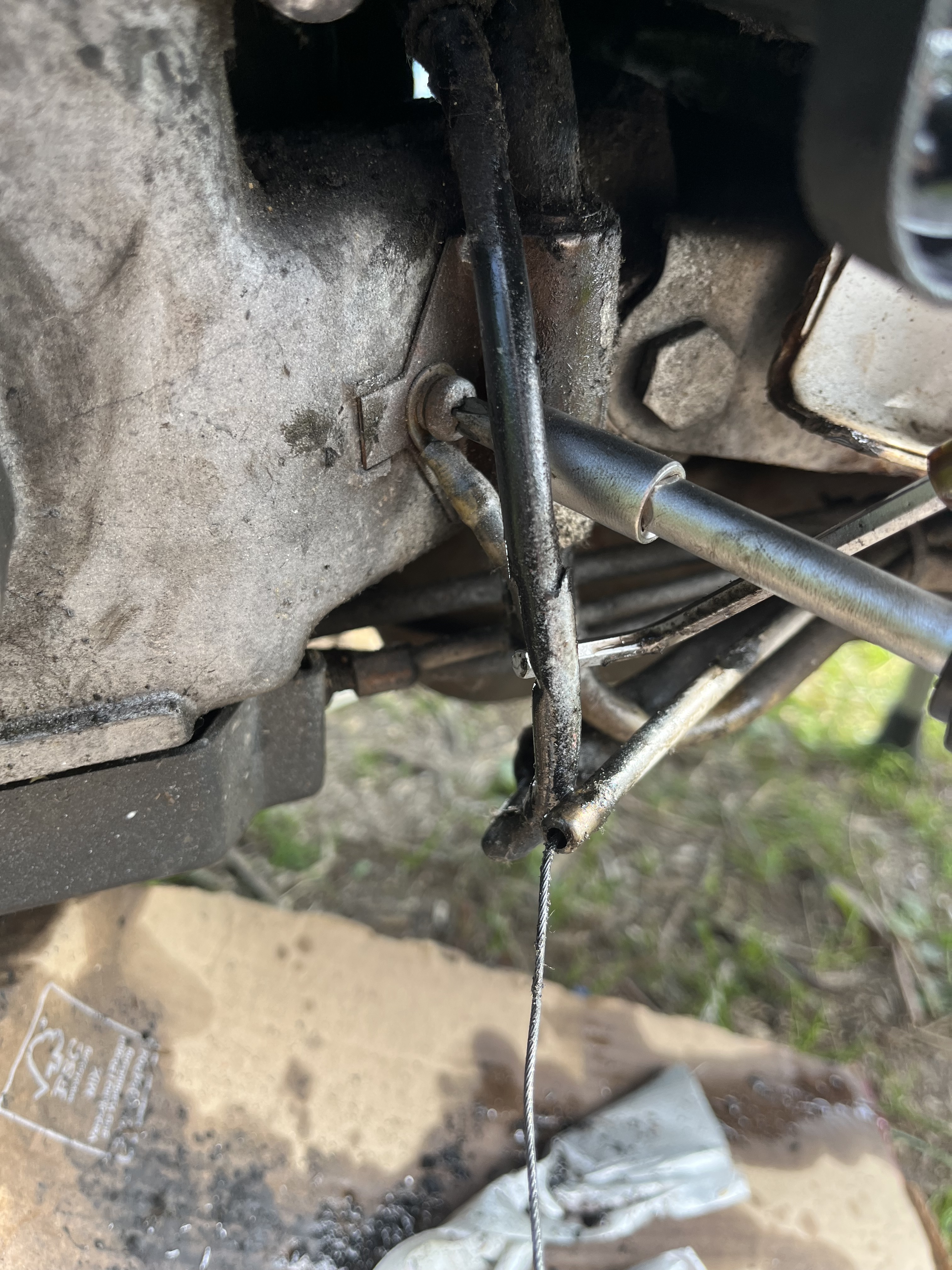

    Der 5-Pol stecker von der Zündgrundplatte ist ja mit einer Metallabdeckung festgeschraubt, an die schraube kommt auch ein Massepunkt (siehe Foto). Der massepunkt hatte zwar Kontakt zum Metall, es lief aber erst als ich den verschraubt hatte.
    Bei der ersten Probefahrt lief er dann ohne Probleme.
