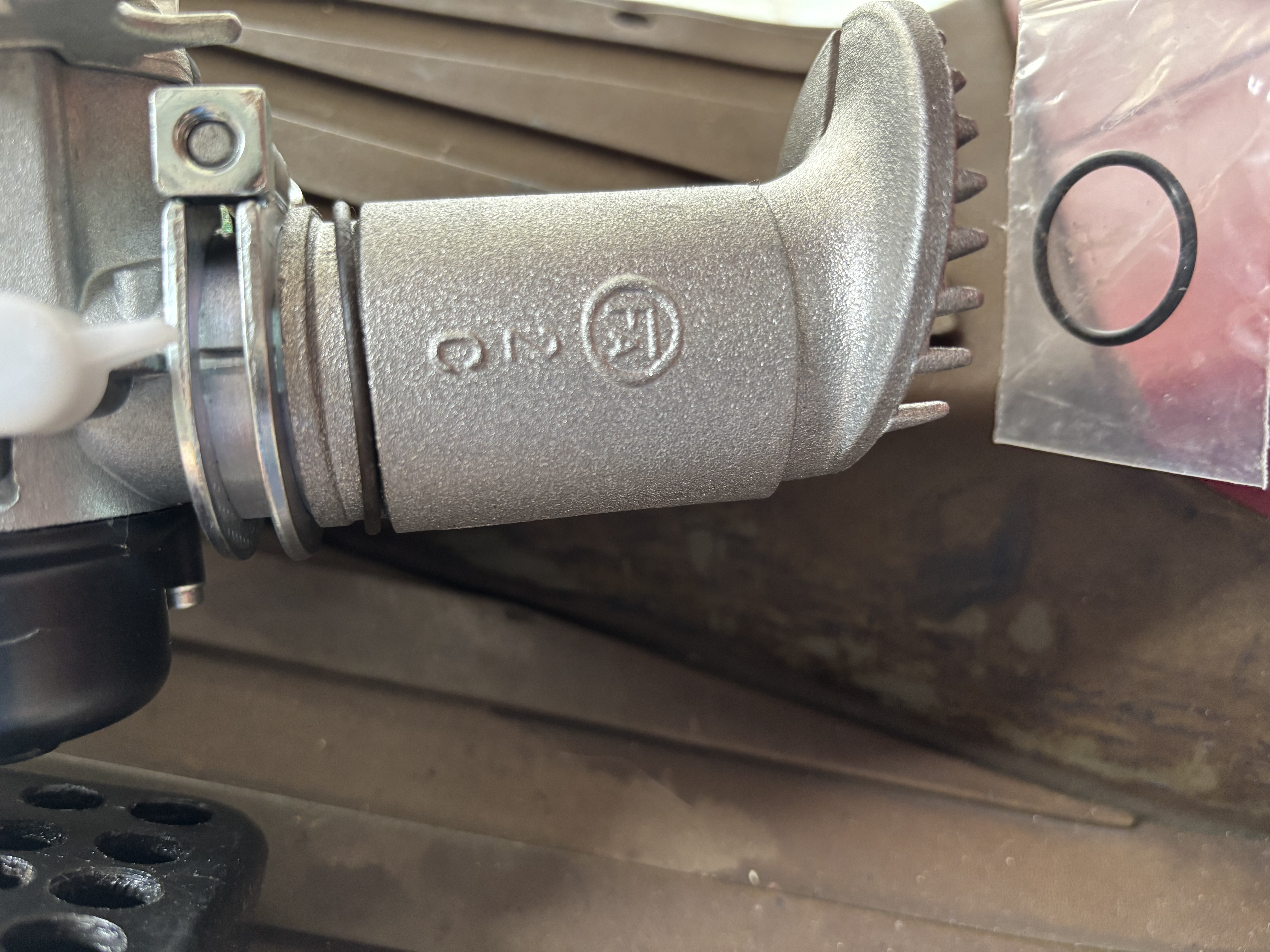

Fantine: danke für die Hinweise. Kannst Du Dir bitte einmal das Bild 1327.jpg oben ansehen? Dort ist die Nut abgebildet und dort ist schon ein schwarzer Ring drin (kam so neu gekauft). Oder muss der Gummiring stärker herausragen?
Zunächst zu meinem eigentlichen Problem: Spiel im Aufbau Vergaser/Gusskappe/ASS: ich meine ich hätte die Schelle FEST angezogen, trotzdem Spiel. Daher frage ich mich, ob mein laien-Schrauber- FEST bei Euch eher ein "gerade mal so angezogen" ist und ich daher einfach brutaler mit dem Schraubendrehen weiterdrehe, bis es passt oder kracht? Und auch noch mal zur Sicherheit zum O-Ring. Den Ersatz habe ich jetzt nicht in die Nut um Vergaserauslassrohr eingesetzt, da dort meines Erachtens schon ein Ring drin ist. Siehe Foto 1327.jpg oben. Seht Ihr das anders? Ausser diesem O-Ring ist in der Kombi ASS-Gusskappe-Vergaserausslassrohr KEINE weitere Dichtung oder ähnliches vorgsehen, richtig?

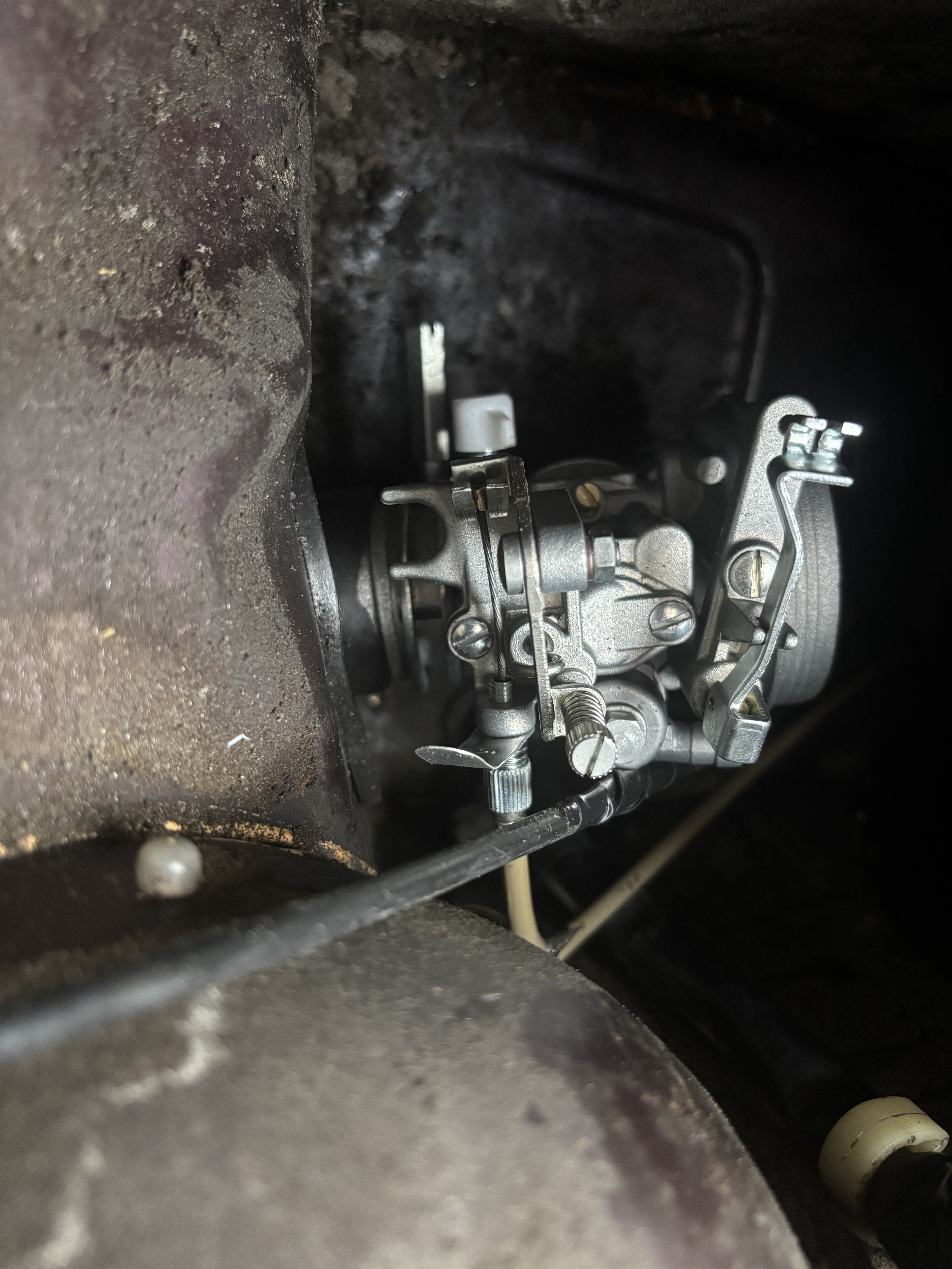

Sieht das so OK aus? Die Gusskappe sitzt allerdings nicht bombenfest am ASS, etwas Spiel hat sie. Vergaser ist fest auf der Gusskappe, die feste Kombi Vergaser+ Gusskappe hat aber noch etwas Spiel auf dem ASS. Muss ich die Schelle auf der Gusskappe/Vergaser so fest anziehen, dass Gusskappe den Vergaserausgang bombenfest auf den ASS fixiert? Habe versucht das im Video festzuhalten, konnte aber nicht hochladen. Habe außerdem gerade festgestellt, dass der Joke Zug noch vom Vergaser drin ist. Ich vermute für meinen Sechzehnervergaser muss ich einen neuen legen. Danke!

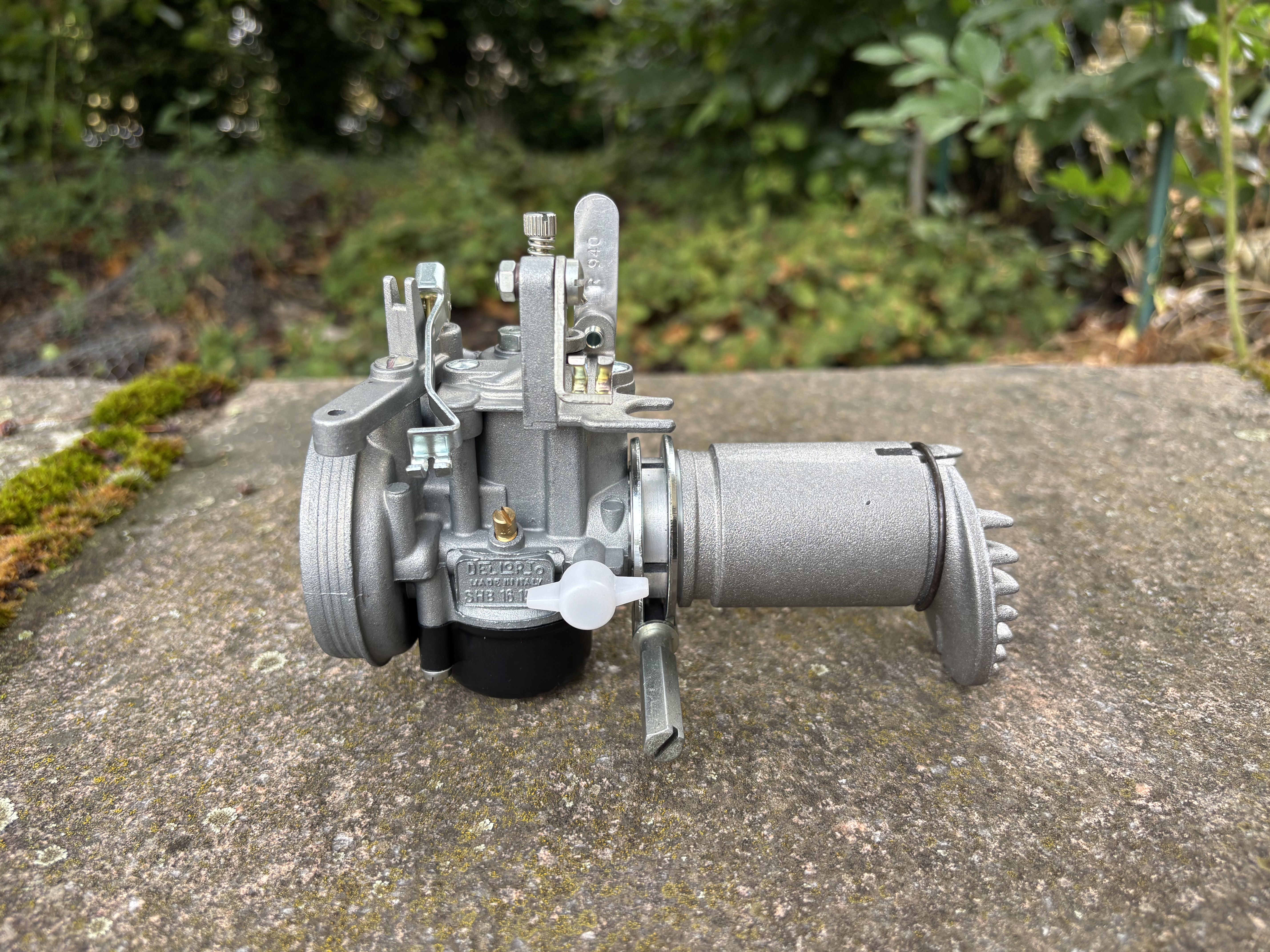

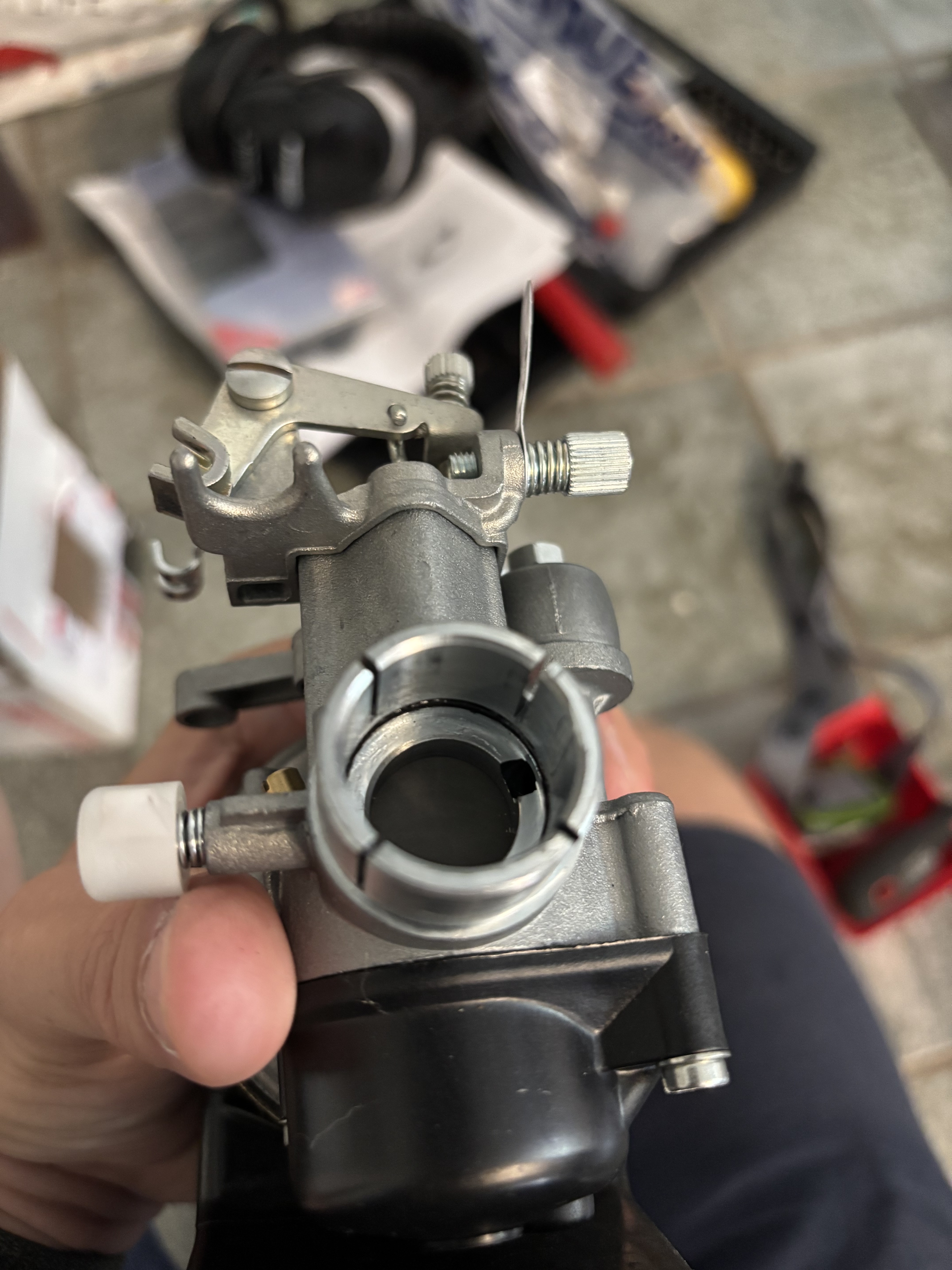

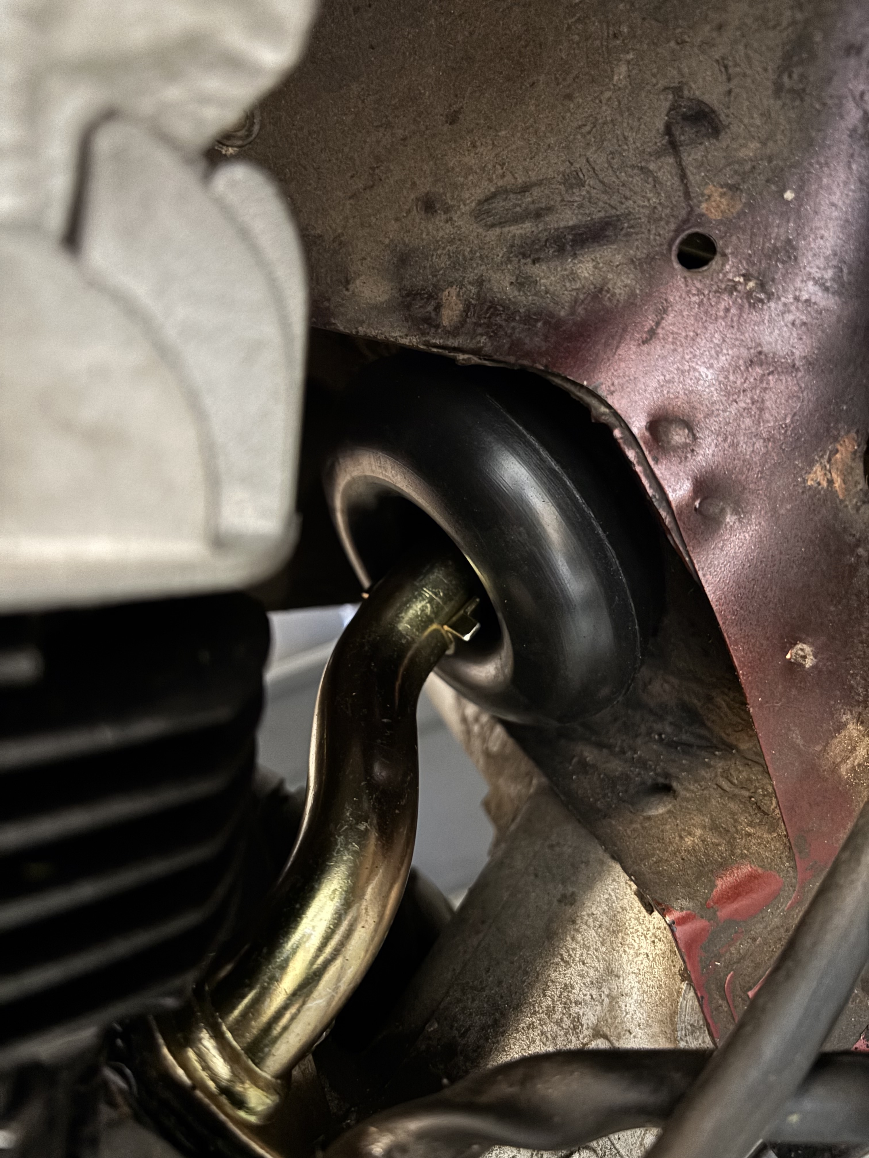

Hier (3. Foto) ein Foto des Vergasers. Innen ist eine Nut. Obwohl meine Augen nicht die besten sind, meine ich mit dem Schraubenzieher ertasten zu können, dass dort ein Gummiring drin ist. Hätte ich mir die Bestellung des O-Ringes ersparen können. Wenn also der Gummiring da schon drin ist, dann hat die Kombination aus Vergaseranschluss und Anschlusshülse keine weitere Dichtung? Ich füge auch noch einmal ein Foto des Vergasers mit Gussschutzkappe bei. Klemmring ist jetzt an der richtigen Stelle, oder? Und abschließend noch ein Foto, wie ich mir das zusammengebaut vorstelle. Ich habe jetzt nur Zweifel, dass ich dieses ganze Teil in dem engen Raum noch auf den ASS drauf kriege. Ist die Gusschutzkappe noch im Vergaserraum oder hinter dem Gummibalg im Motorraum? Wird der Ansaugstutzen durch Gusschutzkappe bis zum Anschlag an den Vergaseranschluss durchgedrückt? Gummibalg habe ich jetzt anders herum eingesetzt. Tut mir leid, dass ich so detaillierte Fragen stellen, aber mit der Explosionszeichnung komme ich da nicht wirklich weiter, da nicht angezeigt wird, wie das alles zusammengesetzt aussieht. Vielen Dank!
Besten Dank, das mit dem Gummibalg konnte ich auf einer Explo-Zeichnung nicht richtig erkennen. Und der Gummiring rechts auf dem letzten Bild? Ich habe hier viel über Filzring oder Gummiring gelesen. Ich kann das aber mit der Nut am ASS, die in diesem Zusammenhang genannt wird, nicht richtig einordnen. Den Gummiring habe ich als Zubehör gekauft, als ich den 16er ASS bestellt habe.

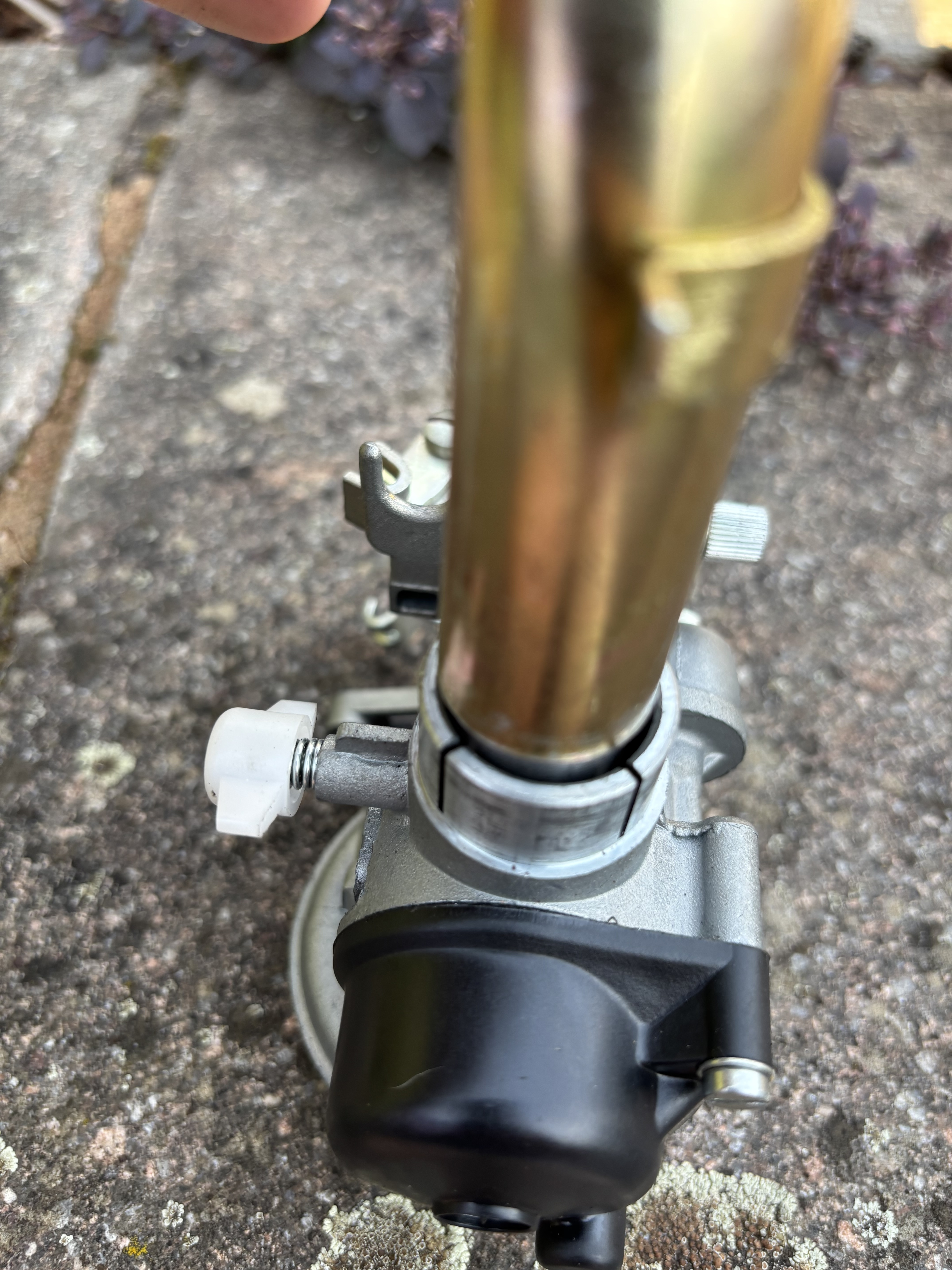

Vielleicht könnt ihr mir jetzt noch einen Tip zum Einbau des Vergasers helfen. 1 Frage, ist der Gummibalg wie auf dem Foto zu sehen richtig herum angebracht? Bauchiger Teil zeigt in den Vergaserraum. 2 Frage: ich habe den Vergaser zusammengelegt, siehe Foto. Geht das so fit? Der Klemmring (Drahtring) ist an der richtigen Stelle? Der Gummiring auf dem letzten Foto, stülpe ich den über den ASS, oder kommt der in diese Aluhülse? Vielen Dank!!!
