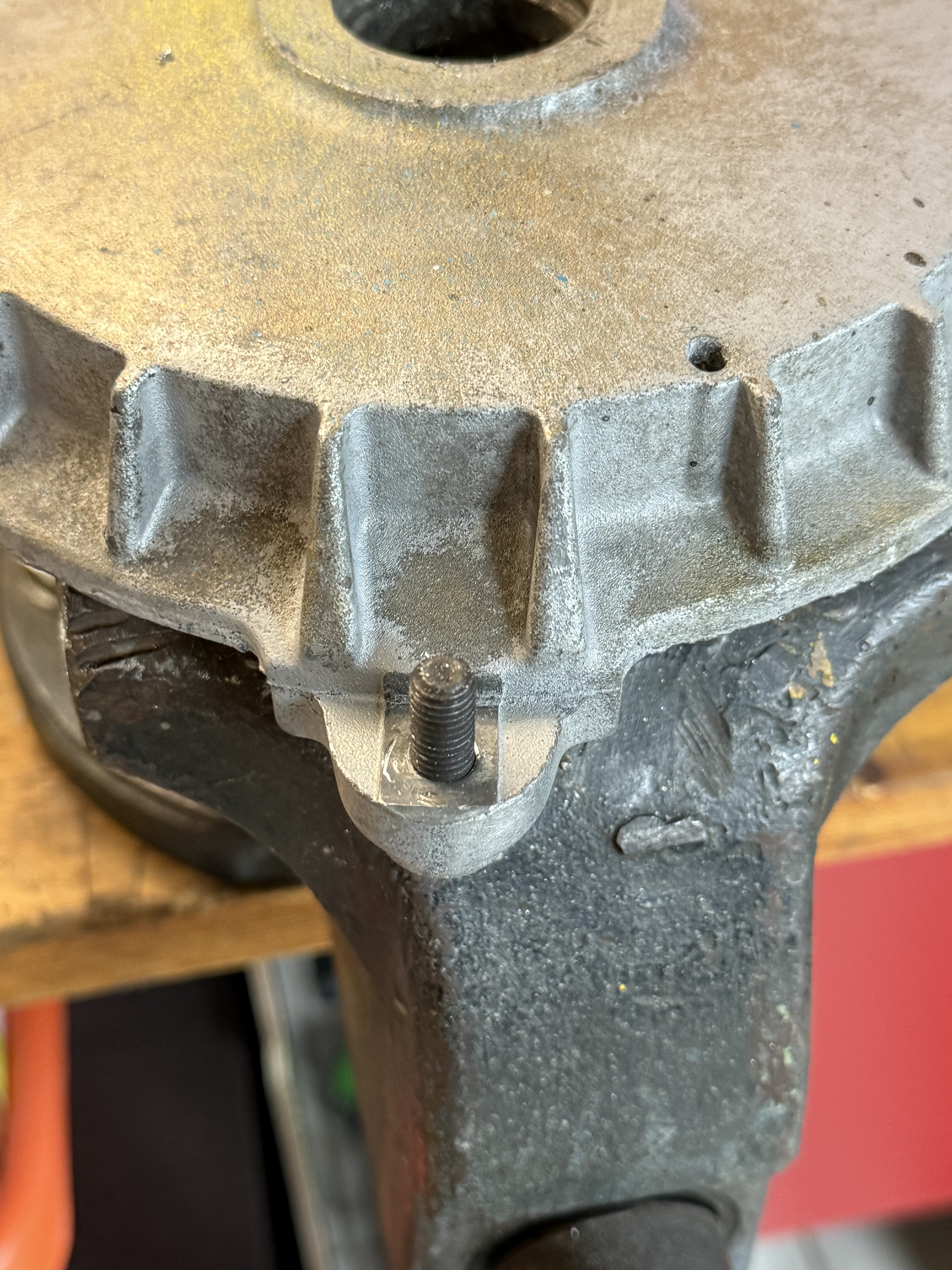

    Mir wäre wichtig, zu ergründen, warum das lose ist. Vorbesitzer? Arbeitet sich die Trommel ein, gibt es Abrieb?
    Wenn Du da ran gehst und das Fest ist, bitte nach einigen Kilometern und dann regelmäßig kontrollieren.

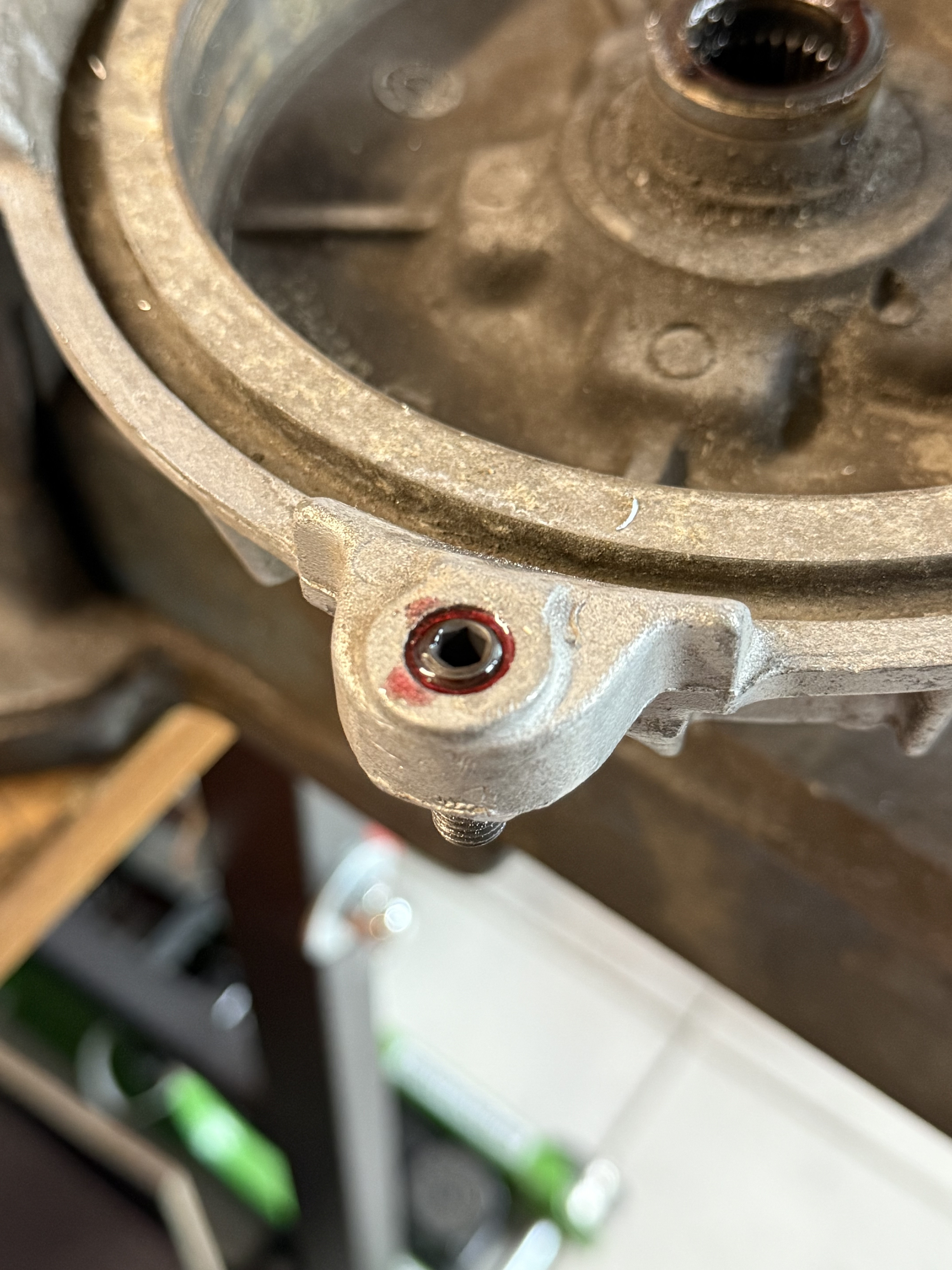

    Zum Simmering, wenn da ein aussenliegender verbaut ist, geht das ohne Spalten des Motors sehr schnell und einfach.
    Wie löst sich das denn, wenn der Sicherungskäfig über der Mutter mit Splint verbaut ist?
    Beide Achsen mit Käfig? Weil, einige Achsen vorn (PX alt zB) werden mit einer speziellen Mutter verschraubt die verstemmt werden muss.
    Ich nutze immer zusätzlich auch Schraubensicherung.
    Das Drehmoment ist wichtig.
    Bei Nachrüstteilen (Trommel) fehlt auch ab und an ein Freistich, auch bei der Scheibendicke unter der Mutter sollte man genau hinsehen.
    Ein weg fliegendes Rad bedeutet meist Krankenhaus, damit ist nicht zu spaßen.

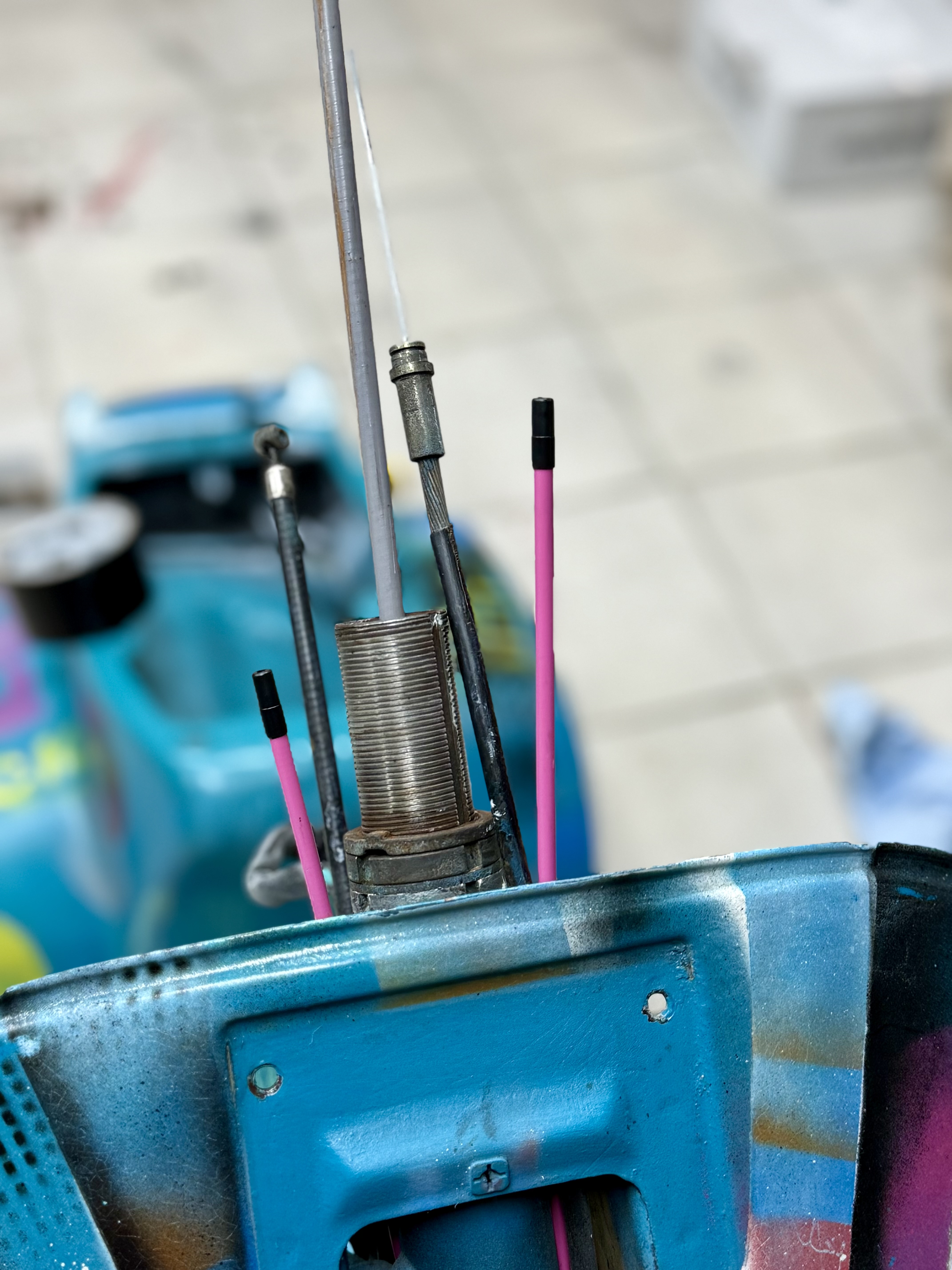

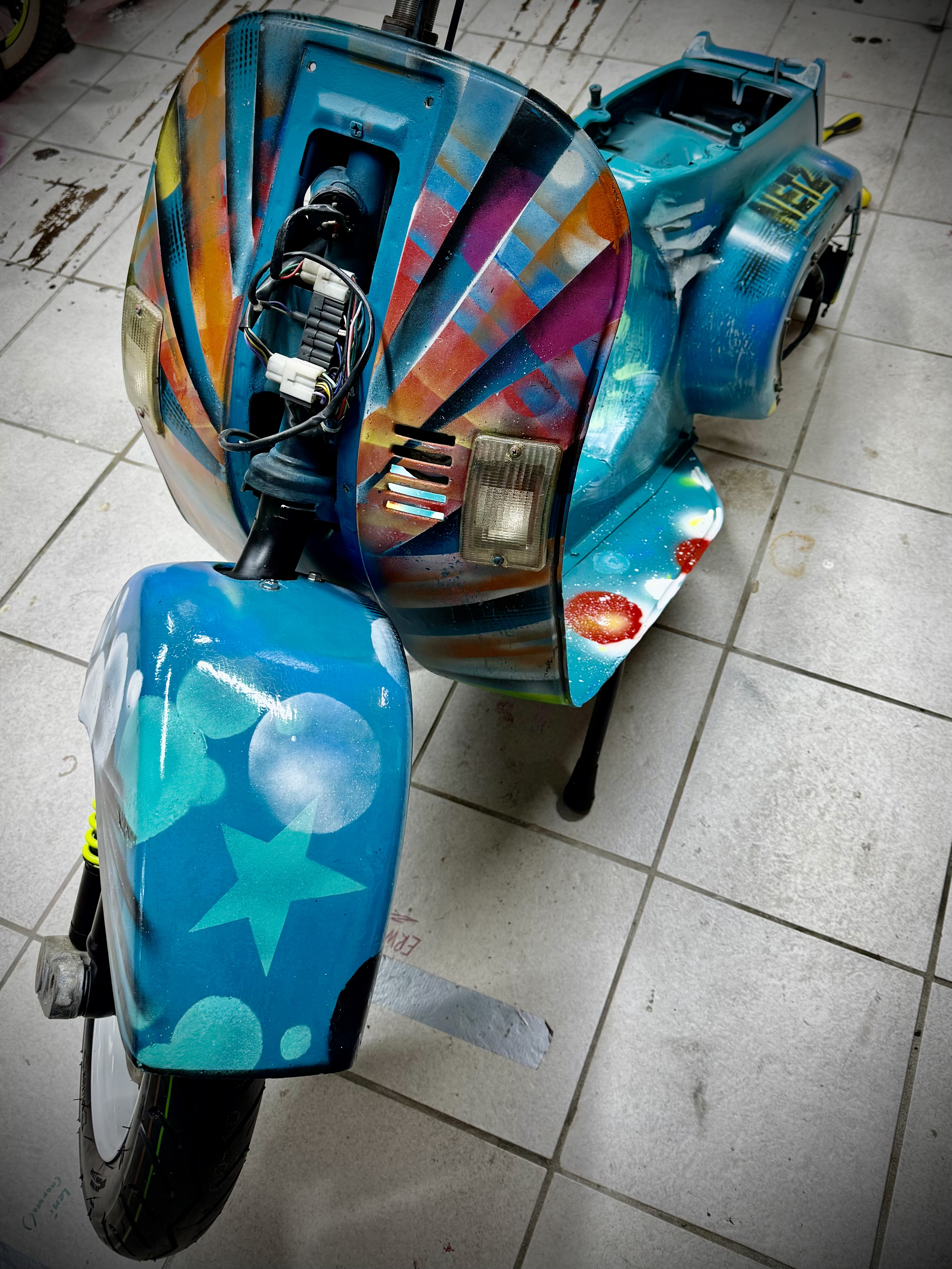

    Kabelbaum beachten. RÜLi geht nach vorn, da muss man genau im Plan schauen, was/wie verbunden sein kann, diverse Schalterstellungen, Kontrollbirnchen, etc.
    Ohne genauen Schaltplan kann ich das nicht sagen.
    Bei dem Kabel kommt es extrem selten zu Problemen, meist ist das Killkabel betroffen. Wenn es ne mögliche Scheuerstelle gibt, dann beim Übergang Lenker zum Rahmen durch die Bewegungen, oder beim Ein-/Austritt aus dem Gasrohr im Lenker oder abgelöste Kabel an den Schaltern direkt.
    Erst wenn die Stellen sicher ok sind, würde ich mir andere Gedanken machen.
    Licht flackert…jedes Licht oder das LED Zeugs? Wenn die Batterie nicht voll ist, kann das vorkommen, weil da eigentlich ne pulsierende Gleichspannung anliegt, die die Batterie puffert. Aber das führt jetzt zu weit. Kein Elektriker vor Ort oder im Bekanntenkreis, der mit drüber schaut?

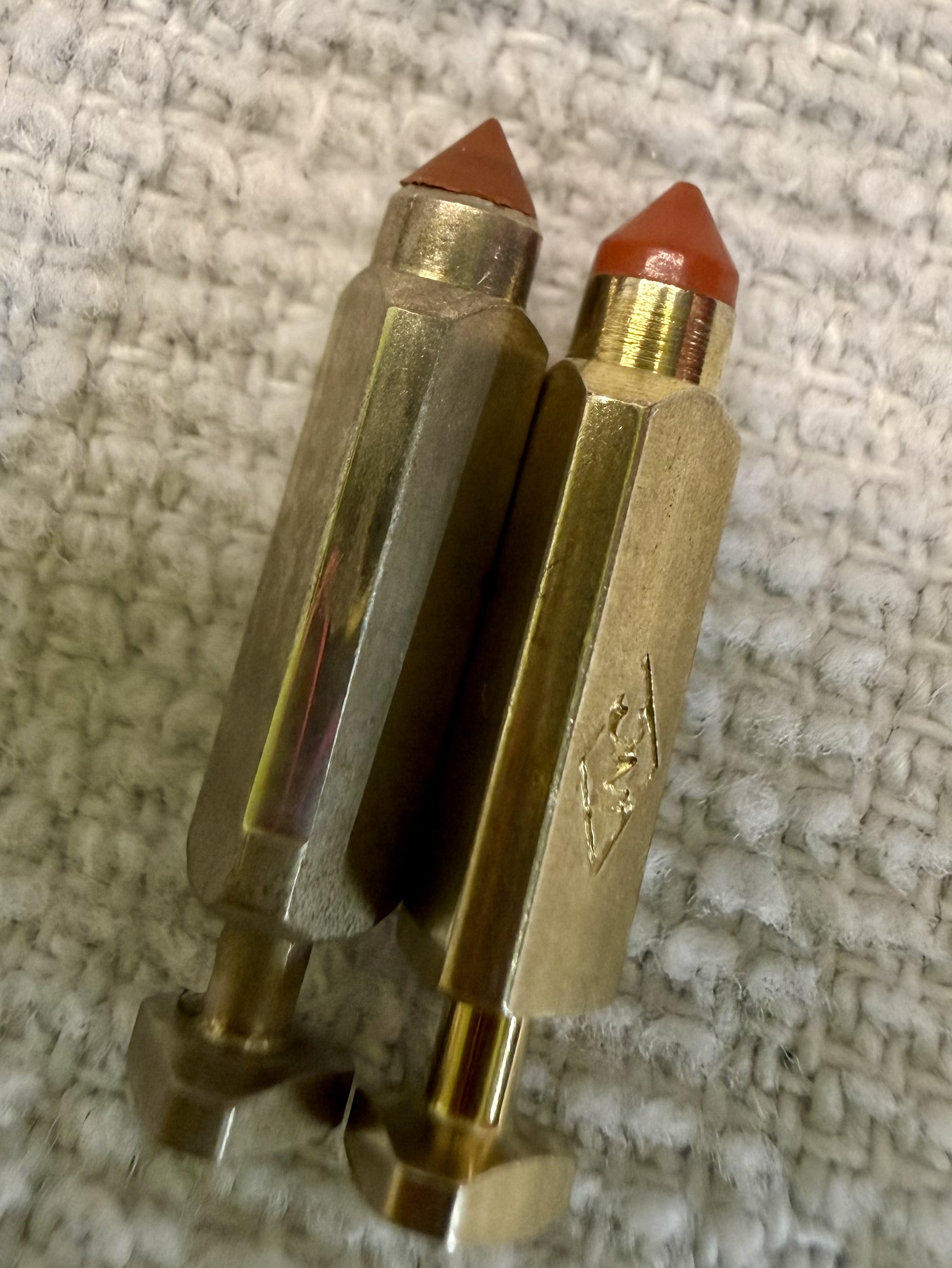

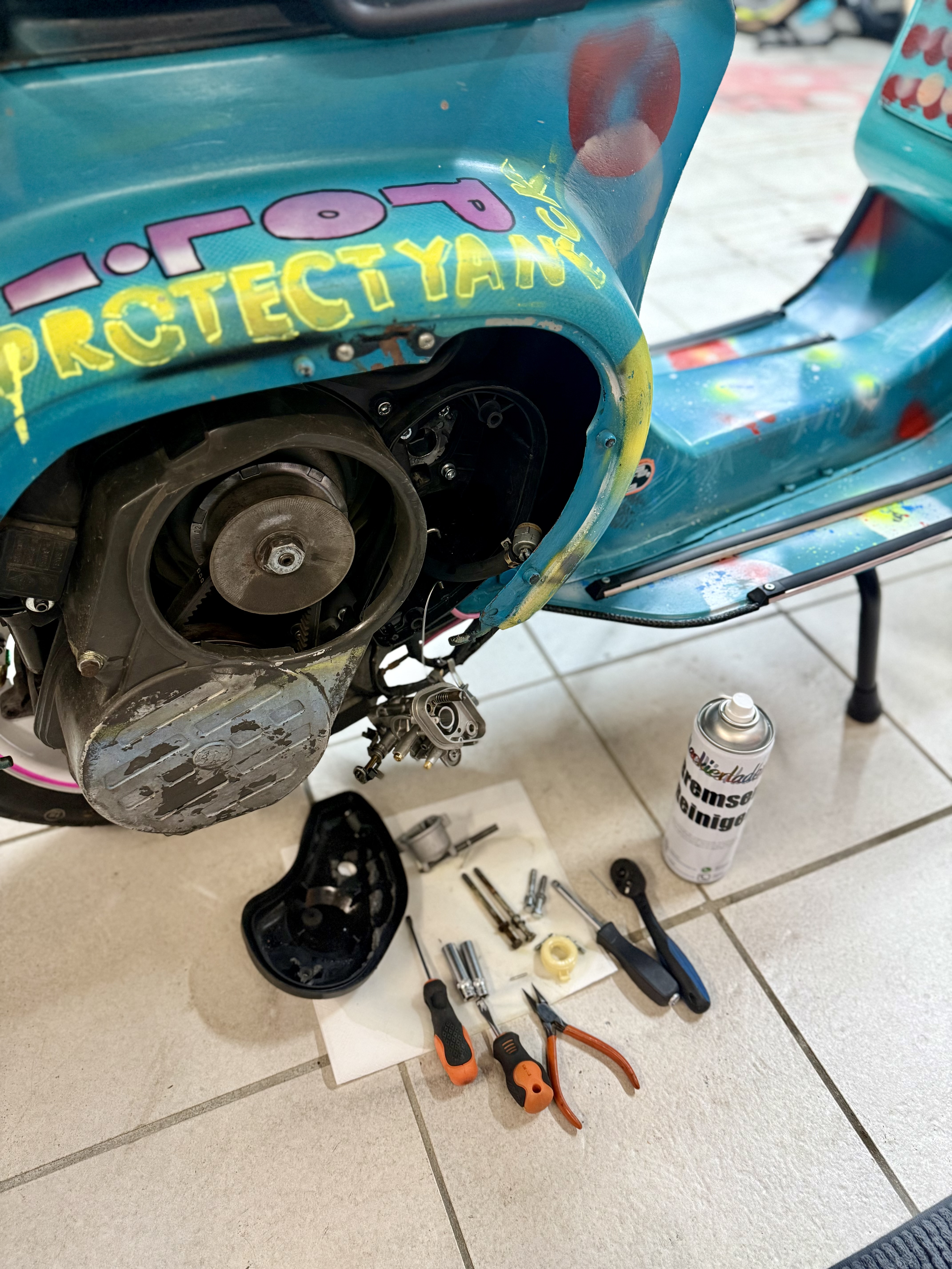

    Benzin Verlust aus dem Überlauf heißt, dass die Kombination aus Schwimmer und Nadel, Abdichtung nicht mehr funktioniert.
    Kann man bei ausgebautem Vergaser teilzerlegt auch im Wasserbad prüfen. Google hilft, da ich den Vergaser nicht im Detail kenne, das als Denkanstoß.
