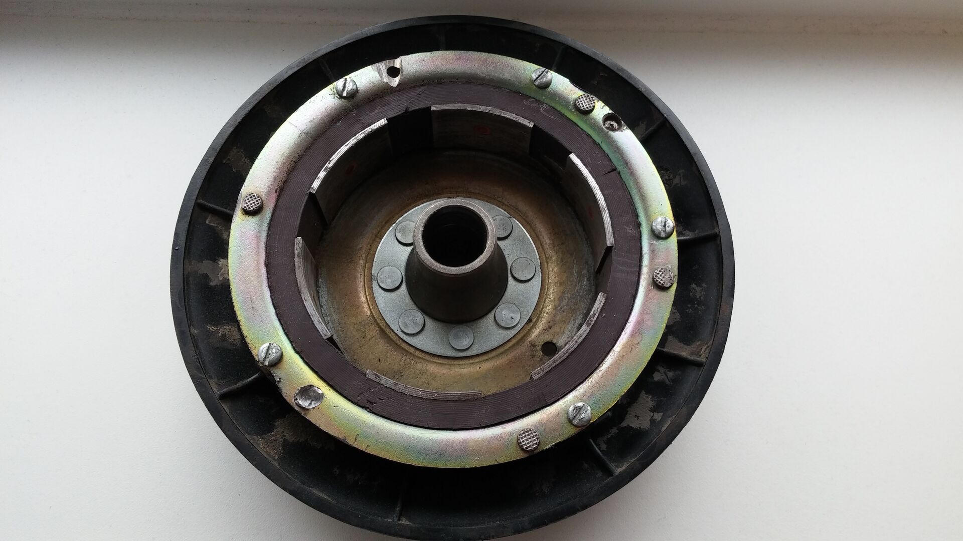

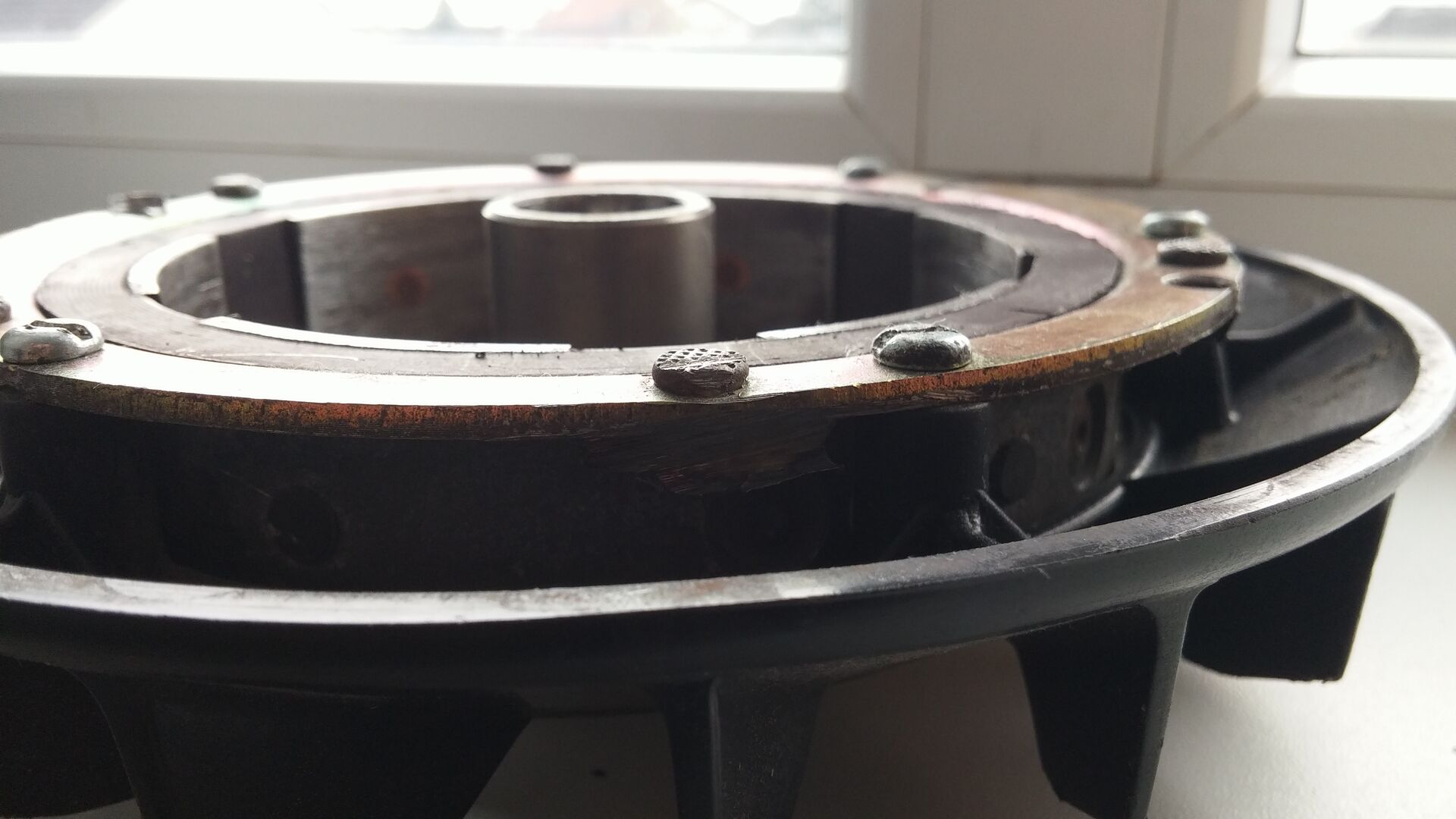

angeboten wird hier ein HP4 Lüfterrad für eine PK 50 XL 2.
Wie ihr auf den Bilden sehen könnt, habe ich den Elektrostarterkranz abgeflext.

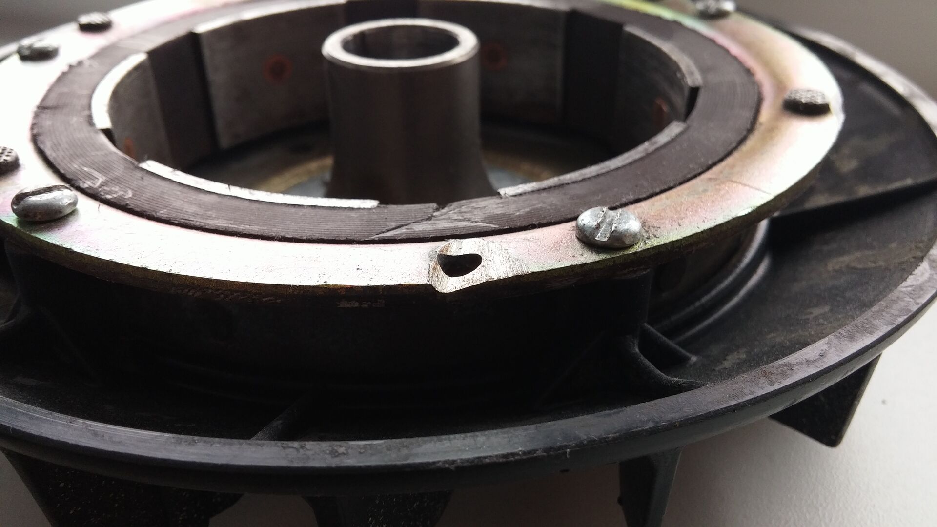

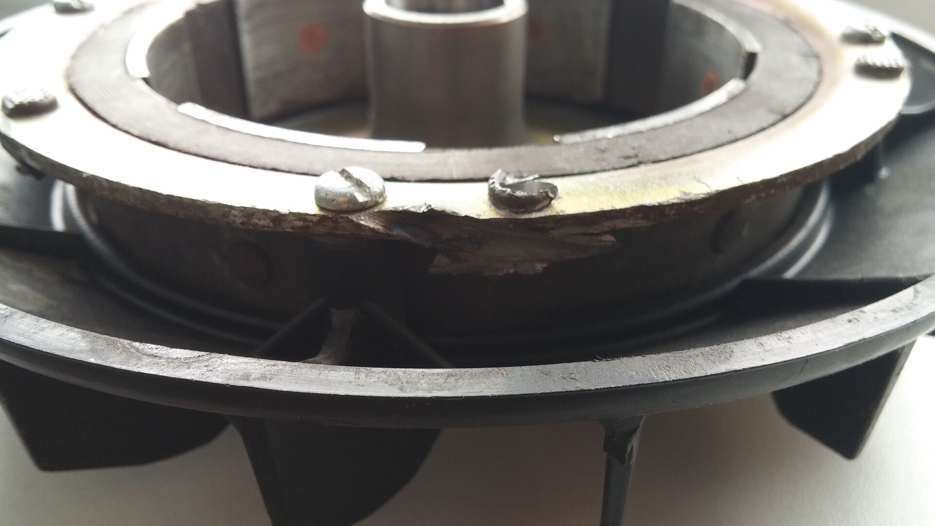

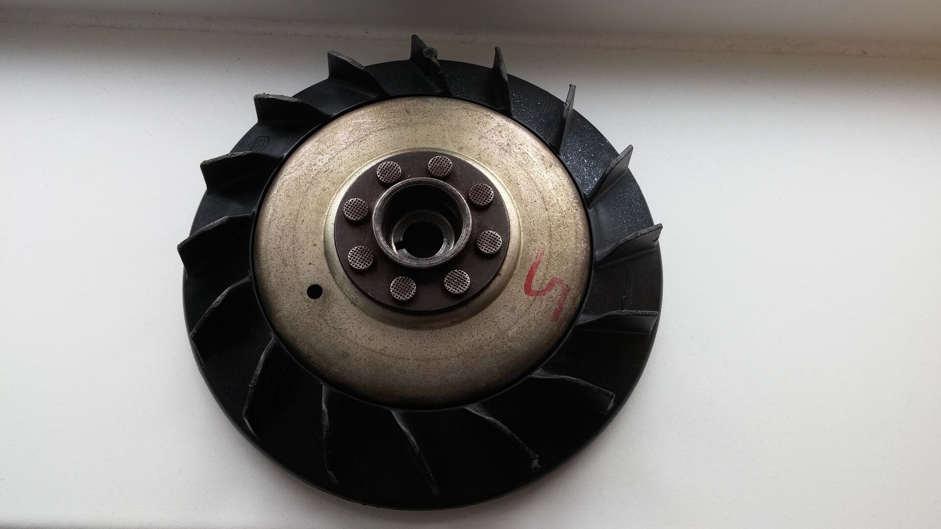

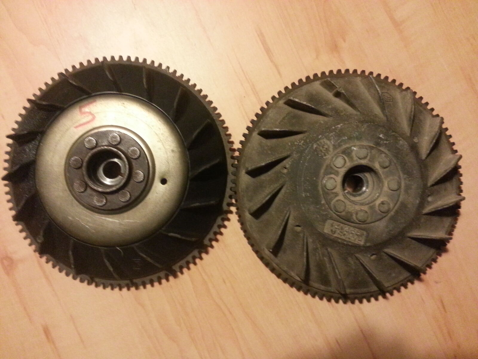

So, kleines Update.
Habe nun den E-Starterkranz abgeflext. Leider nicht wirklich professionell...
Habe daraufhin das HP4 montiert und es lässt sich ohne zu schleifen drehen. Soweit so gut.
Habe dann mit Hilfe eines Kolbenstoppers den OT ermittelt. Dafür habe ich einen Draht an das Gehäuse geschraubt und das Polrad zunächst im Uhrzeigersinn und dann gegen den Uhrzeigersinn gedreht, bis der Koben anstößt. Jeweils habe ich eine Makierung am Polrad auf Höhe des Drahtes angezeichnet.
Danach habe ich die Entfernung von dem einen Strich zum Anderen abgemessen und den Mittelpunkt angezeichnet. Das ist ja der OT.
Daraufhin habe ich den Umfang des Polrades abgemessen und durch 360 Grad geteilt und mal 17 Grad genommen. Heraus kam die Millimeterzahl, welche ich rechts vom OT angezeichnet habe.
So, dann natürlich den Motor gestartet und die Blitzpistoe draufgehalten. Meine 17 Grad Makierung war sehr weit links vom Draht. Also Polrad wieder ab und die ZGP ein wenig im Uhrzeigersinn gedreht. Danach wieder abgeblitzt und die 17 Grad Makierung war näher dran. Dann die ZGP bis Anschlag im Uhrzeigersinn gedreht. Danach wieder geblitzt. Jedoch war die 17 Grad Makierung noch weiter links als beim ersten abblitzen.
Habe ich irgendwo einen Denkfehler?
Dazu muss ich sagen, dass der Motor mit dem montierten HP4 beim Gasgeben absäuft und dann eine Fehlzündung stattfindet. Mit dem originalen Lüra, läuft Sie mit den selben Einstellungen komplett normal. Nimmt Gas an und säuft nicht ab.
Gaser ist ein PHBL 25
Hoffentlich könnt ihr mir helfen.

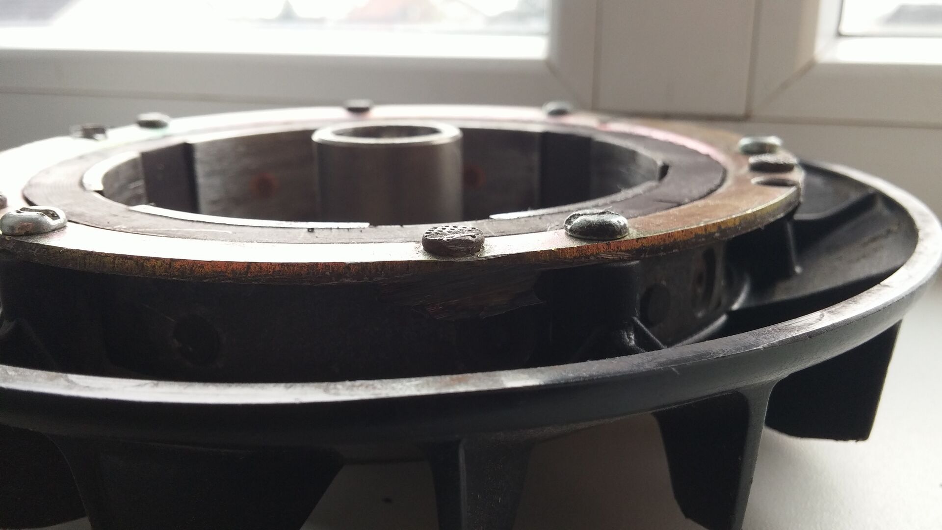

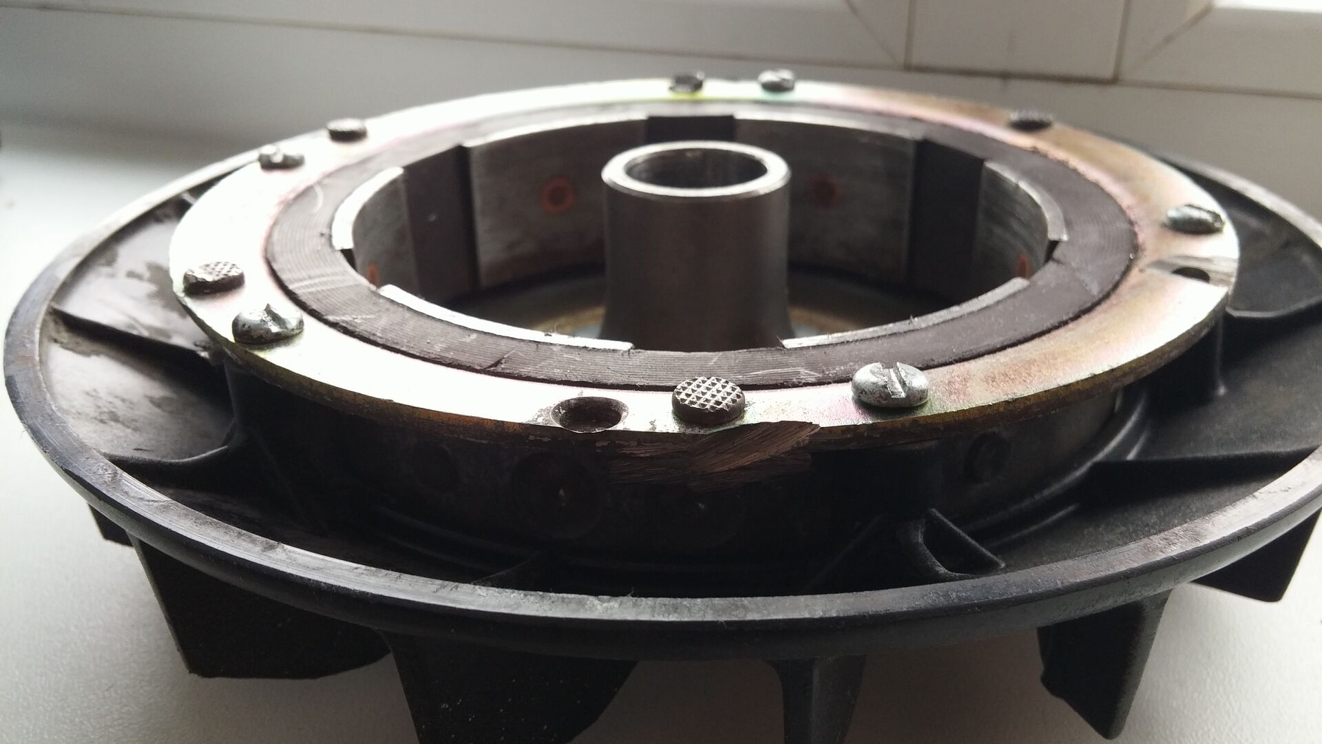

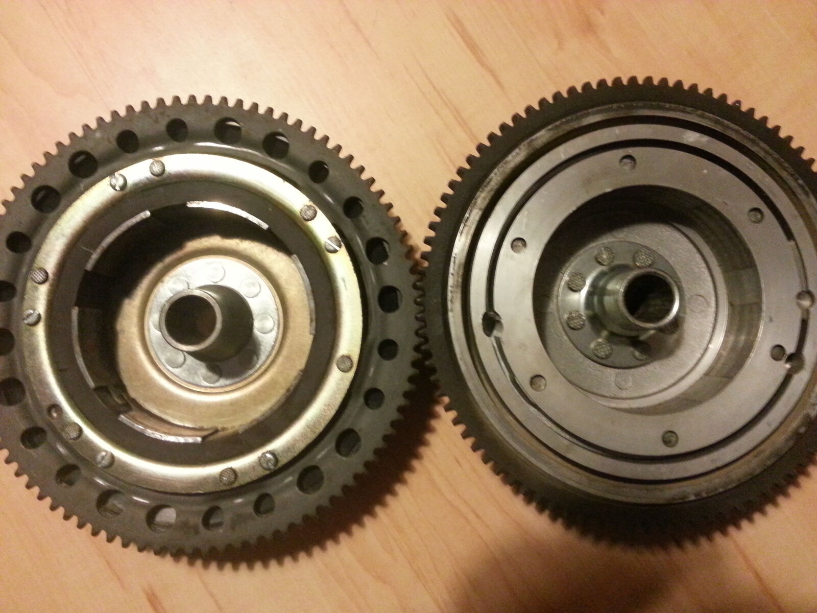

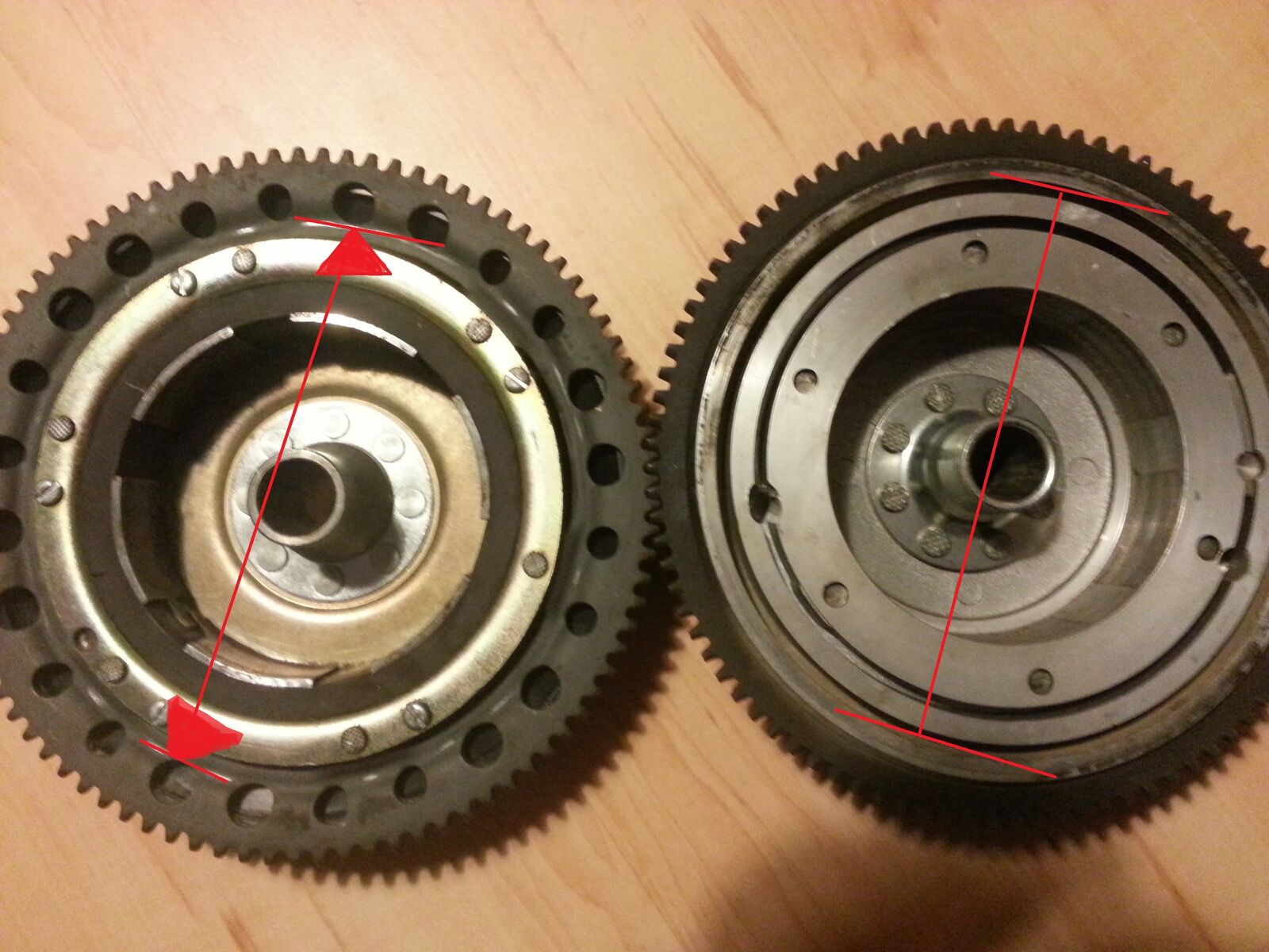

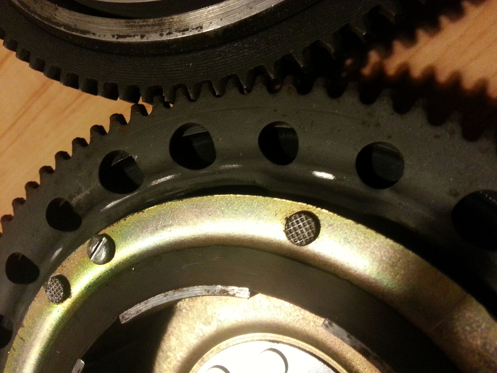

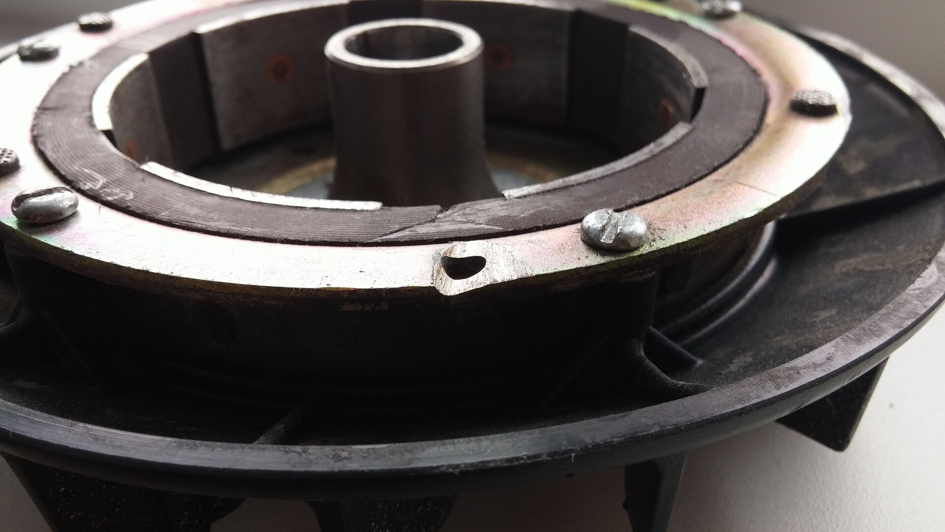

Habe mal im selben Bild die identische Entfernung am originalen Polrad makiert.
Beim originalen Polrad befindet sich dort eine etwa 1 cm tiefe kerbe.
Das HP4 ist dort an der Stelle nur 4 mm tief.
Daraus schließe ich jetzt, dass es am Kranz für den Elektrostartmotor liegt. Ich frage mich da aber, warum es den überhaupt gibt, wenn man ihn am Ende doch demontieren muss.
Würde ihn nämlich ganz gern behalten, da ich eine Elestart habe. Aber so wie es aussieht, muss er ab...
Trotzdem danke für die Hilfe bei der Fehlersuche!
Auf euch kann man sich einfach verlassen. ![]()

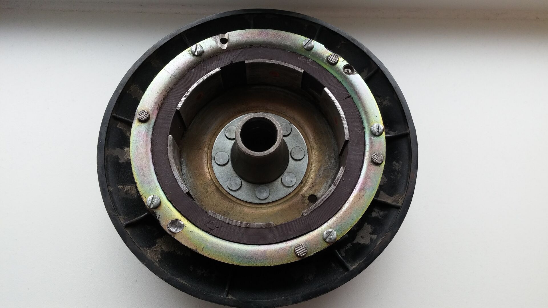

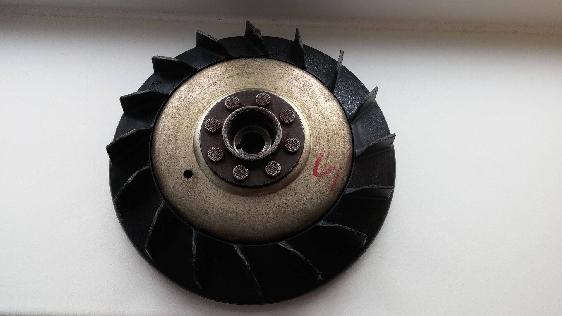

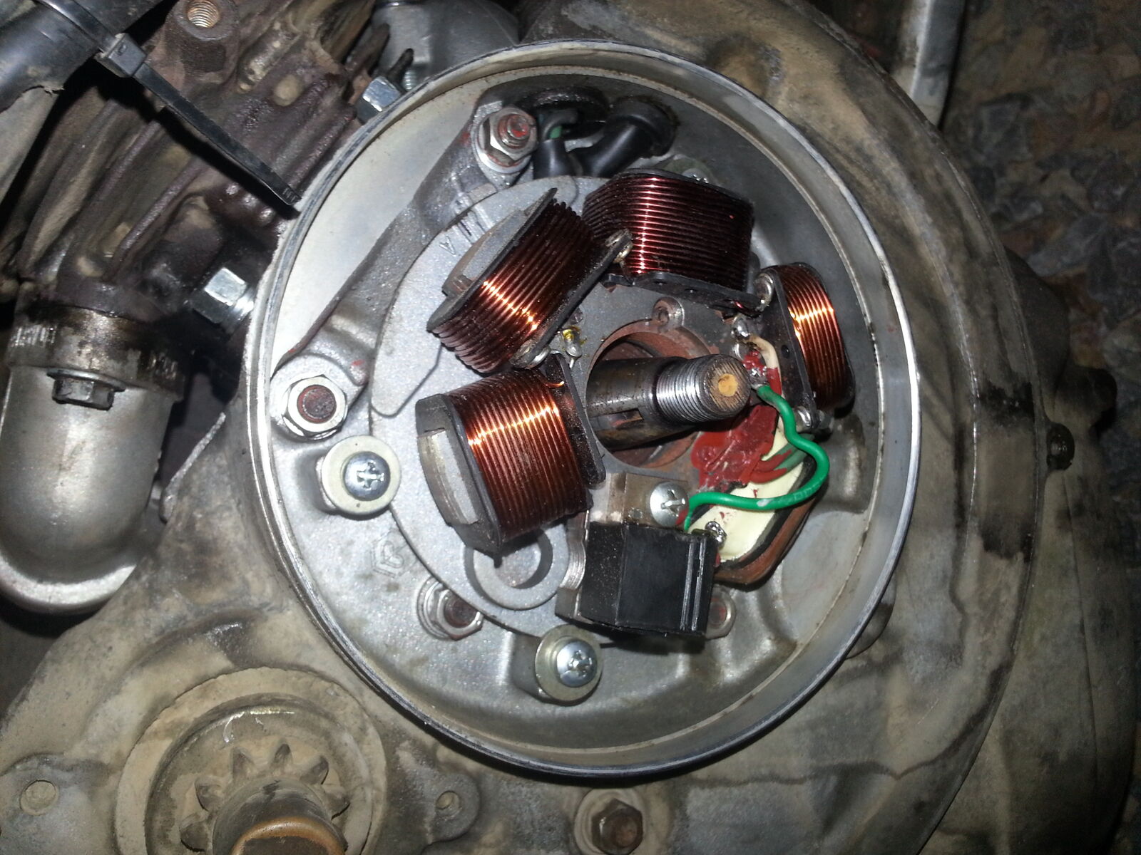

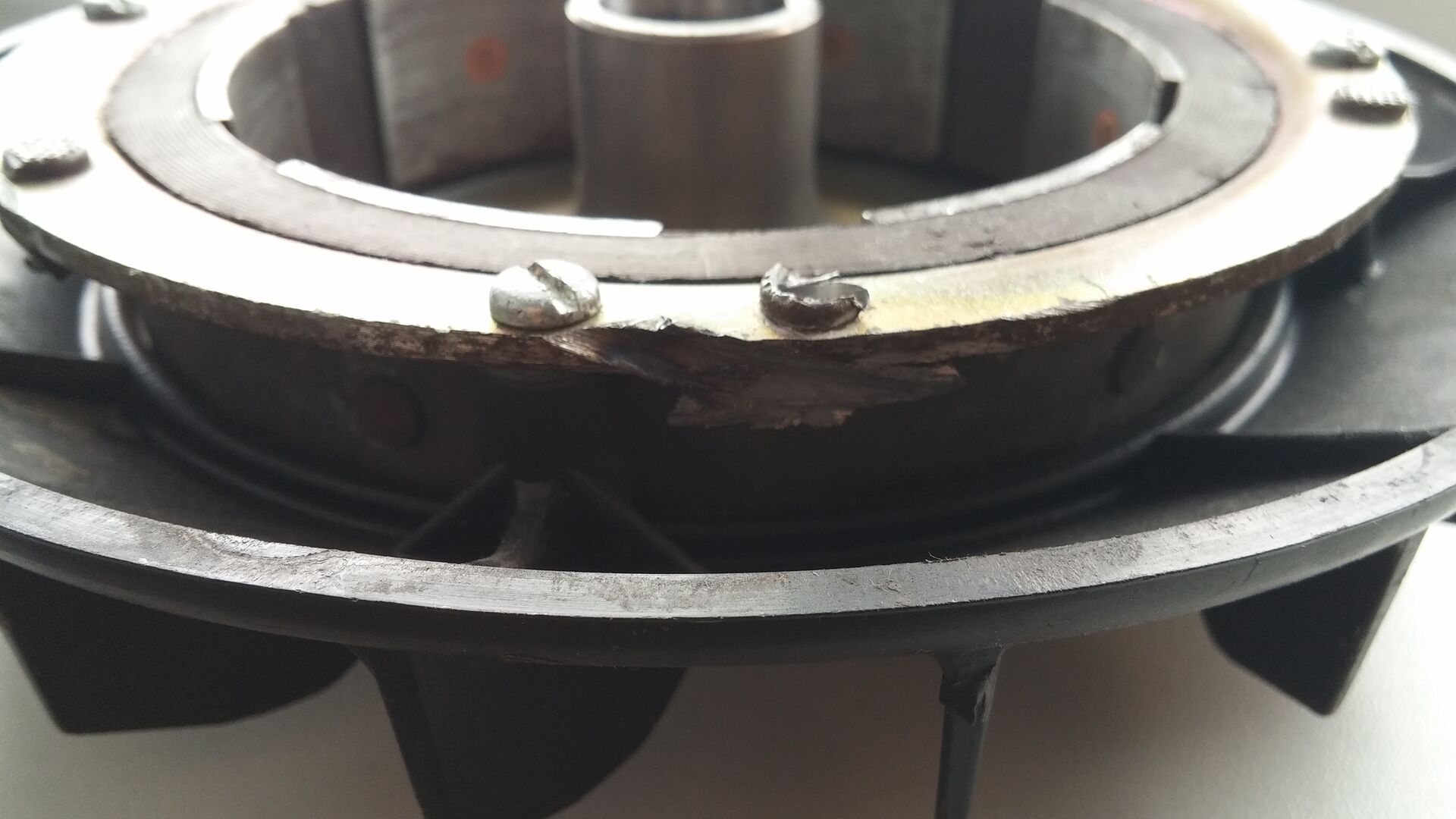

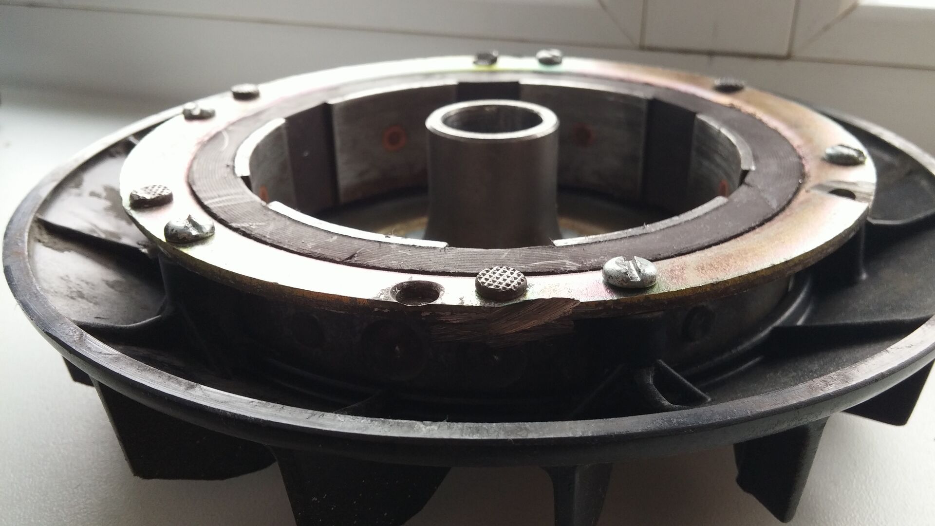

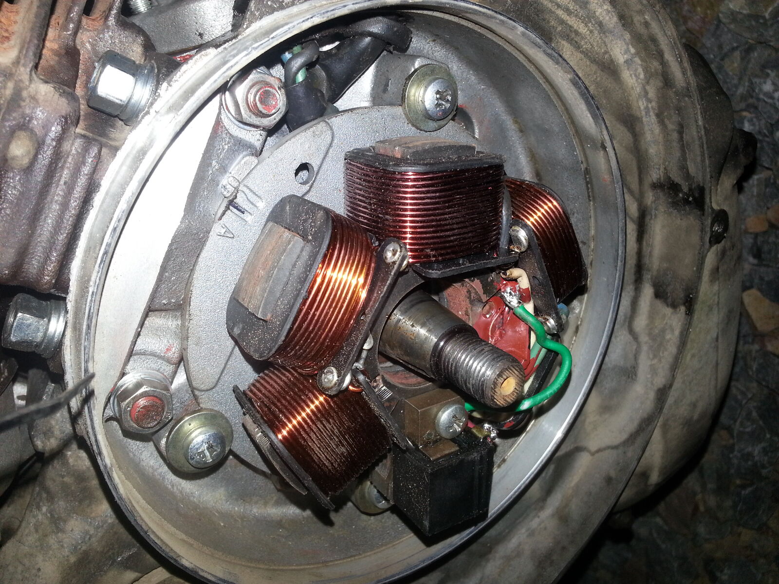

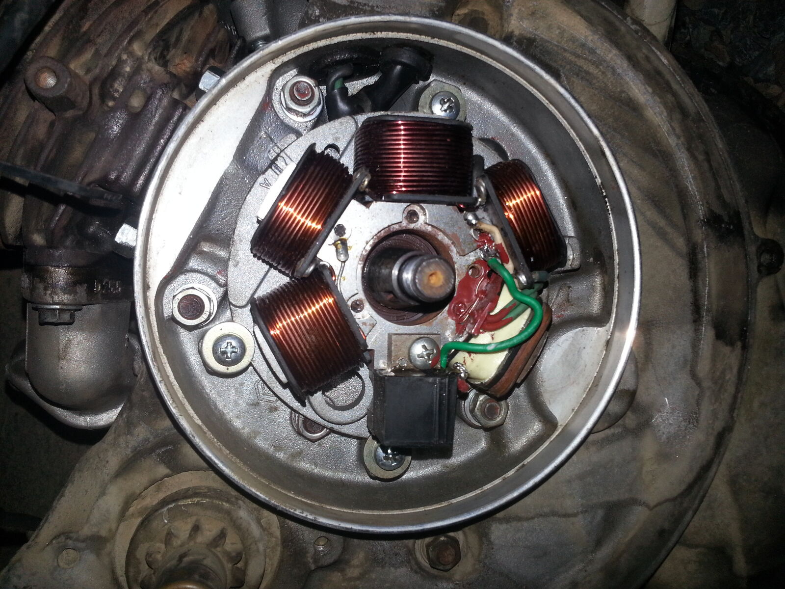

So, hier die Bilder.
Das der Halbmondkeil fehlt, ist mir klar. Dieser ist nach der Montage des HP4 flöten gegangen.
Auf Bild zwei sieht man verdächtige Schleifspuren. Da liegt das HP4 wohl komplett an und blockiert.
Im Vergleich mit dem alten Lüra, scheint der Konus identisch zu sein.
Hat so etwas schon mal jemand gehabt?
Wenn es an den Schrauben liegt, wie kann man dann das Schleifen beheben?
Das Problem ist eigentlich, dass das Lüra press aufsitzt. Es lässt sich noch nicht mal drehen...
