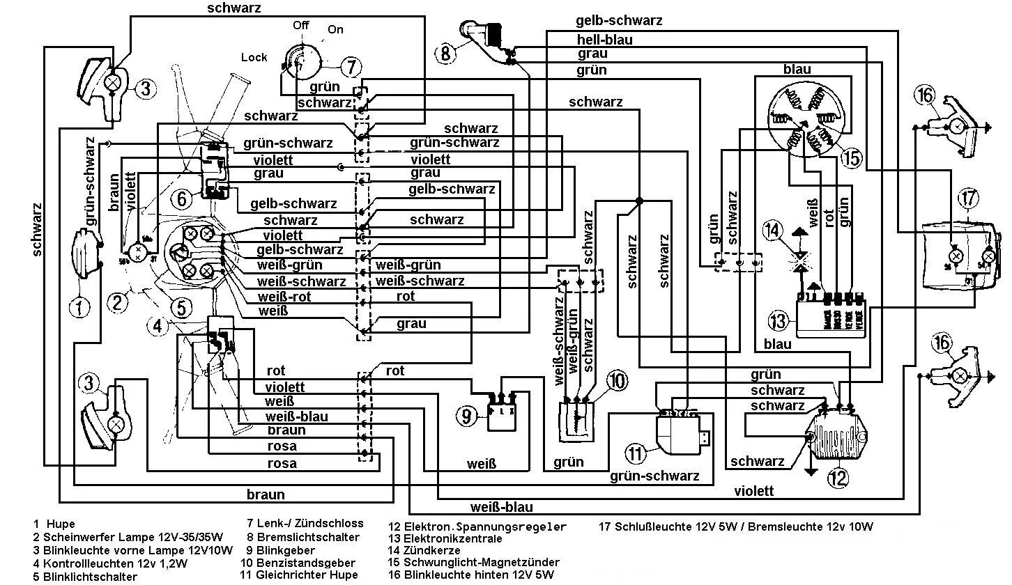

    Habe eine kleine Frage. Die CDI hat jeweils einen Steckplatz für rot und schwarz und zwei für grün. Die sind bei mir alle belegt (bis auf den zweiten Steckplatz bei grün) und führen zur Lima. Wie soll ich denn dann was abklemmen und die Kabel an die CDI stecken? ?( Meinst du ich soll die Kabel vom Begrenzer abtrennen und dann an die CDI stecken?
    • August 24, 2012 at 13:18
    Ja an der CDI ist bei diesem Modell immer ein grüner frei. Aber da sollte ein roter und ein weißer sein???? Schaltplan Teil 13
      • 232.34 kB
      • 1,452 × 840
  • vespa-malle
    290
    bad kreuznach
    pk 50 xl 2
    • August 24, 2012 at 13:28
    Das Kabel ist so dreckig das ich es als schwarz wahrgenommen habe. :rolleyes:
    Also das weiße, rote, so wie das grüne Kabel führen Richtung Lima, so wie es laut Schaltplan sein soll.
    • August 24, 2012 at 13:36
    Dann kannst Du die Drossel einfach abschrauben.

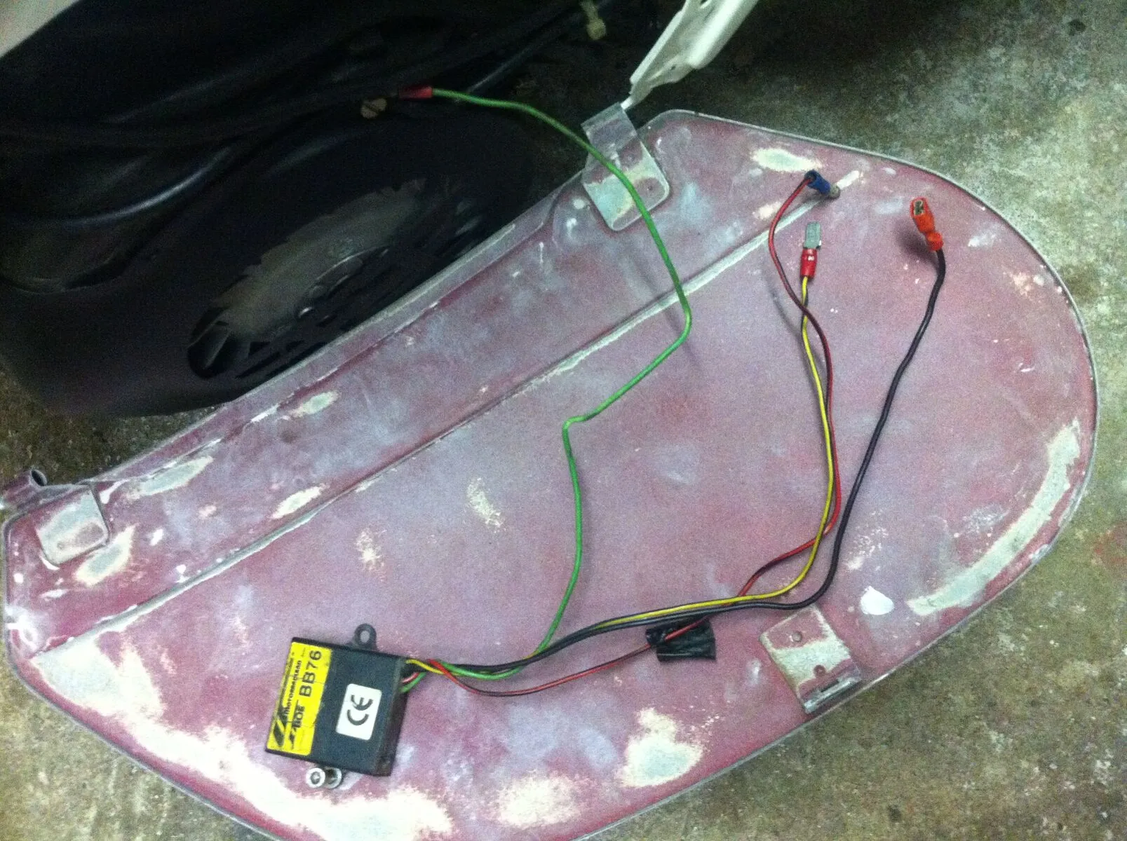

    Kann mir jemand sagen wie ich diese anschliese (zwecks Drehzahl Begrenzung )?
  • m@rkus
    445
    75
    V50 Spezial
    • November 20, 2012 at 18:42
    hier ist ein Bild der drossel
      • 339.16 kB
      • 1,607 × 1,200
    • November 21, 2012 at 08:47
    Hi das wird Dir nix nutzen, denn da gehört mehr dazu. Zuerst muss mechanisch der 3. und 4. Gang blockiert werden. Auf die Sitzbank wird noch eine Tasche geschraubt, um den zweiten Sitzplatz zu blockieren. Zu der Elektronik gehört ne Einbauanleitung, da nach anschließen. Abnahme durch den TÜV nicht vergessen.
