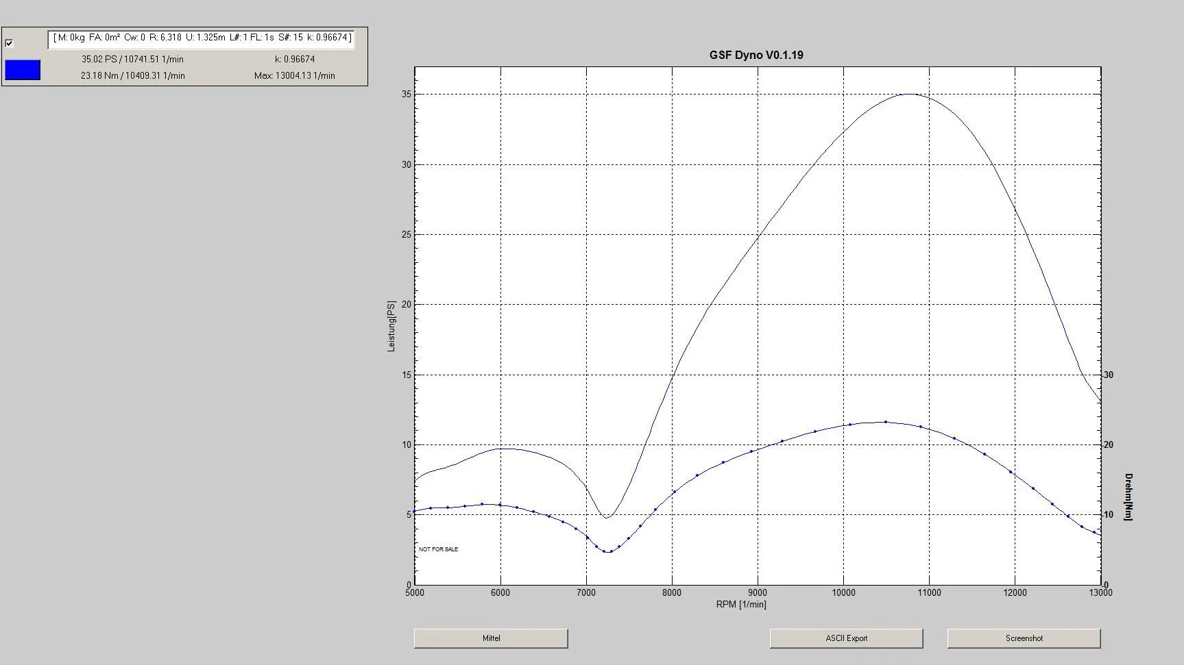

Hier mal ne Drehskibärkurve von uns Elfie:
An der Vorresoleistung müssen wir noch ein wenig arbeiten. Interessant dabei ist, dass sich bei gleichem Zylinder einmal auf nem Membranmotor und einmal eben auf nem drehschieber die Auspuffanlagen völlig unterschiedlich verhalten.
Hab gerade keine Membranvergleichskurve von dem Zylinder da, der liegt gerade auf der Werkbank und hat noch ein paar Späne verloren - ist eigentlich für nen Motor mit 66iger King Welle gedacht.
Samstag wissen wir dann mehr. -
