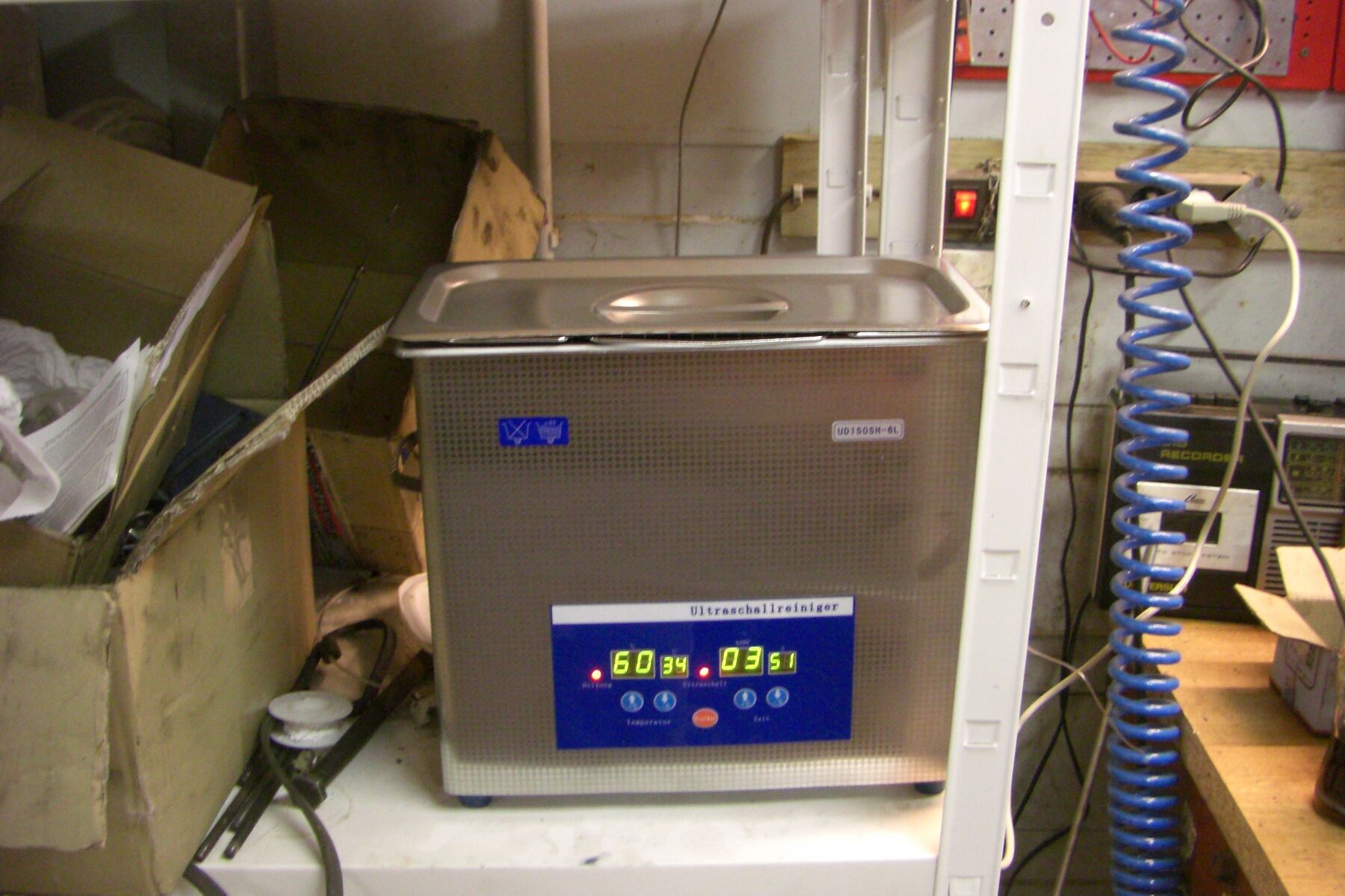

Mit feiern war noch nicht viel, das kommt erst am WE.Hab seit Ewigkeiten aber mal richtig sinnvolle Geburtstagsgeschenke bekommen - hab die ganze Sippe zusammenschmeißen lassen und mein zukünftiger Schwager (Maschinenbauer) hat dann bei Pferd eingekauft
.Und damit ich nicht ewig meinem anderen Schwager in seiner Zahnarztpraxis die Geräte einsaue noch das hier
