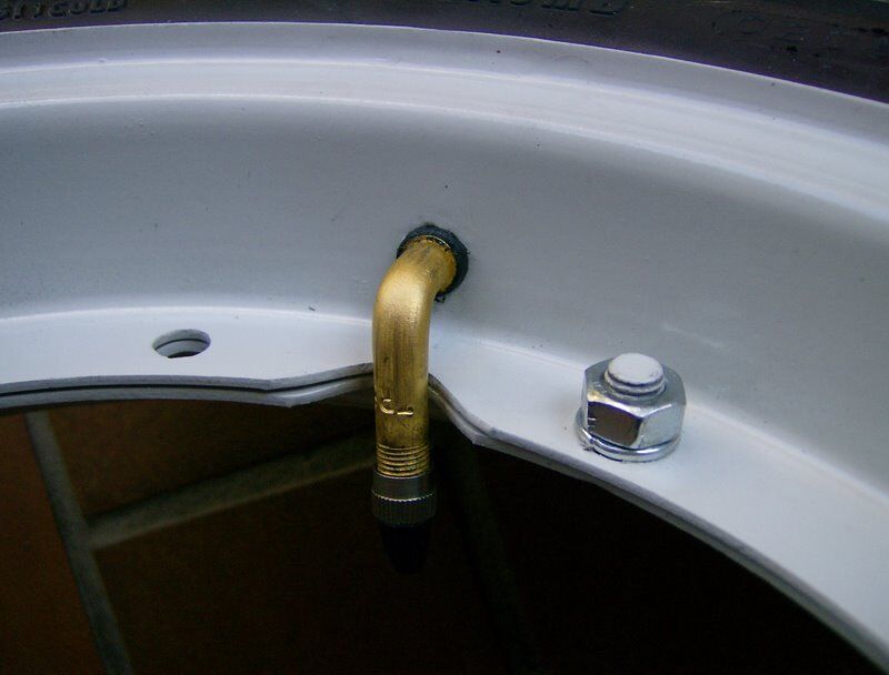

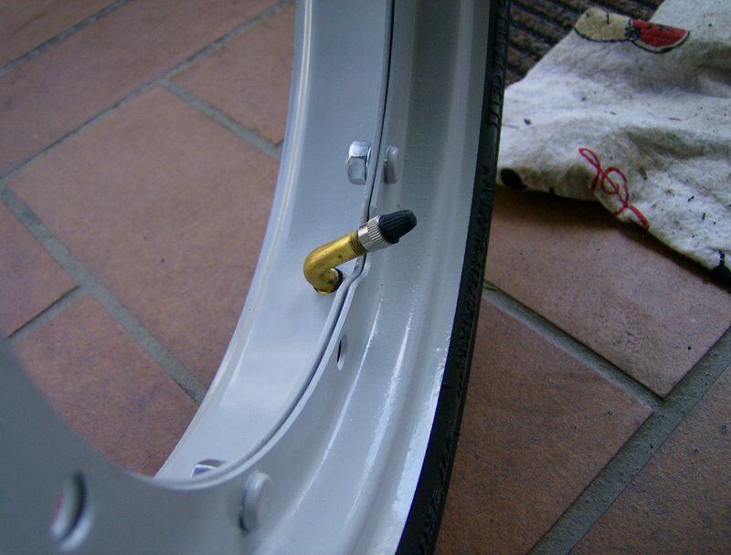

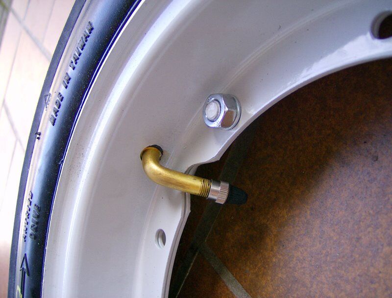

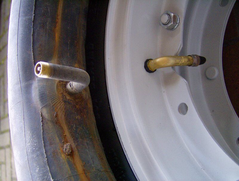

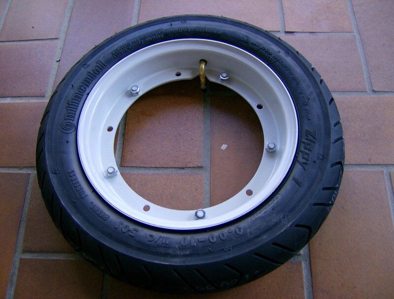

Okay, alles klar, danke. Das 4. und 5. Foto zeigen den 2. Reifen, bei dem ist das nicht so. Dann werde ich das jetzt so richten wie bei ersten Reifen und das morgen montieren. Vielen Dank!
Was meinste mit der Frage zum Sandstrahlen? Ich hab das nem Kollegen mitgegeben, der hat das für mich gemacht...
Huhu, ich hab beide Reifen meiner Vespa getauscht und bei der Gelegenheit die Felgen sofort sandgestrahlt und lackiert. Heute wollte ich die neuen Reifen aufziehen und haben das nach den Anleitungen hier ausm Forum gemacht. Jetzt sind die Reifen fertig montiert, allerdings bereitet mir der Sitz des Ventils etwas Sorgen. Ist das normal und okay so, oder bringe ich mich um, wenn ich die Reifen so montiere und damit fahre?
