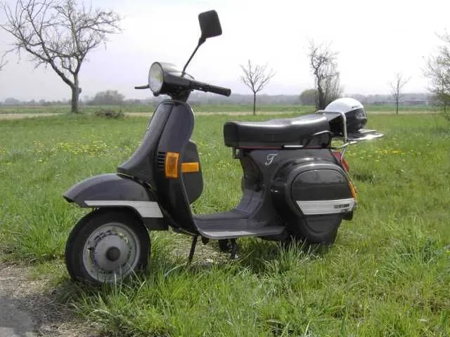

Dieser Farbton heißt RAL 5015 und nennt sich himmelblau/ skyblue, und ich meine, er sieht ganz hübsch aus auf meiner PK.
Die Backe für das Ersatzrad wird irgendwann noch durch eine neue ersetzt, das eilt ja nicht wirklich. Für die Felgen habe ich gewöhnlichen Lack aus der Dose verwendet. Das Windschild ist ab jetzt Pflicht, hab keinen Bock nass zu werden oder zu erfrieren (jaja, das Alter).Zur Erinnerung an den alten graugrün original Farbton noch ein Bild aus dem vorletzten Frühjahr.
Edith meint, dass mal jemand das Datum bei der Digitalkamera einstellen sollte.
