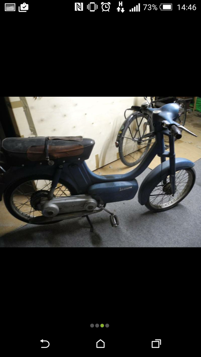

    Mal was anderes.
    Vespino 1. Serie, deutsch Auslieferung.

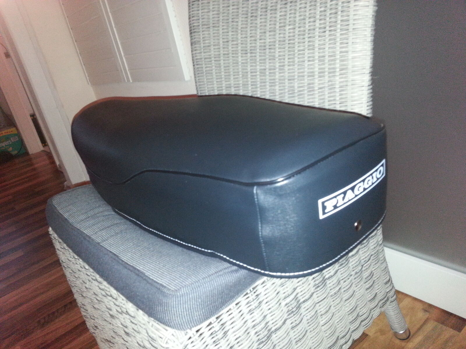

    Hallo Marco,
    das ist nicht richtig knall Blau, eher ein ganz dunkles fast schwarz. War auf allen oldies so original und sieht sehr edel aus, nicht wie von Ikea!
    Die billigen Repros ohne Piaggio Schriftzug sind meist schwarz.
    Meine ist auch Sonnengelb und die Sitzbank war noch original bezogen, siehe Anhang.

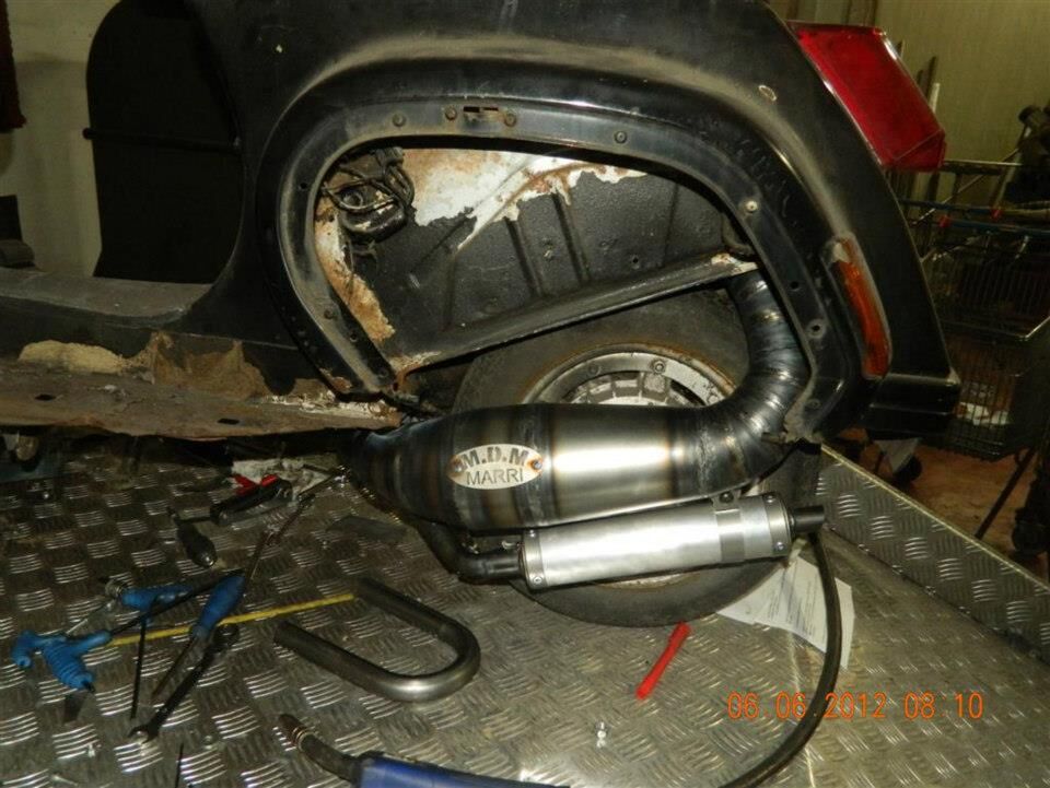

    Hier sieht man das es passt.
    Hab mir mal ein Kit bestellt bin gespannt.
    Die haben jetzt eine Deutschland Korrespondenz im GSF, spricht perfektes Deutsch.
    Abwicklung direkt aus Italien.
    Mail war mdm-marri@online.de
    2-)

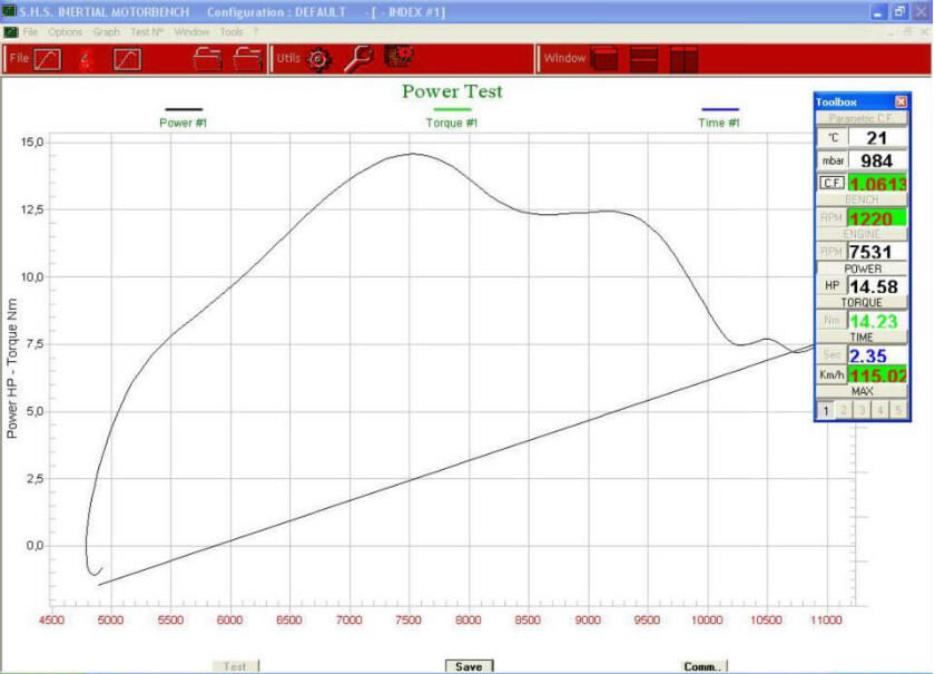

    Die Leistungskurve ist von einem gesteckten M1 + Auspuff vom MDM.
    Zumidest laut dem was er da schreibt auf seiner Facebook Seite.

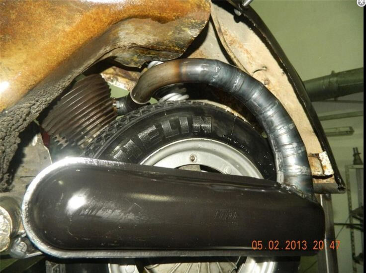

    Auch mega geil seine umgeschweißte ETS Banane, soll wohl mit dem Polini wunderbar harmonieren.
    Edit sagt das dürfte ne Sito Banane sein.

    Ihr habt recht daher lad ich mal sein Diagram zu dem Kit hoch.
    Den könnt Ihr dann diskutieren denn ich hab keinen Plan davon ;)

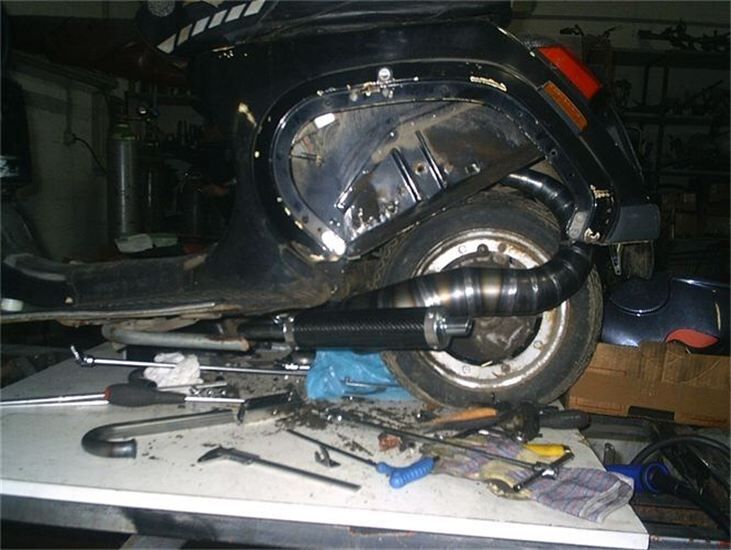

    Zitat von pkracer
    Bei dem PK Auspuff bin ich mir nicht sicher, ob der wirklich ohne Gefummel am Stehblech passt. Auf den Fotos ist das Stehblech herausgetrennt und stattdessen ein Blechstreifen eingeschweißt. Der sieht im Krümmerbereich stärker nach außen gewölbt aus als der Verlauf des originalen Stehblechs.
    Schau mal der hier.
