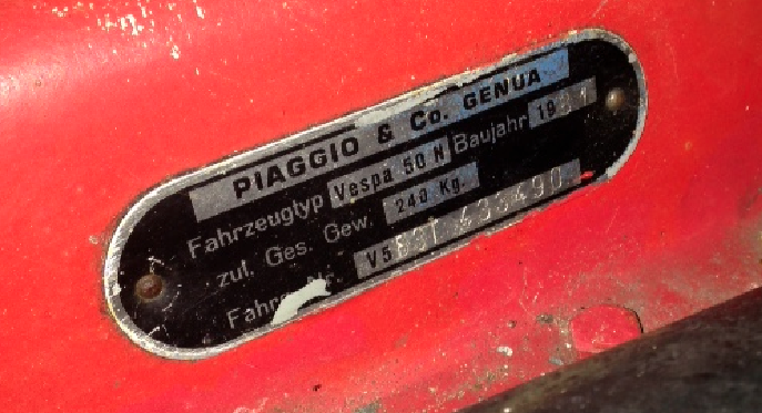

-bremse vorn hängtMotornummer v5a4m--> müsste doch eigentlich ne deutsche special 4 gang motor sein, ist aber wie oben schon gesagt ne 3 gang.
wenn es ein italienische WÄRE wie würde das mit den Papieren laufen?(bei deutschen Vespen habe ich Erfahrung), muss ich zum tüv? welche kosten kommen da auf mich zu?

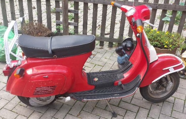

Habe mir gerade eine vespa angeschaut und stehe nun vor dem Rätsel, was ich mir da überhaupt angeschaut habe....O-Farbe rot,
Scooterhelb sagt: vespa 50 Special
3 Gang
Seitenfach
[lexicon='Lenkerendenblinker',''][/lexicon]
+ Blinker hinten einer deutschen 4blinker
Zur Zeit keinen Zundfunken.
Ist es eine italienische? Wieviel Volt 6 wahrscheinlich oder? -

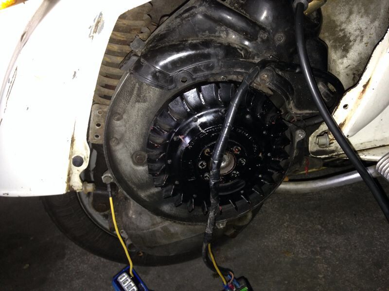

ja die ZGB war exakt so eingebaut, habe das Foto vor dem Austausch gemacht.
vor ein paar Tagen ging, von jetzt auf gleich, die Vespa( V50 special , 12 Volt, 4 Blinker, BJ80 Motor:V5A4m) einfach aus. habe die üblichen Sachen überprüft und festgestellt, dass ich keinen Zündfunken habe.
das eingelassene Massekabel der CDI war abgerissen und eines der drei Kabel, die zur CDI führten ebenfalls.
daraufhin habe ich mir eine neue CDI besorgt, mit Foto vorher und nachher alles nach bestem Wissen verkabelt und festgestellt, dass der funken wieder spring.
Leider nicht ausreichend um meine Vespa wieder anzuschmeißen. Anschieben, Vergaser reinigen, Überprüfung der Spritzufuhr wurde alles gemacht und für einwandfrei befunden.

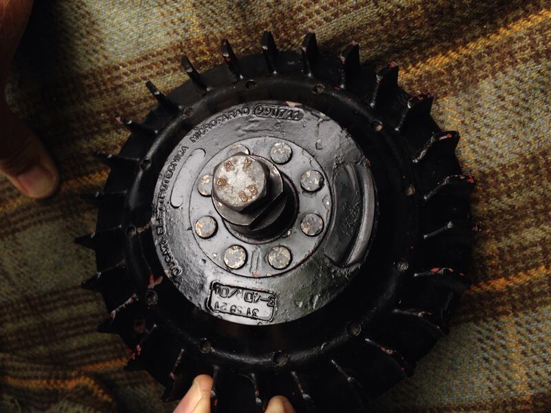

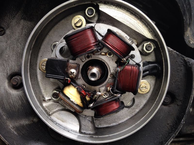

Der Vorbesitzer hat offensichtlich auf kontaktlose Zündung umgebaut, was bis dato auch absolut problemlos funktioniert hat. mich wundert nur die halteplatte der CDI, diese scheint mir sehr original zu sein, was darauf hindeutet, dass es eventuell ein PK Motor ist, die Motonummer (s.o.) sagt aber v50 Motor 4 gang.
Nach einem Vergleich mit meiner anderen Vespa (Erstserie V50 12 Volt auch auf kontaktlos umgebaut) sehe ich deutliche unterschiede beim Zündfunken. Während bei der 1. Serie der Zündfunken kräftig springt bis das Polrad wieder steht, entsteht bei der Special lediglich ein Zündfunken wenn ich den Kickstarter kicke. Sobald ich den fuß dann runternehme, der Kickstarter in die Ausgangsposition zurück geht und das Polrad noch einige Umdrehungen weiterläuft entsteht kein Zündfunken mehr.

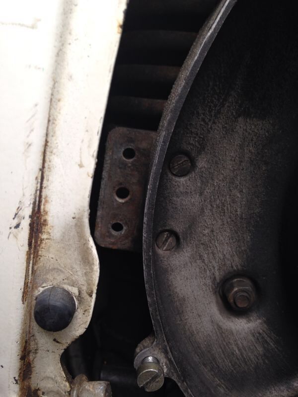

langsam formt sich ein Bild von Meiner Vespa, die cdi ist dort befestigt wo sie auch bei einer pk angebracht ist. in Verbindung mit dem 16/15 f Vergaser, der verbaut ist ist die Wahrscheinlichkeit groß, dass da jemand mal ein pk motoreingebaut hat.
. werde ich gleich überprüfen.und ich dachte immer die v50 12 Volt 4 blinker gab es auch mit kontaktloser Zündung. ;(. weniger denken...
