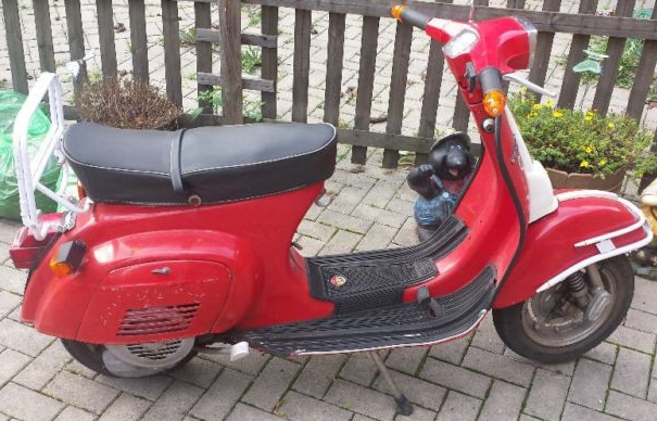

    Habe mir gerade eine vespa angeschaut und stehe nun vor dem Rätsel, was ich mir da überhaupt angeschaut habe....
    O-Farbe rot,
    Scooterhelb sagt: vespa 50 Special
    3 Gang
    Seitenfach
    [lexicon='Lenkerendenblinker',''][/lexicon]
    + Blinker hinten einer deutschen 4blinker
    Zur Zeit keinen Zundfunken.
    Ist es eine italienische? Wieviel Volt 6 wahrscheinlich oder?

  • Tendentiell würde ich sagen das eher jemand vorne die Blinker wegnimmt als hinten anbringt. Deshalb würde ich vermuten das es eine deutsche 4-fach-Blinker ist bei der die vorderen Blinker durch Lenkerendblinker ersetzt wurden. Dann müßtest du noch die Löcher der ursprünglingen Blinker sehen. Auch das Seitenfach spricht dafür.
  • Foto wäre sehr hilfreich. Ansonsten halt die üblichen Unterschiede deutsch/italienisch: Tacho ja/nein, deutsche Herstellerplakette am Tunnel (bzw. Löcher für die Nieten an entsprechender Stelle), 10"/9" Räder, verbautes Rücklicht...
  • von der Tendenz die rassmo beschreibt bin ich auch ausgegangen, allerdings sind die typischen Löcher einer deutschen special mit 4 fach Blinker (habe selbst so eine) nicht da. Auf die Größe der Bereifung habe ich leider nicht geachtet.

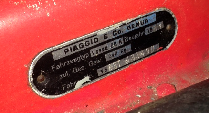

  • Ziemlich sicher eine Deutsche, da Tacho, 10" Räder und eine deutsche Herstellerplakette, die auch noch original befestigt aussieht. Allerdings ist das sichtbare Rot ganz sicher kein O-Lack.
    Hast du die Gänge mal durchgeschaltet und gezählt, oder bezieht sich deine Angabe "3-Gang" auf die vorhandene Markierung am Lenker? Ich würde es nicht für ausgeschlossen halten, dass es sich hier um eine typische deutsche 4-Blinker-Special handelt (hast du mal die verwendeten Leuchtmittel angeschaut bzgl. 6 oder 12V?), deren originaler Lenker irgendwann mal beschädigt wurde und als Ersatz ein 3-Gang Lenker ohne Löcher für die Halter der eckigen Blinker verbaut wurde. Da wurden dann halt stattdessen die [lexicon='Lenkerendenblinker',''][/lexicon] als vordere Blinker verwendet.
  • Für neue Papiere muss du dir eine Unbedenklichkeitsbescheinigung der Zulassungsstelle besorgen und diese zum Piaggio-Händler bringen. Der schickt die Bescheinigung an Piaggio ein und nach 2-3 Wochen hat er die neuen Papiere auf dem Tisch !
  • denke, dass es so ist wie von dir beschrieben pkracer. lenker einfach ausgetauscht. ist so ein umbau von 4 blinker auf [lexicon='lenkerendenblinker',''][/lexicon] den einfach plug´n´pray möglich oder sind da größere umbauten am kabelstrang im lenker von nöten? sprich bastelbude?

  • Für [lexicon='Lenkerendenblinker',''][/lexicon] benötigt man andere Griffrohre (innen) und andere Aufnahme im Lenker damit sich die Blinker nicht mitdrehen. Wenn mans vernüftig umbaut hat das nix mit Bastelbude zu tun.
