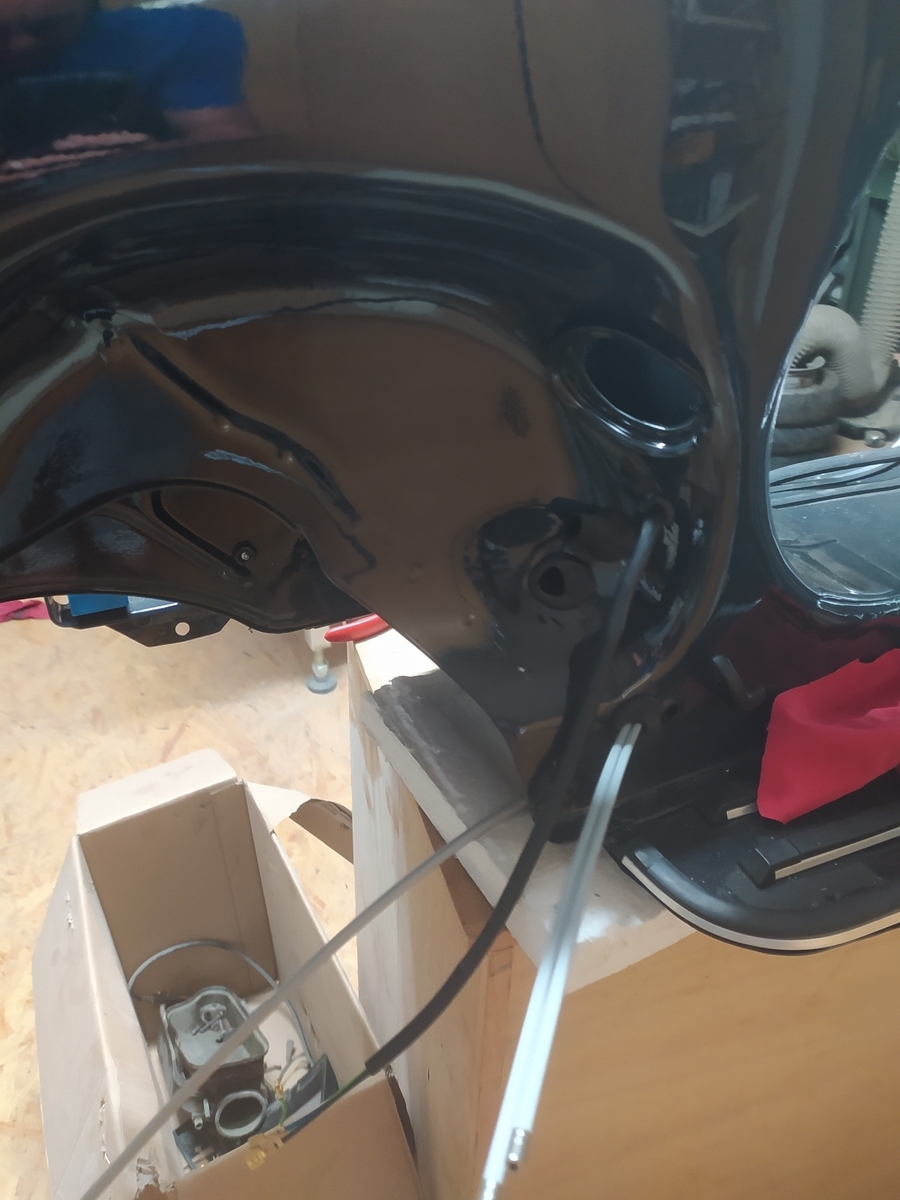

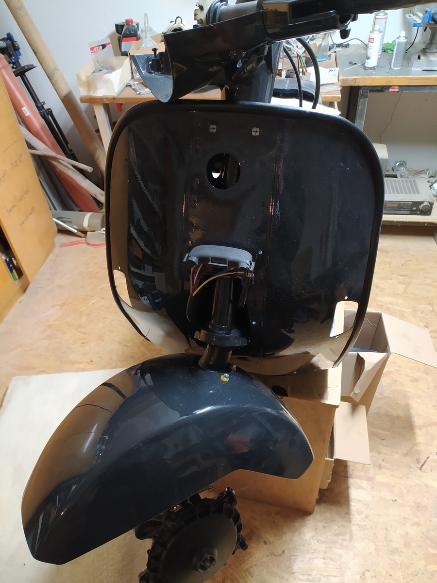

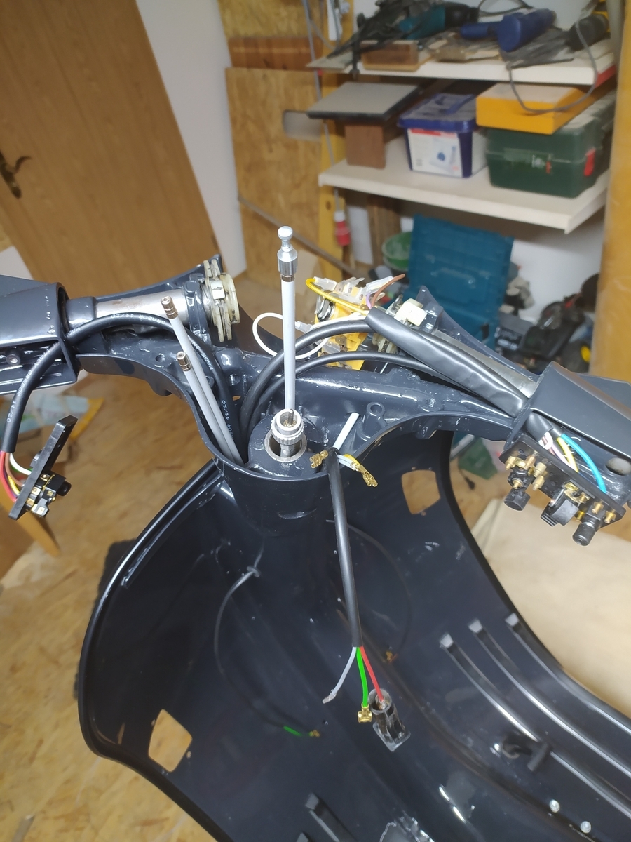

    so nun endlich Mal wieder bisschen Zeit gefunden um weiter zu machen. Anbei die Bilder des Fortschritts. Das Schlitzrohr am Beinschild aus Kunststoff hat mein freundlicher Vespadealer angebracht, nachdem ich das erste kaputt gemacht hab.. ist aber, wenn man Mal zuschaut, nicht soo schwer :-3 im übrigen sind die Kabels, und Züge bereits eingezogen. Somit sollte ich bald fertig machen können, aber momentan ist viel los Zuhause, deshalb mach ich mir keine Illusionen dass es in der nächsten Woche fertig wird. Hab mir gerade noch 2 Felgen von der Cosa bestellt (gebraucht) da ist der reifen bisschen in die Breite gezogen. Das sieht echt gut aus 😋.
    In Sinne einer baldigen Fertigstellung freu ich mich demnächst weiter zu berichten 👍

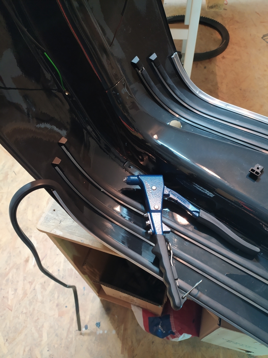

    das Bild zeigt nur den Schluss. Hab schon die Alu Vollnieten genommen und diese in der Länge angepasst und mit der Spezialzange verpresst. Nur die Endstücke sind mit blindnieten befestigt.. war mir auch neu. Bei meiner anderen PX hatte ich Trittleisten die durchgehend aluvollnieten hatten.. aber ich find's echt mühsam, da ich vielleicht eventuell die leisten vorm lackieren nicht zu 100 Prozent angepasst habe🙈 :-1

    Tach zusammen, endlich wieder bisschen Zeit gehabt. Meine persönliche Meinung zu dem vernieten der verdammten Trittleisten: Gott sei Dank hab ich's hinter mir 😅 ich sag Mal, das schlimmste liegt hinter mir. Bevor ich jetzt voll anreisen kann, sollte mir der vespahändler des Vertrauens bei mir vorbeischaun und den Kantenschutz montieren. Da bin ich zu unvorsichtig vorgegangen bei meiner letzten resto und hab sie damals einfach weggelassen. Bei dieser nicht ich's aber gern haben, weil ich mir einbilde dass der Klemmspiegel besser passt als nur aufs nackte Blech.. 🤔
    Ich werde weiter berichten wenn's weiter geht Grüsse Holle

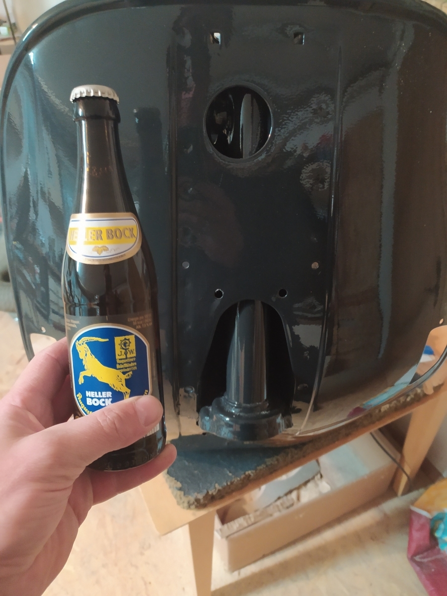

    Um den Start des Zusammenbaus gebührend zu feiern, erst Mal den leckersten Bock der Welt geniessen. 😋
    Weitere Bilder folgen spätestens am WE

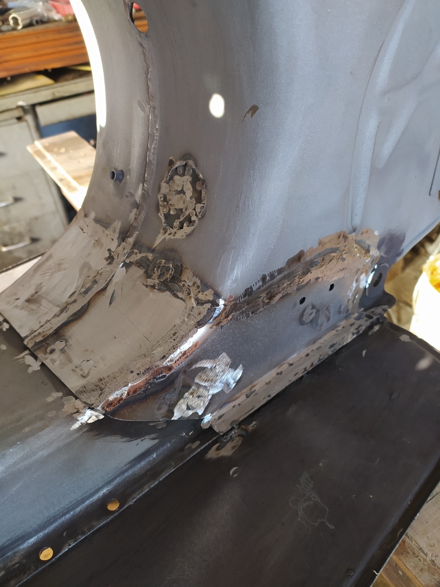

    So kurzes Update. Fetisch mit schweißen und spachteln. Morgen kommt der Lack drauf klatschen-) bin gespannt.. geht das i.o. oder soll ich die weitere Geschichte in nem neuen Thread kundtun?

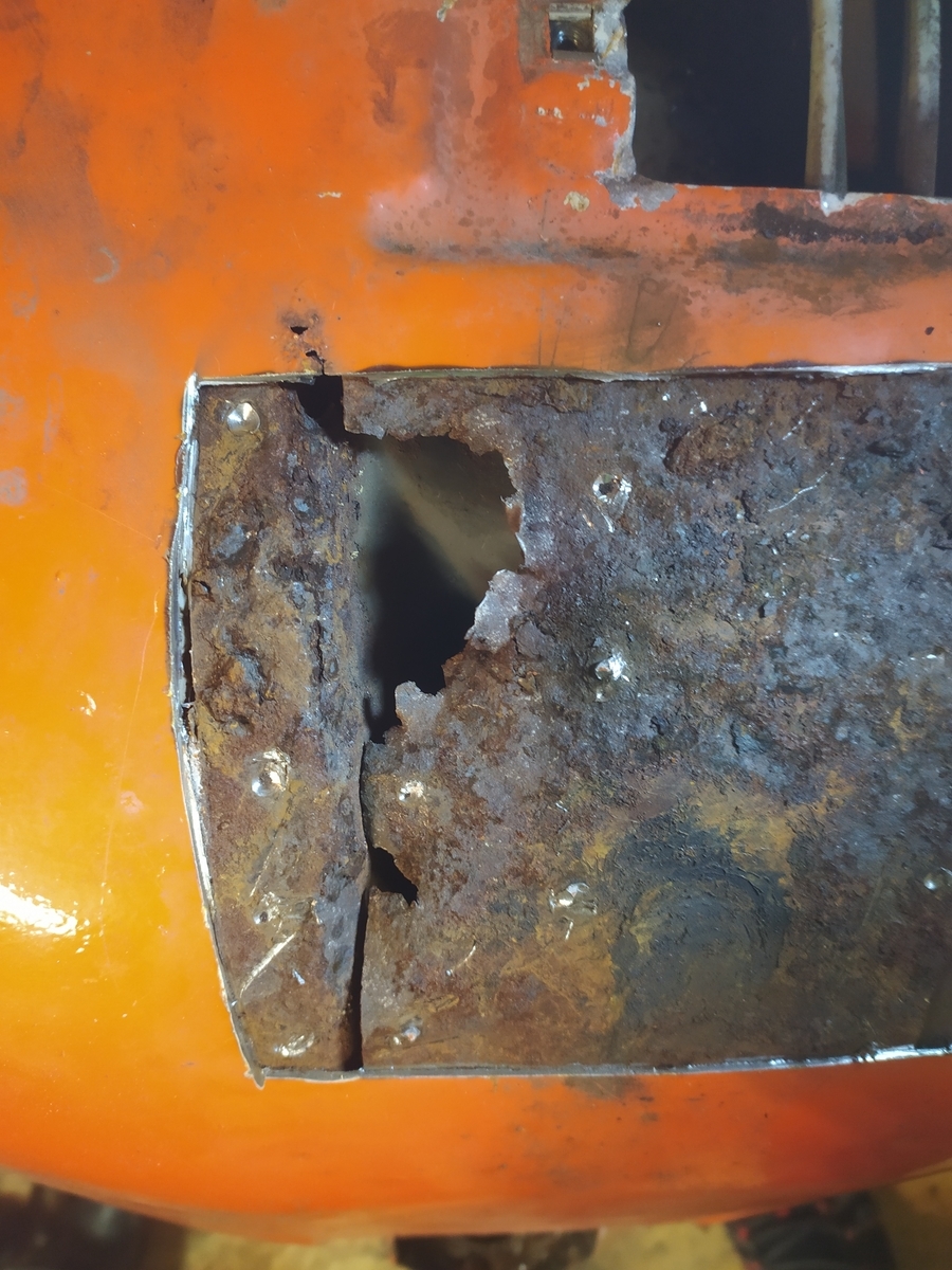

    Okaaaay, der Verkäufer meldet sich nicht. Hab jetzt Mal die Roststellen angefangen rauszutrennen. Ich denk ich bestell das beinschild und nen Teil des Mitteltunnels. Mal sehen wie schnell die Teile da sind.. bin mir immer noch nicht sicher ob es das richtige ist aber jetzt hab ich schon angefangen :+6

    Ok, vielen Dank für die Einschätzung! Ähnliches geht mir auch durch den Kopf. Habe ein großes Nest vor dem Bremspedal von unten auf der gesamten Breite mit Durchrostungen am und in den Mitteltunnel, noch dazu am Pfalz massiven Rost wenn auch (noch) nicht Durchgerostet, und das Beinschild ist auf Höhe der Blinker Richtung Lenksäule eingerissen. Aber da ist eig. kein Rost..
    Schweissen könnte ich, da ich jemanden mit Punktschweisszange kenne, ABER wie du auch schon zu bedenken gibst, Rep-blech ca. 200 Euro+Arbeit+ keine Fehler machen+ hoffentlich kan nder Tunnel noch so verwendet werden..
    Ist schon üppig.. Ich werd den Verkäufer mal kontaktieren. Ich muss dann quasi meine fahrgestellnummer unter der Backe am alten Rahmen rausschneiden und in den neuen einschweissen denk ich..
