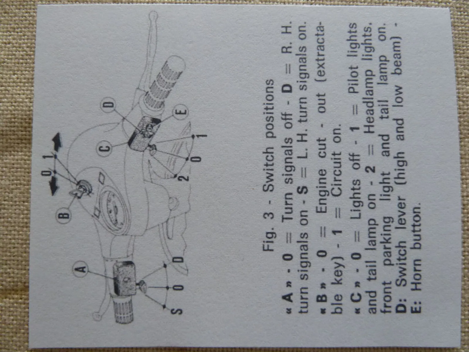

    ..diese "billigen" Kabelbäume aus dem Netz sind u.a. so eine Art Universal-Kabelbaum die mit ein wenig Geschick auf die jeweiligen Modelle zum anpassen sind, dass unterscheidet sie auch von dem teuren Varianten, wo die Anschlussausführungen und Kabelfarben i.R. gewahrt sind.
    ...daher kontrollier nochmals anhand deiner vorhandenen Anschlüsse und Schalter und Schaltplan, ob der von mir angegebene Kabelbaum auch wirklich der Richtige ist.
    Wir haben ja auf deinen Fotos nur Stränge mit unterschiedlichen Farben gesehen!
    ...als Anhaltspunkt:
    Der richtige Kabelbaum (wenn alles Original ist) wäre der mit der Art.Nr. 86122500 (Dreibuchstabenshop) bei dem stimmen die Farben und Anschlüsse mit der deiner Zündgrundplatte bzw. Lichtschalter und Scheinwerfer überein (deut. Ausführung ohne Schnarre)
    .....bei deinem sollten außerdem 2 separate Kabelstränge (braun und blau) für deine Lenkerendblinker dabei gewesen sein.
    Die runden Steckverbinder waren eigentlich fast ausschließlich bei älteren Lampenfassungen der Marke Siem verbaut (bzw. Exportmodellen)
    Bei deinem Kabelbaum sollten die beim Motor Rundstecker und beim Scheinwerfer und Lichtschalter Flachstecker sein.

    ...mir kommt so vor wie wenn du einen falschen Kabelbaum eingezogen hättest (laut Farben und Steckanschlüsse)
    eher so in Richtung Rundlenker.....
    hilft nur mit dem Multimeter durchmessen und ggf. anpassen nach den Farben kannst dann nicht gehen.
    ...wäre mal interessant welchen Kabelbaum du gekauft hast (Art.Nr./Shop etc. bzw. welchen Schalter ist verbaut am Lenker)
