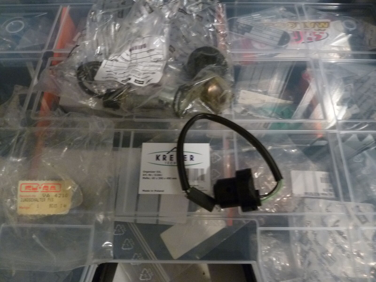

Die Kontrollleuchten von Triom gibt es als Piaggio Originalersatzteil bei fast allen Shops (z.B. Art.Nr SIP 5501700, oder 5501500)
die deutschen Modelle hatten eine abgewinkelte Lampenfassung bei den österr. war sie gerade und andere Lampen verbaut (siehst aber eh bei den Fotos)
auch die Farbeinsätze waren unterschiedlich (blau, orange, grün mit Beschriftung - amerk. Serien etc.)und der den Kabelbaum für die Lenkerinnereien da hast den Falschen erwischt, der sollte für PX-alt sein,da wirst u.a. beim Rollerladen fündig
(Art.Nr. 310072 und 310073) mit oder ohne Batterie (als Nachbau)....wobei das kannst dir eigentlich auch alles selbst stricken bzw. deine Wackler wieder beseitigen (Kabelbinder haben da eigentlich recht wenig verloren, das sollte schon ohne funktionieren)
Lampenfassung und Leuchtmittel für den Tacho gibts ebenfalls beim 3Buchstaben Shop
