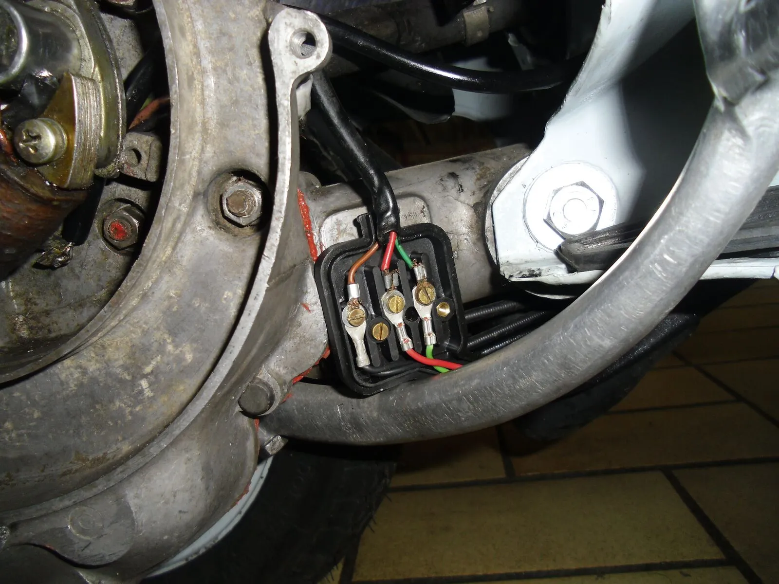

    hier die Bilder meiner Zündung.
    Ich habe bei der Zündung von Blau nach Orange 0 Ohm gemessen (also durchgang)
    von Grün nach Gelb auch 0 Ohm (durchgang)
    von Rot nach Gelb auch 0 Ohm (durchgang).
    Das kann doch net stimmen.
    Bei der Verdrahtungsbox (Bild 2) hab ich auch das braune gegen das rote, das braune gegen das grüne und das rote gegen das grüne gemessen. Überall durchgang (0 Ohm).
    Da passt doch was nicht.
    Ich hoffe Ihr könnt mir weiterhelfen.

    Muss mich korrigieren.
    Hab nochmal genau nachgemessen. Zwischen dem Blauen und Orangen Punkt (obere Spule) hab ich 0,8 Ohm gemessen.
    Und zwischen den Enden der Unteren Spule hab ich 0,6 Ohm gemessen.
    Kann das sein.
    Ich hoffe mir kann irgendwer helfen.

    Wie ist den oben deine Speisespule verkabelt? Ein grünes das direkt in kabelkästchen geht?
    Wozu ne Biene wenn ich ne Vespe haben kann ?!
  • vespa_oldi
    255
    47
    vespa 50
    • August 26, 2011 at 11:55
    • #27
    An das obere Ende der Spule ist ein grünes Kabel angeschlossen das direkt in das Kabelkästchen geht.
    Das untere Ende der Spule geht an die untere Schraube der Spule (also an den Spulenkern). Kann das so sein mit dem Spulenkern?
  • penemy
    390
    61
    Bamberg
    V50 Rundlicht, 50n Spezial
    • August 26, 2011 at 12:59
    • #28
    jo sollte so passen links masse , rechts des kabel grün ans kabelkästla. Hab die gleiche zündung mit innenliegender spule, meine zündet zwar aber liefert kein strom fürs licht ;)

    Welche der beiden Spulen ist für die Zündung und welche liefert Strom für das Licht.
    Wie gehört die andere Spule verkabelt?
  • penemy
    390
    61
    Bamberg
    • August 26, 2011 at 14:23
    • #30
    also die obere ist die Speisespule fürs licht. Die untere ist die Zündspule gehört links auf masse und rechts auf ein rotes kabel, dann auf kondensator und von dort auf den Zündkontakt, und von dort geht es dann mit rot ins kabelkästla. So habe ich das verstanden ;)

    • #31
    bei dir wechselt es von rot auf gelb und dann auf braun ;) aber solang alle kabel ok sind macht das auch nichts.
