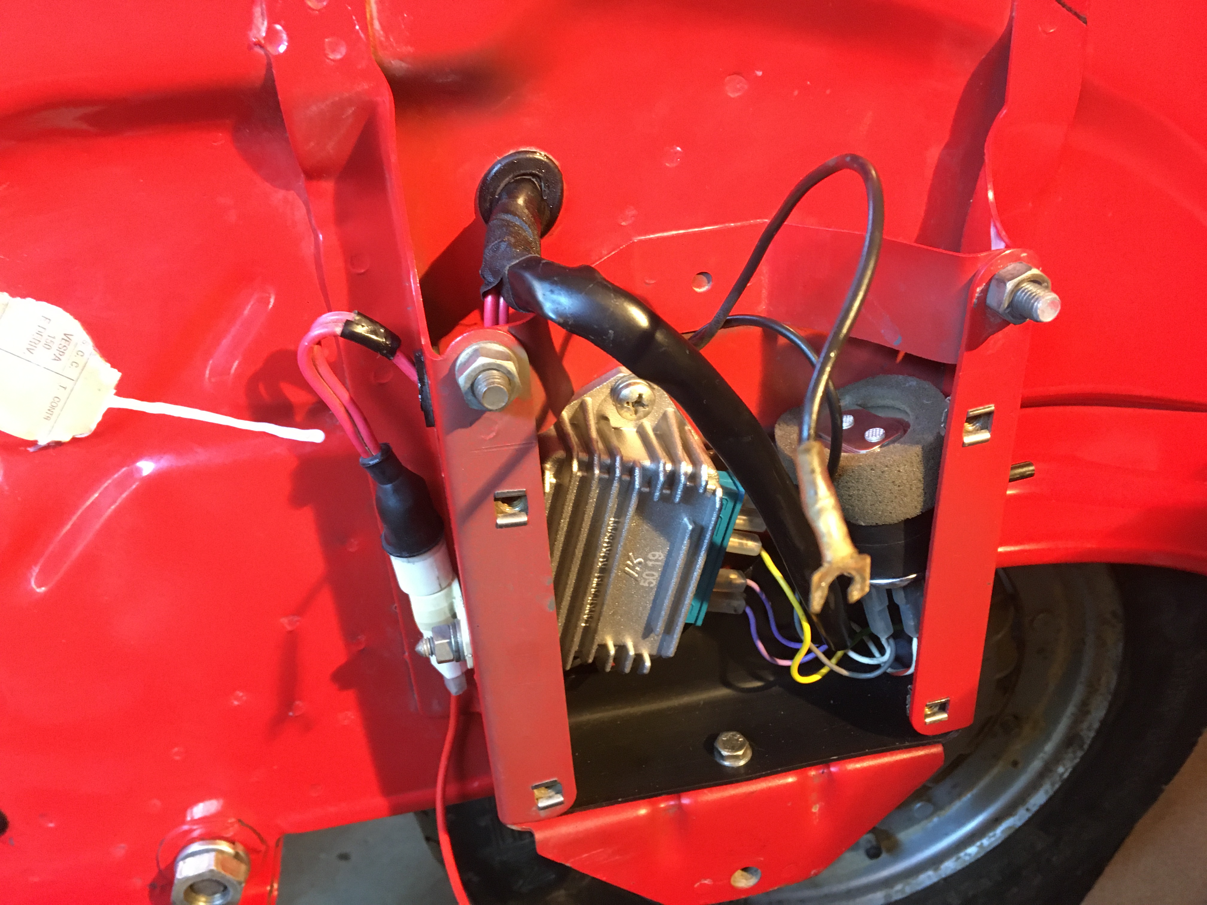

Wenn der Motor per Kickstarter anspringt, dann wird es mit ziemlicher Sicherheit nicht an der Zündkerze liegen!
Deine Anhaltspunkte sind:
1.) Zustand der Batterie checken (unabhängig ob die neu, gebraucht bzw. frisch geladen ist)
2.) Anlasser, Anlasserritzel und Starterrelais überprüfen
Es sind nur zwei paar Schuhe ob ein E-Starter das Polrad/Kurbelwelle bei ausgeschraubter Zündkerze dreht (ohne nennbare Kompression) oder eben unter voller Last bei entsprechender Kompression!
Der Zündfunke ist nur dann gegeben, wenn der Starter auch das Polrad dreht!
Also schau jetzt einmal, ob sich beim Betätigen des E-Starters auch das Polrad dreht!!
Habe ich das richtig verstanden?
Ja!
Die Elektro-Start Modelle haben ein Polrad mit einem Zahnkranz in dieses greift das Starterritzel und treibt das Polrad, welches in weiterer Folge auf der Kurbelwelle sitzt über den Startermotor an. Dadurch entsteht über die Zündgrundplatte (in Kombination mit dem rotierenden Polrad)und CDI ein Zündfunke an der Kerze.
Gleiches passiert über den Kickstarter. Auch hier greift das Kickstarterritzel (allerdings im Motor) beim Antreten, wodurch über die Getriebekomponenten eine Rotation der Kurbelwelle und des Polrades erfolgt, wobei ebenfalls ein Zündfunke induziert wird.
