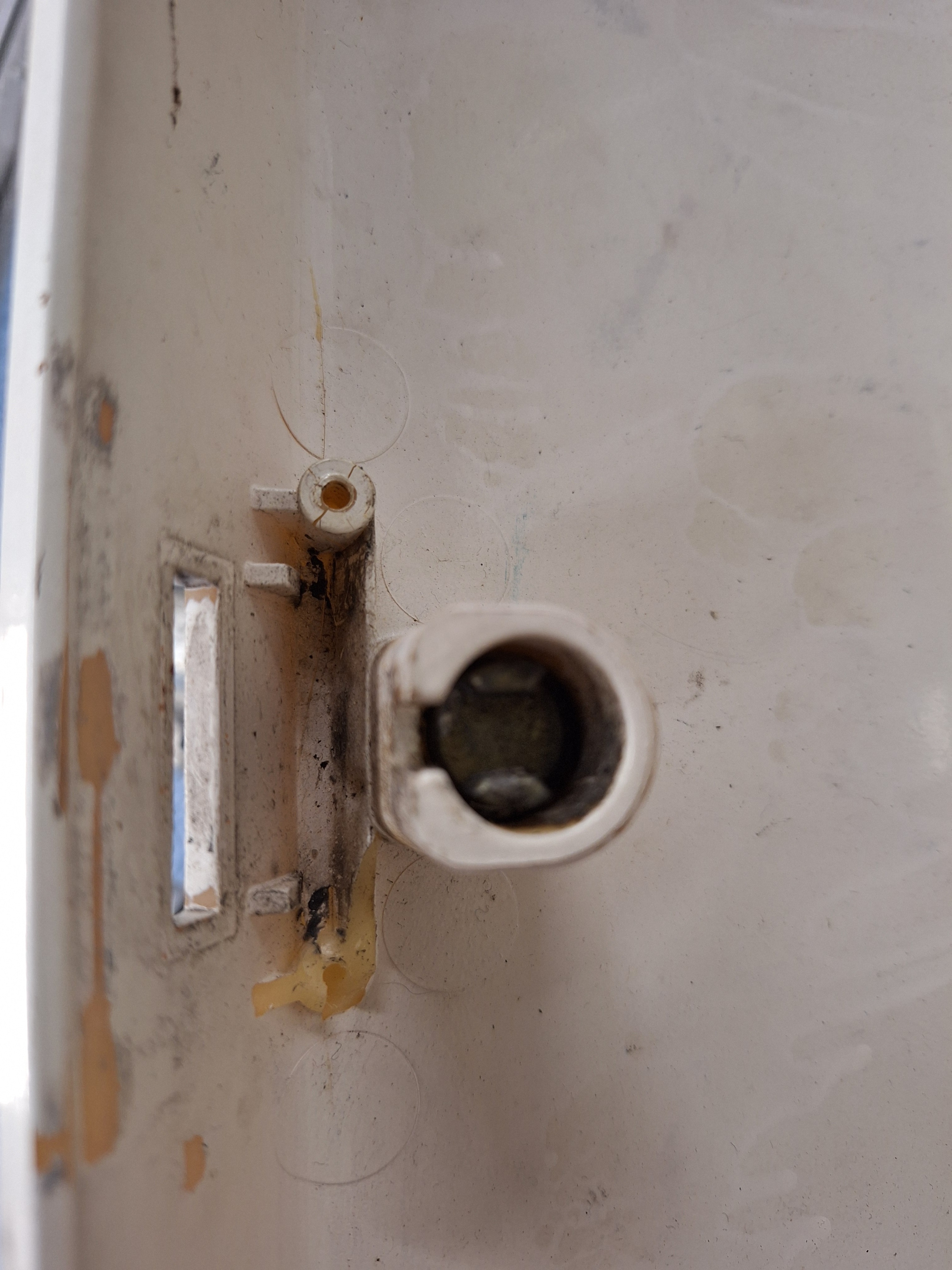

    Ich hab da noch eine Frage zum Handschuhfach.
    Was fehlt da bei diesem? Hat da vielleicht jemand ein Bild von wie das komplett funktionsfähig aussieht? Ich hab jetzt schon viel gesucht und nicht wirklich was gefunden was mich da weiter bringt. Leider auch keine Explosionszeichnung.
    3,176
    31,759
    5,696
    • May 25, 2024 at 21:53
    • #32
    Es fehlt eine kleine Feder und das 2. Ding mit der kleinen Schraube durch.
    Du wirst durch die Bohrung der Gewinde bohren müssen und Durchgangsschrauben nehmen müssen, um das Blech wieder fest zu bekommen.
    Hab ich auch gerade erst gemacht.

    • May 27, 2024 at 11:40
    • #37
    Mit dem SIP Link und der Explosionszeichnung konnte ich aus dem Gerümpel was dabei war die Mechanik rekonstruieren. Jetzt muss ich mir einen kleinen Halter basteln, damit das auch alles hält. Eine Halteschraubenbuchse ist ja weggebrochen.
    Aber da kam ja hier schon der Tipp mit dem durchbohren.
