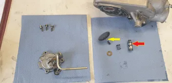

    Update #2:
    Die Ölpumpe ist jetzt ausgebaut. Ziemlich eigenartig geniale Idee, die Hubbewegung über die angeschrägte Seitenfläche des Zahnrades zu erzeugen ;)
    Jetzt hab' ich folgende Fragen:
    1) Die verschiedenen Ölpumpen unterscheiden sich sicherlich im Antrieb, also dem Zahnrad, das unter der stehenden Antriebswelle auf der Kurbelwelle abgreift oder?
    2) Laut Umbau-Rechnung wurde damals beim Umbau kein Zahnrad an der Ölpumpe gewechselt - aber konkret wissen tu ich es natürlich erst, wenn ich das Kurbelgehäuse öffne oder? Das "Primärzahnrad" ist doch sicherlich damit nicht gemeint, das sollte doch auf der Kurbelwelle sitzen und zur Kuppplung gehen - richtig?
    2) die Pumpe scheint intakt. Wenn ich die Welle in die Führung stecke und herausziehe, erzeugt sie an den geschlossenen zwei Bohrungen (die, auf die der rote Pfeil nicht zeigt) unterdruck. Kann sie dennoch defekt sein? und zu viel Öl fördern?
    3) gibt es die Ölpumpe als Ersatzteil neu?
    4) die O-Ringe sehen noch gut aus, die Führung saß sehr stramm in der Vergaserwanne. Ich denke, da war nichts undicht.Ich werde sie dennoch erneuern, wenn ich sie schonmal in der Hand habe. Da diese O-Ringe zum Getriebe(öl) abdichten, müsste die Vespa in der Vergaserwanne ziemlich verölt sein oder?
    Danke soweit für Eure Hilfe

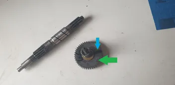

    Nachtrag:
    Die Pumpe habe ich als Ersatzteil gefunden, und es gibt tatsächlich unterschiedliche Pumpen-Antriebsräder. Diese unterscheiden sich nach Hubraum (80 - 125 - 200er - 150er) an der Anzahl der Kerben. Welche Kerben sind da gemeint?
    die beiden Berge bzw. das "B", auf die der grüne Pfeil zeigt oder die Kerbe unter meiner Markierung (schwarzer Edding), die man kaum sieht? Die sieht aus wie eine Körnermarkierung.

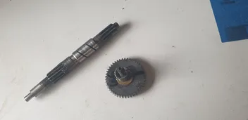

    • July 4, 2024 at 19:06
    Hier noch en besseres Bild:

    • July 4, 2024 at 20:10
    Hier ists gut erklärt und auch ein Foto der Kerben

    • July 5, 2024 at 20:41
    https://wiki.germanscooterforum.de/index.php/Oelpumpe_PX
    Super, ich hab' den Beitrag gelesen, das war hilfreich.
    Allerdings hat mein Pumpenzahnrad keine Markierung an den Zähnen.
    Kann mir jemand das Zahnrad anhand der Maße zuordnen? Ich habe an Mindestdicke 5,2mm und als max. Dicke 6,3mm. Passt das zur PX80 oder eher zum 125er Motor?

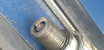

    • July 16, 2024 at 17:58
    Hallo zusammen.
    Nachdem ich jetzt keine schwarzen Zündkerzen mehr habe - siehe" Vespa PX 80 jetzt 125 läuft zu fett" - geht der Roller ständig aus. Es gibt kein Rucken oder gefühltes Motorklemmen, aber die Leistung bricht zusammen und der Motor stirbt ab.
    Nach 30 Sekunden bis einer Minute geht er wieder an, bis sich das Spiel nach 1km wiederholt. Das ganze scheint mit de rTemperatur zusammenzuhängen, da ich vor dem ersten Ausfall recht weit komme - ca. 5-10 Minuten Fahrt bei angenehmen 25°C Aussentemperatur. Aber sobald der Motor heiss wird, ists vorbei.
    Die max. Geschwindigkeit liegt bei um die 90 km/h, und ich hab jetzt anstelle der 112er Hauptdüse eine 110er und die 2Takt-Ölversorgung läuft momentan über Gemisch-Schmierung 1:50.
    Mein Kerzenbild schaut nach 1km Vollgas und dann abruptem Zündun ausstellen und mit gezogener Kupplung bzw. im Leerlauf ausrollen so aus (eine NGK BR8ES):
    Hat jemand eine Idee, was die Symptome für eine Ursache haben könnten?

    • July 16, 2024 at 18:47
    Ich habe beide Themen vereinigt. Hier sind alle Informationen zusammen, wie tonitest richtigerweise bemerkt.
    Stereo: die Kerze sieht (immer noch) stark nach Falschluft aus. Ich würde damit nicht unbedingt fahren.
    Das schwierige an solchen Vespas, wo schon zig Menschen daran rumgefummelt haben, ist einzuschätzen, was wie gemacht wurde. Ich habe die Erfahrung gemacht, dass nach vielen Versuchen dann doch das sinnvollste ist, den Motor zu zerlegen und selbst komplett gewissenhaft wieder aufzubauen.
    Einmal editiert, zuletzt von Menzinger (July 16, 2024 at 18:55)

    • July 17, 2024 at 13:57
    tonitest : danke fürs Zusammenlegen
    Menzinger : du meinst, die Kerze sieht nach zu mager aus? Dann werde ich doch nochmals die 112er Düse mit Gemischschmierung testen.Vielleicht lag es ja einfach an der zu viel fördernden Ölpumpe, dass die Kerze zu Anfangs schwarz verölt war.
    Einen Neuaufbau werd' ich nicht angehen, dafür habe ich momentan keine Zeit. Dann geht der Roller unrepariert zurück an die Besitzerin.
    Sollte der Roller eigentlich 2taktmässig blau rauchen, wenn er mit der richtigen Mischung läuft?
