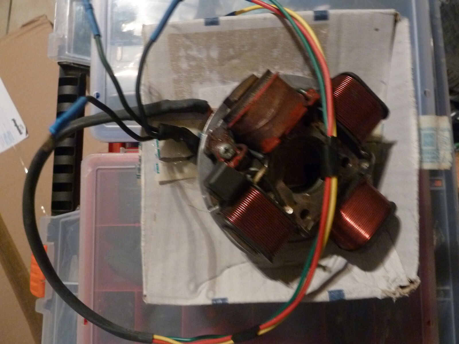

    Gleiches gilt auch für die Zündung. War jahrelang ein überzeugter Verfechter der Kontaktzündung (und die überarbeitete
    Zündung läge auch schon bereit), aber sie ist halt einfach Schnee von gestern und bei den Gesamtausgaben für so ein
    Projekt, fällt die jetzt auch nicht mehr großartig ins Gewicht.
