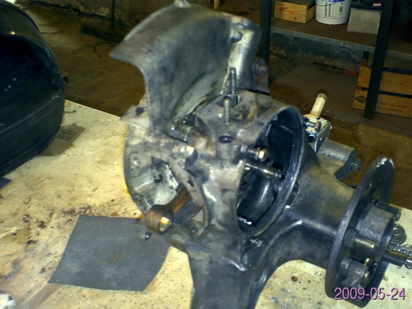

    habe noch im Keller ein Motorgehäuse gefunden und mir überlegt es im Winter aufzubauen. Nun hätte ich eine nur kurze Frage bezüglich meines Drehschiebers, da er leichte Riefen hat und ich mir die Arbeit evt. umsonst mache. Habe den Motor samt Kurbelwelle zusammen gesteckt, allerdings ohne Simmerringe, siehe Foto, und habe oben den Einlass gefüllt mit 2 Takt Öl. Dieses läuft mir nach ca. 40 sek. ins Kurbelwellengahäuse. Ist dies noch I.O. oder bleibt nur noch Fräsen auf Membran übrig?
