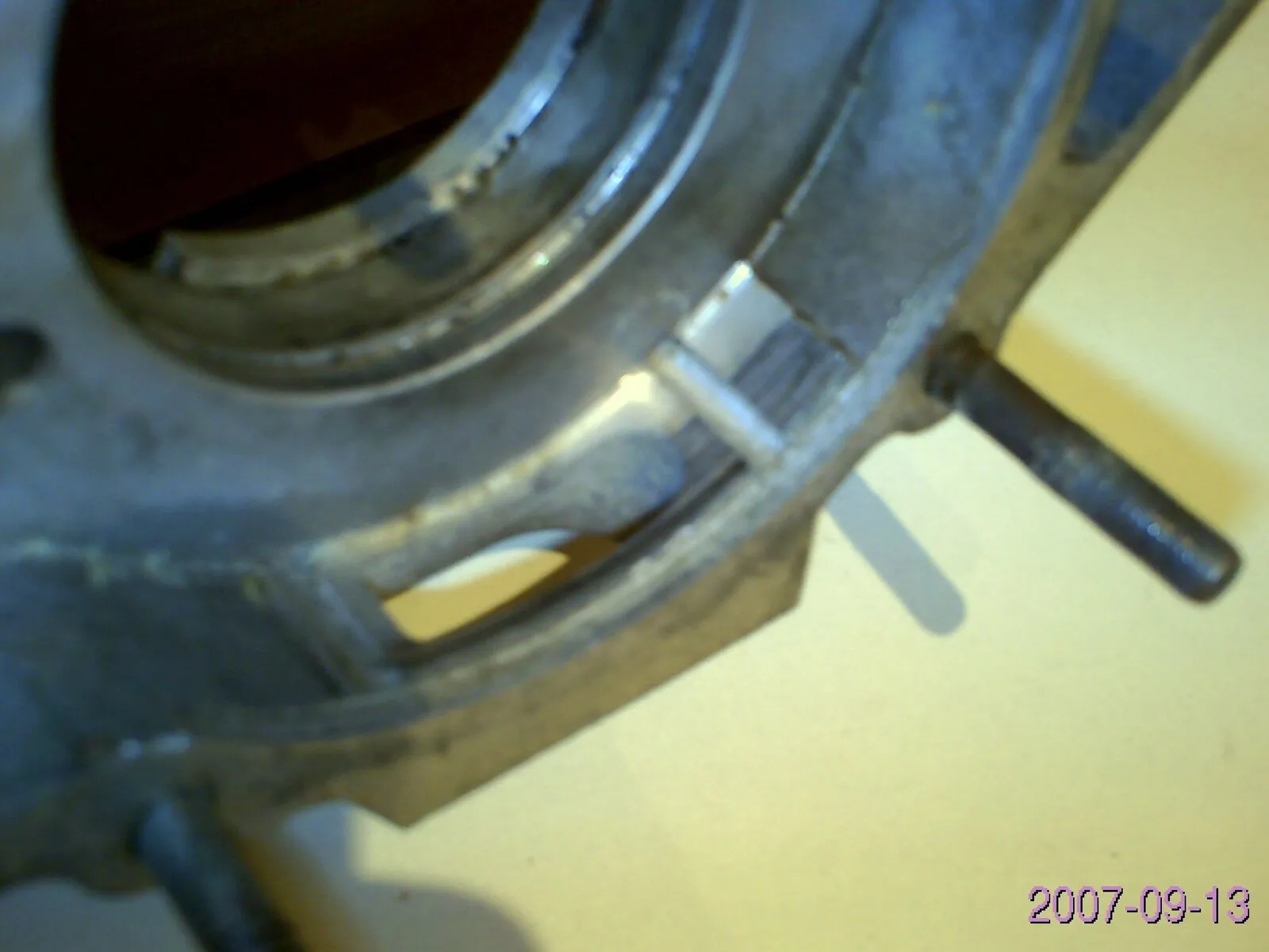

ich hoffe mir kann einer weiterhelfen. Da bei mir der Wellendichtring Kupplungsseite defekt war habe ich den Motor gespalten, dabei ist mir aufgefallen das ich ein paar Riefen in der Drehschieberfläche habe.(Deswegen auch weniger Leistung?
)Sie sind nicht besonders tief, kann ich sie irgendwie wegpolieren bzw. womit am besten?Richtung Hinterrad ist eine leichte erhöhung, wie hoch muß diese stehen bleiben?
Danke schon mal

da bei meinem 80er Gehäuse u.a. der Drehschiebereinlass defekt ist will ich jetzt nicht kleckern sondern klotzen.Hatte vor mir das Gehäuse auf 177er Polini und Membran umzubauen. Da ich selber aber leider nicht darüber bescheid weiß wie, was, wo wollte ich ihn zu umbauen weggeben. Gibt es einen Händler oder Werkstatt die dieses machen im Großraum Köln oder bleibt mir nur der Norden und Süden Deutschlands übrig? Sprich Sip etc.

Soweit so gut. Problem habe ich mit der Mutter vom Lüfterrad die ich absolut nicht gelöst bekomme, Flügel am Rad verbiegen sich. Habe sie mit Rostlöser eingesetzt bewegt sich aber keinen Millimeter. Habt Ihr einen Tipp für mich?
Desweiteren bekomme ich die untere Bremsbacke nicht gelöst. Obere ist mit Feder ab, untere kann ich nur mit Gewalt drehen, hat sich auf dem Auge links festgefressen( Das sich mit dem Belag mitdreht)
Sind die Zylinderstehbolzen nur ins Gehäuse rein gedreht oder mit Schraubensicherung o.ä festgedreht.
Bin für jede Hilfe dankbar, weiß nicht mehr weiter
