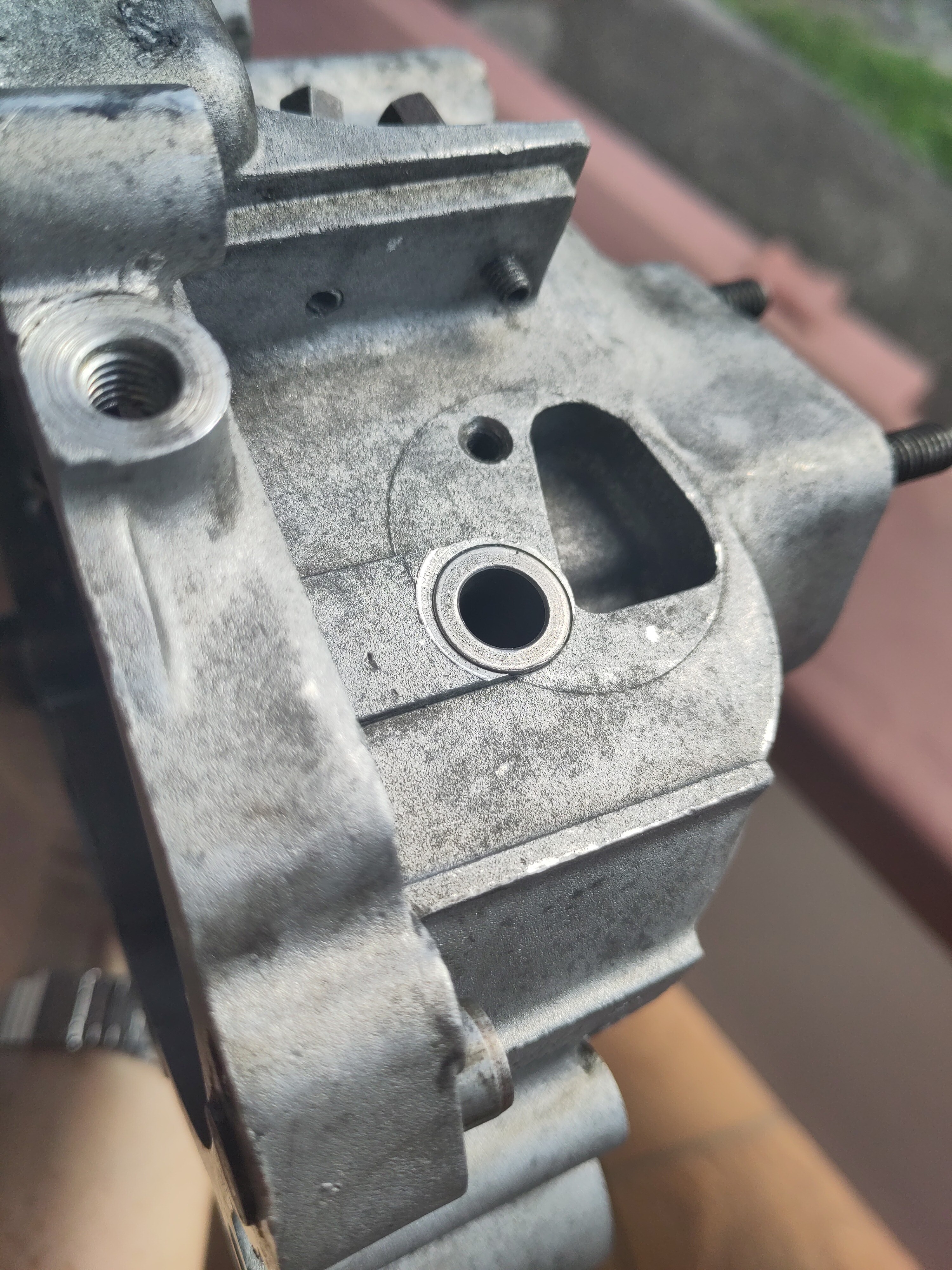

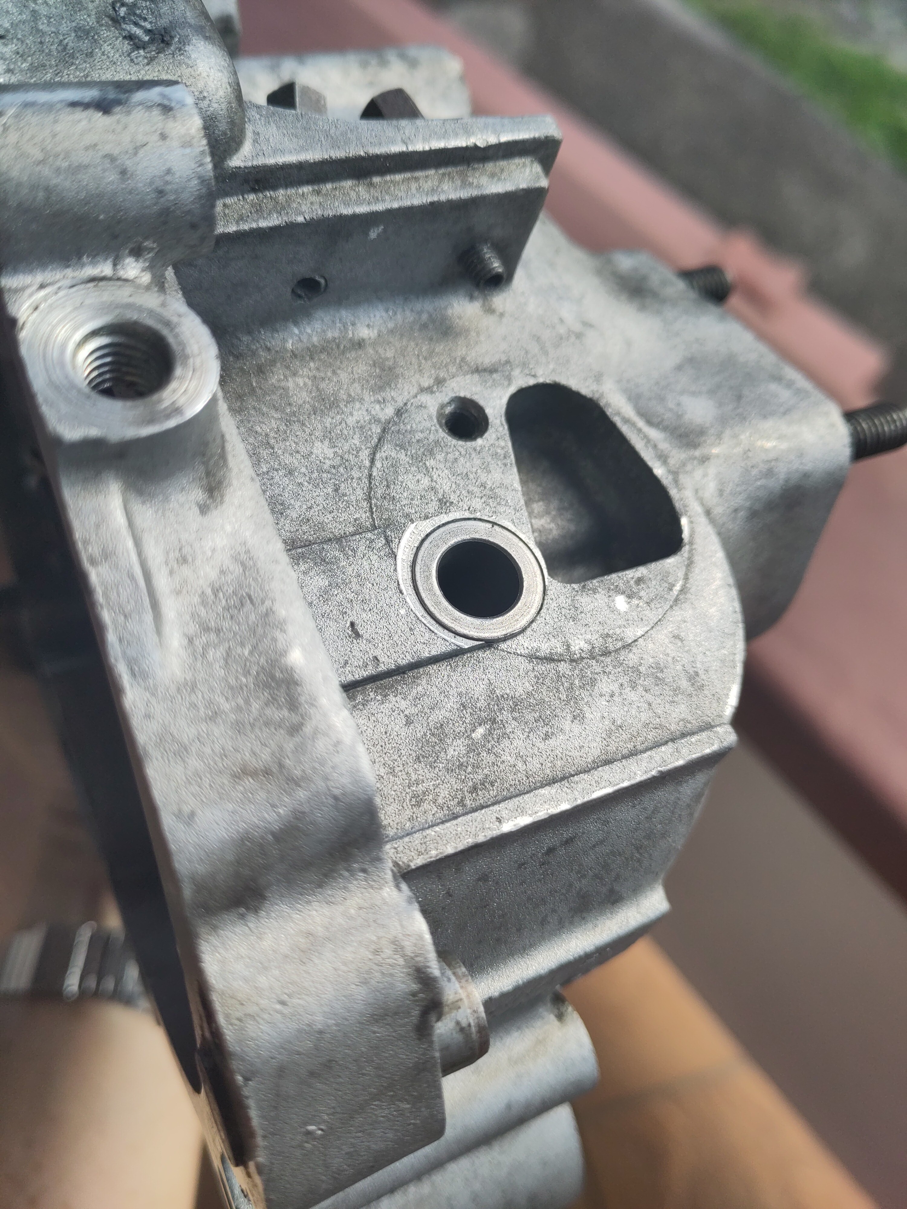

    Moin! Nachdem das originale Schaltwellenlager von einem Verrückten in einem der lokalen Machine Shops bei dem Auftrag den Stift unten rauszubringen zerstört wurde, - zusammen mit der Schaltgabel, der Schaltwippe und dem Stift, also quasi alle Teile waren danach nicht mehr benutzbar - habe ich mir die notwendigen Ersatzteile besorgt und dann bei einem anderen Shop mit meinem Werkzeug "unter Aufsicht" die Reparatur durchführen lassen.
    Das Ergebnis sieht für mich ganz gut aus, nur Frage ich mich, ob jetzt die Buchse eigentlich falschrum eingepresst wurde. Muß der Rand nach oben (ins Gehäuse) oder nach unten?

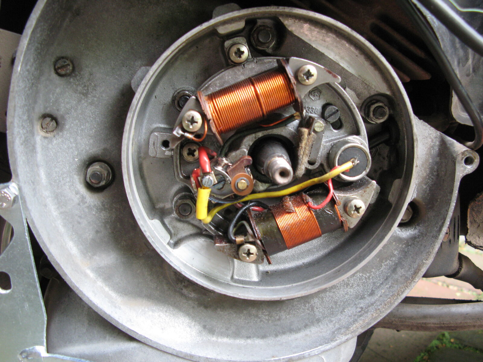

    Joooo... hier kommen mal 2 Bilder.
    Die beiden Marken auf dem Polrad sind OT und 19° früh. Dann die Grundplatte - sieht für mich allerdings doch unverdächtig aus. Und der Roller läuft ja auch.
    Nun habe ich ein bißchen gegrübelt... vielleicht ist ja die olle Möhre von Blitzpistole das Problem. Die hatte zwar früher nie gemuckt, aber hat auch jetzt ein paar Jahre im Keller gelegen und ist vielleicht nicht mehr voll funktionsfähig. Die Blitze waren irgendwie "all over the place" und so sollte das eigentlich überhaupt nicht aussehen - das gute Laufverhalten des Motors spricht auch nicht dafür das etwas fundamental nicht stimmt. Also hab ich mir erstmal ne neue Blitzpistole bestellt. Nächste Woche kann ich das dann nochmal angehen.
