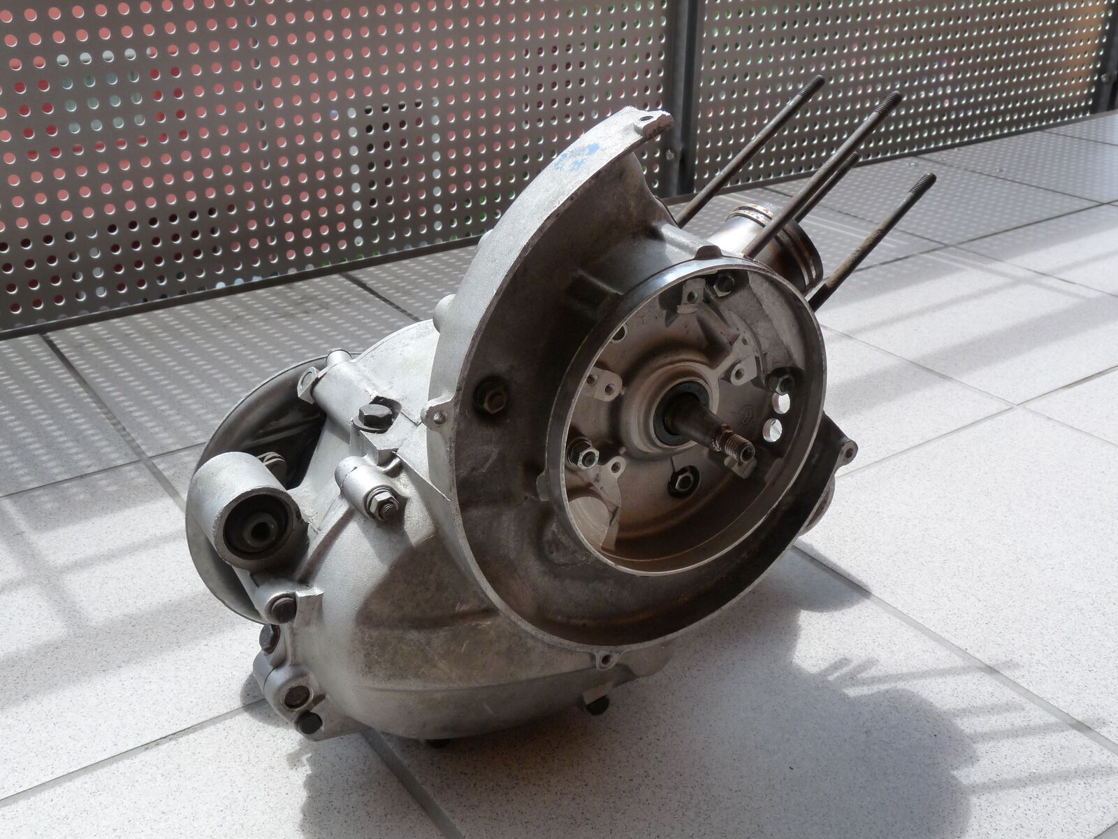

    stimmt, werd ich mal machen... oder besser die Position & Tiefe der Nut zur KW-Aufnahme... Hätt ich nur nicht gedacht, dass sowas möglich ist. Immerhin sollten doch eigentlich alle Schwungräder auf alle SF-Motoren passen :D

    nee nee :) würde ja auch nix machen, wenn die Grundplatte nicht auf dem Gehäuse ist. Ich habe nur, nachdem das mit dem Kontaktschwungrad nicht geklappt hat, versuchsweise das andere was ich hatte mal "drangehalten" und auch mal mit Drehmoment angezogen. Und siehe da - schleift nicht, blockiert nicht. Das bedeutet im Umkehrschluss, dass die beiden Schwungräder nicht nur äusserlich anders aussehen sondern auch in Bezug auf die Rille und/oder die Passung auf der KuWe andere Masse haben... strange.

    :D hört sich gut an... aber... bei mir blockierts, egal ob die Zündgrundplatte verbaut ist oder auch nicht. Kann also nicht dieser Fehler sein. ?(

    Ich mal wieder. Neulich habe ich versucht, auf meinen neu gelagerten Motor die Schwungscheibe von meinem anderen V50 Motor draufzuschrauben. Ich kann das Teil auch mit Drehmomentschlüssel auf den annähernd richtigen Wert anziehen, dann ist aber die Schwungscheibe blockiert - ich vermute dass sie am dem Ring, der den Zündungsbereich gegen die feindliche Aussenwelt abschirmt und zu diesem Zweck in die entsprechende Rille im Rad eintaucht. Wo genau es blockiert lässt sich im eingebauten Zustand natürlich nicht feststellen. Der neue Motor hat eine auf Renn umgestrickte spitze Standartkurbelwelle und ist mit dem NU Lager bestückt.
    Ich habe noch ein Schwungrad von einer anderen 50ger mit 12 Volt Zündung (grösserer Innenraum), da passt alles einwandfrei.
    Handlungsalternativen:
    • Ring runterschleifen auf ein Mass, wo nichts mehr schleift - gesetzt es blockiert dort.
    • Roller auf 12V umbauen. :)
    Hat schonmal jemand dieses Problem gehabt? Was kann man machen?
    Danke für Hinweise!
