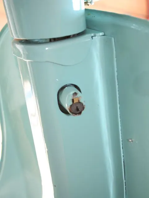

    Hallo liebe Vespagemeinde,
    hab da ein kleines Problem mit meiner Smallframe, ich bekomme den alten Schließzylinder nicht raus, habe keine Schlüssel aber das Lenkradschloss ist draußen, kann mir jemand helfen? Hab ein Bildchen gemacht vielleicht hat ja jemand einen Tip.
    Vielen Dank schon einmal im voraus.

    Fräse zur Hand nehmen, reinhalten? Würde ich in diesem Fall machen.

    oben langsam ausbohren dann bekommst es raus -> bisschen gefummel aber geht schon

    Wo genau muss ich da bohren? Hab so etwas noch nie gemacht, dort wo man den schlüssel reinsteckt?

    mit 4mm Bohrer mittig in den Schließzylinder bohren..... ca 20mm tief.... dann mit Shraubendreher schließen nach links und schloß rausziehen...

    Wenn ich das richtig verstehe, musst Du da bohren oder fräsen, wo sonst der Schlüsselbart zum Eingriff kommt.
    Da sind kleine zylindrische Stifte, und die blockieren das Schloss, bis sie von dem Schlüssel zurück gedrückt werden. Wenn Du das Material aufbohrst, fallen die Stifte in die Bohrung und Du kannst den Schliesszylinder drehen und damit öffnen.
