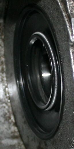

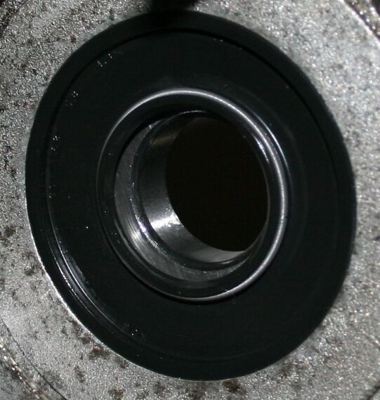

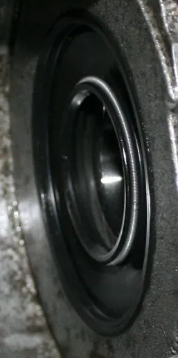

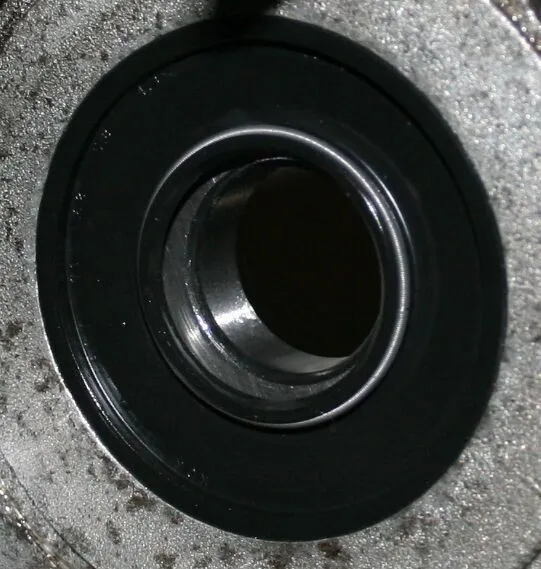

So...
hab jetzt den neuen Simmerring eingebaut. Meint ihr der ist jetzt weit genug drin? Im Anhang findet ihr die Bilder. Ich bekomme ihn nicht weiter rein. Der andere, der zuvor geschliffen hat, ist auf jeden Fall nicht so schön drin gewesen. Bevor ich jetzt aber wieder die Kurbelwelle einbau und merk es schleift wieder, würde ich gern eure Meinung zum Simmerring höhren. Sitzt er richtig?
Vielen Dank für eure Hilfe!
Dave
Hi Leute,
vielen Dank für eure Infos! Ich hab mich unklar ausgedrückt. Sorry! Ich meinte den innenliegenden Simmerring auf der Kupplungsseite. Auf der Seite habe ich bereits schon nachgelsen und festgestellt, dass jemand schon mal einen Metallsimmerring eingebaut hat, obwohl ein gummierter rein soll. Den habe ich jetzt aber nicht richtig reinbekommen. Habe jetzt die Kurbelwelle und den Simmerring nochmal ausgebaut. Werde einen neuen gummierten Simmerring mit viek Öl nochmal versuchen einzubauen.
